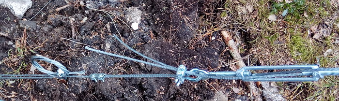

СообщениеДобавлено: Чт 25 май 2017 20:11
a.jpg [ 85.17 Кб | Просмотров: 10301 ]
Трос 3-мм после зимних снегопадов и ураганов. Как новый.

По поводу современных модных тросиков: у меня лично лопнул трос-тройка из "Метизов" (подвес для кабелей на чердаке), когда я его руками талрепом растягивал. Подозреваю, что до 500 кг мне было далековато. При осмотре увидел заводской брак.
И что значит "трос держит"? Есть статическая нагрузка, есть динамическая. Рывки мачты при порывах ветра - это гораздо больше к статической.
