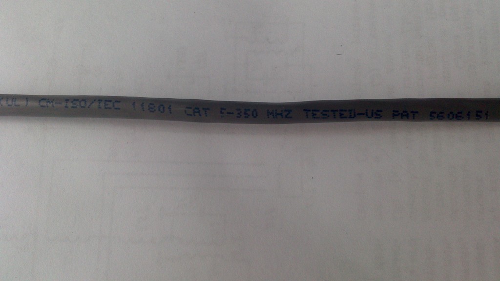

Что касаемо витой пары, то она вряд ли предназначена для передачи сигналов высокой частоты.
На глаза попалась витая пара фирмы Белден и на кабеле, кроме других его достоинств, есть надпись о частотном диапазоне. На фото видно, что витая пара работает от 5 до 350 МГц. При чем волновое сопротивление нормируется как 100 Ом +-15 Ом, а так же чем хорош кабель этой фирмы, тем что жилы между собой склеены, а это значит, что при изгибании кабеля провода не расходятся и сохраняют волновое сопротивление и тем самым уменьшаются неоднородности в кабеле.
