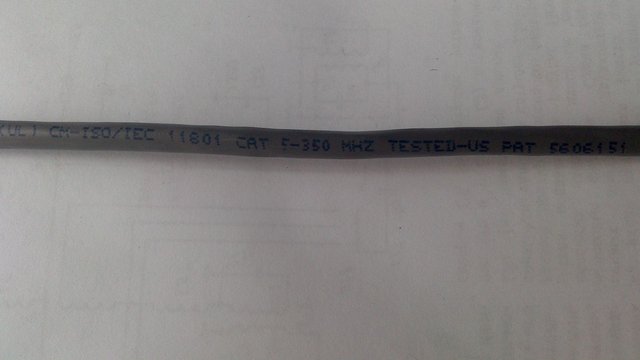

Что касаемо витой пары, то она вряд ли предназначена для передачи сигналов высокой частоты.
На глаза попалась витая пара фирмы Белден и на кабеле, кроме других его достоинств, есть надпись о частотном диапазоне. На фото видно, что витая пара работает от 5 до 350 МГц. При чем волновое сопротивление нормируется как 100 Ом +-15 Ом, а так же чем хорош кабель этой фирмы, тем что жилы между собой склеены, а это значит, что при изгибании кабеля провода не расходятся и сохраняют волновое сопротивление и тем самым уменьшаются неоднородности в кабеле.

Спектр сигнала Gigabit Ethernet ограничен сверху частотой 125 МГц.
https://habrahabr.ru/post/158177/
Причём, т.к. сегменты сети длиной свыше 150метров не делают, удельное затухание среди параметров стоит не на первом месте. Да, сопротивление UTP нормированно, чтобы не было отражений и искажения фронтов импульсов.
По цене: витая пара - от 1500 руб за 100м, кабель Radiolab RG-8x (Аналог: Belden 9258, LMR-240) - 11500 руб. за 100м.
У RG-7x затухание 10 дб/100м на 144мгц. Симметричная линия MFJ-18H250 по цене 5000р. за 74м.
Выгодней всего по затуханию и затратам сделать воздушную линию 600 Ом из какого-нибудь провода,
тем более, что на КВ симм.фидер к антенне будет смотреться органично, а большое расстояние между проводниками не позволит пробить его от превышения напряжения/мощности. Вывод: UTP для небольших мощностей в режиме бегущей волны на КВ пойдёт. Для многодиапазонных КВ проволочных антенн - ленточный кабель 450Ом или воздушная линия 600Ом. Для УКВ и КВ яги - коаксиальный.
