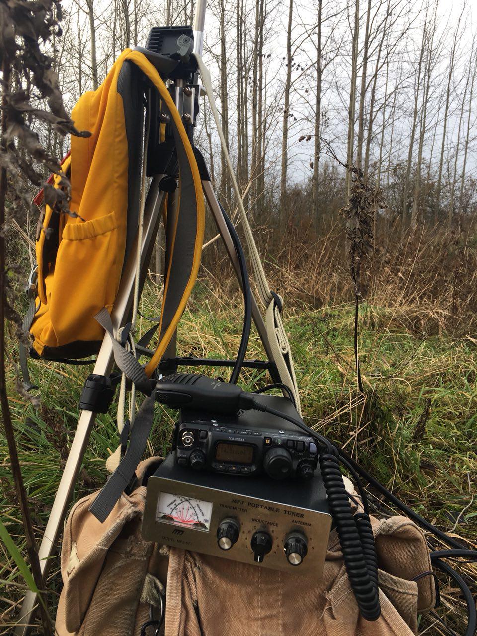

Если кому интересно, расскажу, к какому варианту пришёл в ходе своих изысканий. Итак, текущая версия комплекта (возможно, промежуточная и подлежащая дальнейшей оптимизации).
1. Телескопическая антенна MFJ 1979 5 метров
2. Крепление MFJ 342T
3. Фотоштатив бюджетного класса. Для фотосъёмки годится плохо, а для антенны вполне подходит
4. Тюнер MFJ 971 В принципе, если работать на 20 метрах и короче, получается обходиться без него, уменьшая длину телескопа по показометру КСВ
5. 5 метров кабеля RG-213U C/U Radiolab. Позволяет минимизировать потери, при этом не сидеть под антенной. Возможно, что это эффект плацебо :)
6. Комплект противовесов из изолированного провода сечением 2 mm^2 по 4 метра. Остатки от комплекта домашнего кинотеатра. Укорачивал по месту путём скручивания
7. Yaesu-817nd - тут всё понятно
Проводились испытания на берегах Онежского озера и Пулковской обсерватории.
Сравнивал с "карманным телескопом" 1620 и проводом произвольной длины.
Субъективные выводы:
В условиях, когда есть на что забросить длинный провод или диполь, собранный комплект проигрывает по КПД вдвое. Там, где меня слышали 59 на длинный провод, рапорт менялся на 58-47. Станции, бывшие на пороге разбираемости, после переключения на телескоп тонули в шумах.
Однако, QSO с рапортами 58-59 всё равно доступны, пусть и в меньшем количестве. По географии - Ростовская область, приграничные области Украины, Англия.
Однако, если представить, что провод закинуть некуда - комплект вполне пригоден для связи, свернуться-развернуться, не торопясь, получается минут за 7-10.

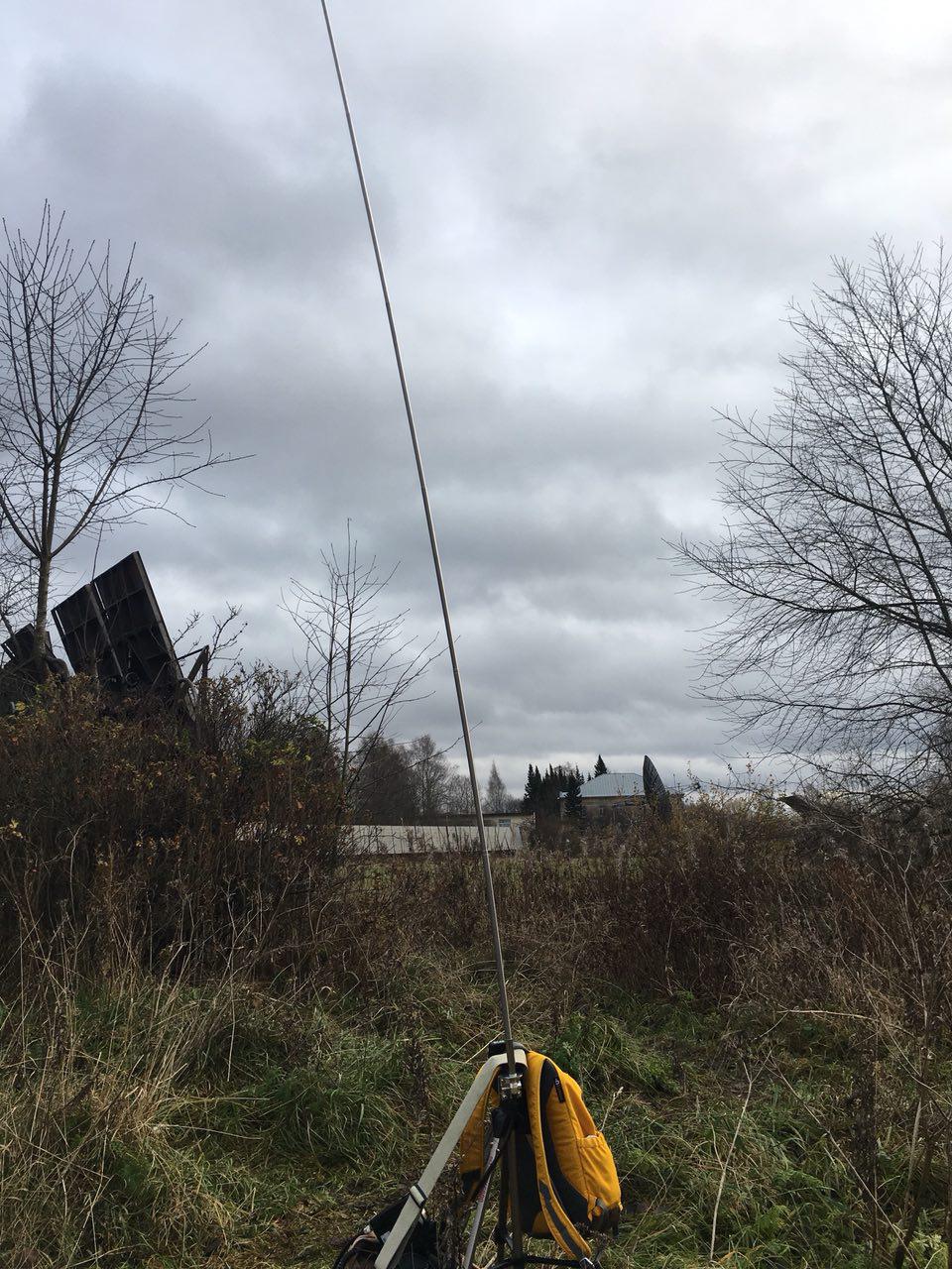

Серьёзный минус этого комплекта: сильный ветер (в один из дней было штормовое предупреждение), пытается загнуть телескоп (видно на картинке) или опрокинуть штатив. Второе лечится древним фотографическим способом - штатив увешивается сумками.
На удивление хорошо получилось поработать на 2 метровом диапазоне, на глаз подбирая 5/8.

Работал с острова в атлантике на антенну MFJ-1979, с креплением на штатив и противовесами, с высоты от 0 до 1400 метров над уровнем моря - в разные дни QSO от Штатов до Мюнхена. Также, насладился нашими коллегами из СФО. Принимал намного больше - вот что значит, чистый эфир. Минут 30 слушал на 59++ про шум вентиляторов на компьютере и округлый звук айкомовских микрофонов {as_rxradio1} . Всё на диапазоне 20 метров, без тюнера.

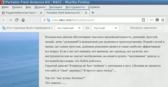

Случайно нашел интересный сайт про "антенны для походов":
N6CC - Тим считает, что лучшая антенна для выезда на природу - диполь, питаемый кабелем RG-58. В отличие от двухпроводной линии, он более лёгкий, компактный в сложенном виде, менее заметный. В отличие от GP, диаграмма направленности не только для межконтинентальных, но и для региональных связей, ловит меньше помех от грозовых разрядов.

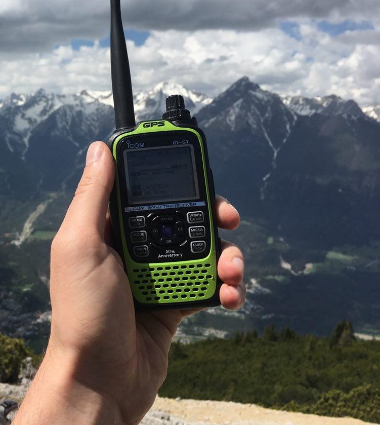

Открою Вам страшную тайну: можно купить билет на самолёт или поезд, отправиться на машине или даже автостопом и через один или несколько дней оказаться во вполне себе настоящих горах. Лично я регулярно так делаю, чего и всем желаю.
photo_2018-05-21_11-40-56.jpg [ 148.28 Кб | Просмотров: 11081 ]

На фото я не вижу голых гор, я вижу лес. Повесьте там диполь и работайте в удовольствие.

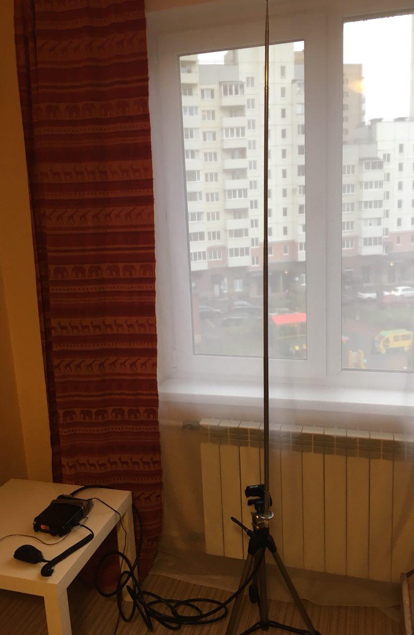

Ну если я вас утомляю, найдите себе другой форум адептов удочек на штативах и несите там чушь про про лес высотой 30 см. Вы сами вставляете в контекст фото с д-старовской переноской в руках на фоне обычного горного леса чуть ниже.
Если честно, уже не просто удивляют, а даже возмущают постоянные изобретения велосипедов и лабораторные работы по исследованию антенно-фидерной бутафории. Далеко не первая тема на далеко не первом форуме - удочка на штативе или длинный провод, просто смешно. Одни и те же фото - штатив с удочкой в комнате (зачем?!) и штатив с удочкой на даче. Одни и те же вопросы, одни и те же результаты, как и по ссылками на уже перечитанные форумы из исходного поста. Полное дежавю.
