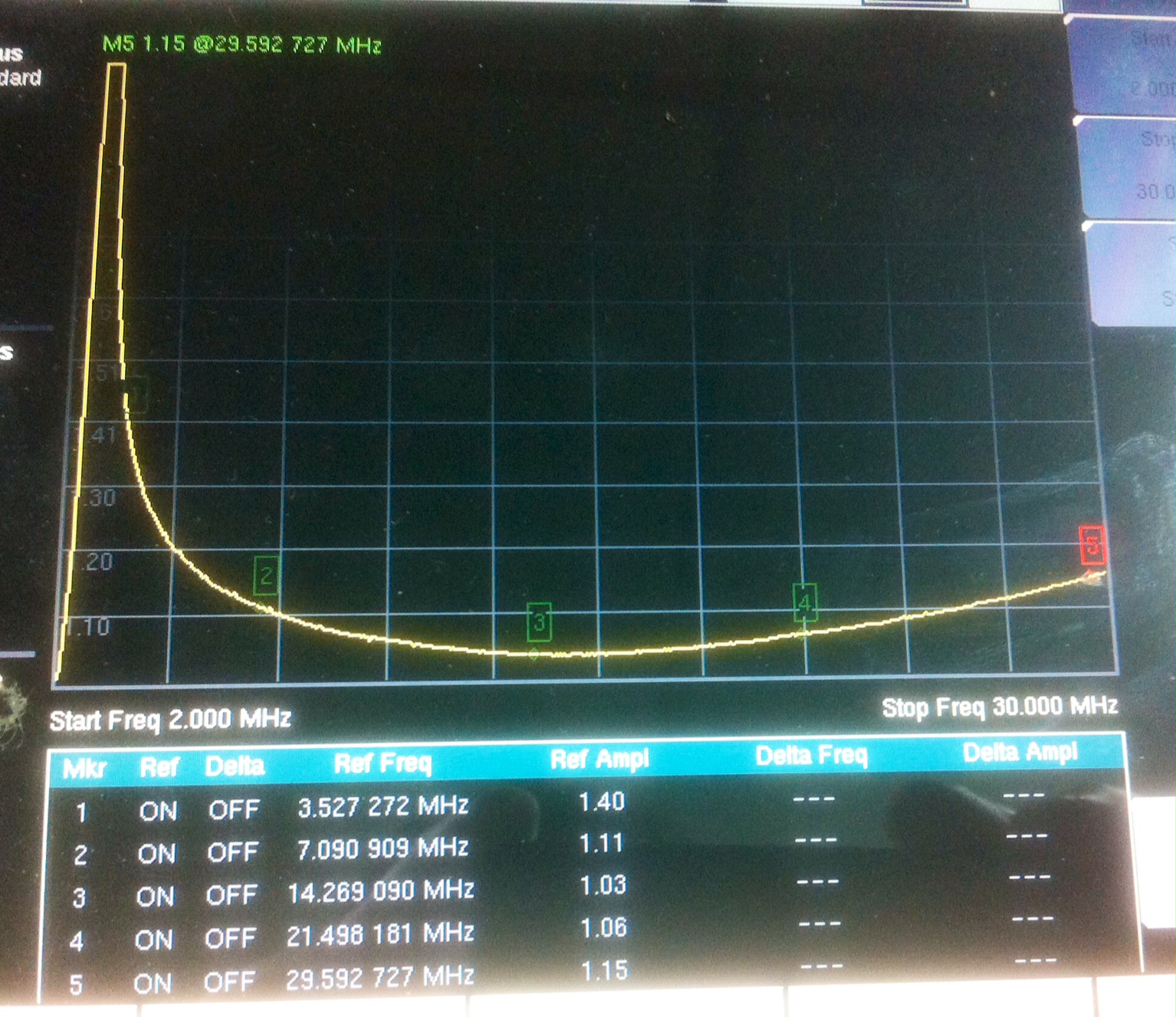

Если восстановить этот узел получится, то если есть антенный анализатор, можно его проверить следующим образом. К разъему подключить АА, а к штырю подключить резистор на 50 Ом, другой конец резистора на корпус платы. Потом прогнать АА по диапазону и в рабочей полосе, т.е. от 3.5 до 30 МГц КСВ должен быть равен единице, а за диапазоном будет увеличиваться, т.е. на частотах среза фильтров. Фильтры подключены параллельно выходу и ФНЧ, после того как рассыпался сердечник стал шунтировать выход трансивера, так как уменьшилась его индуктивность и соответственно реактивное сопротивление и поэтому КСВ везде стал равен 3. Просто если убрать этот узел, то можно увеличить подводимую мощность, а если заменить штатные противовесы на самодельные длинные диапазонные, то можно расширить рабочие полосы. Антенна представляет из себя несимметричный диполь у которого верхняя часть, где многодиапазонность достигается применением трапов, а нижняя параллельным соединением сильно укороченных индуктивностью проводников, вот они и сужают сильно рабочие полосы. Поэтому если позволяет место, то можно на НЧ диапазонах попробовать заменить на полноразмерные.

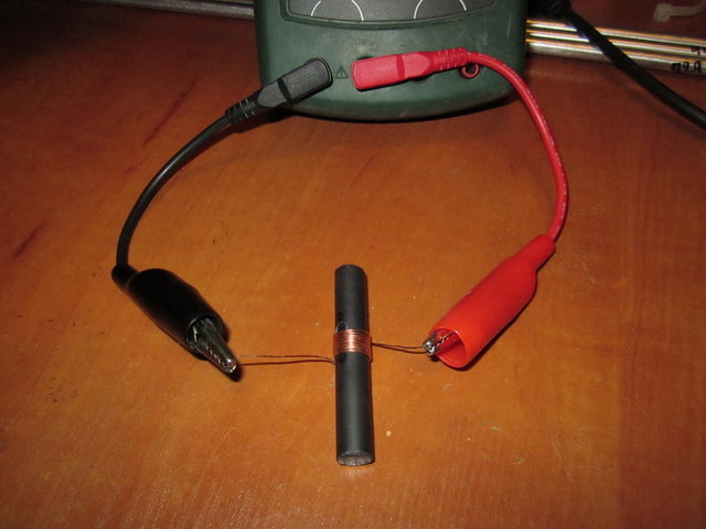

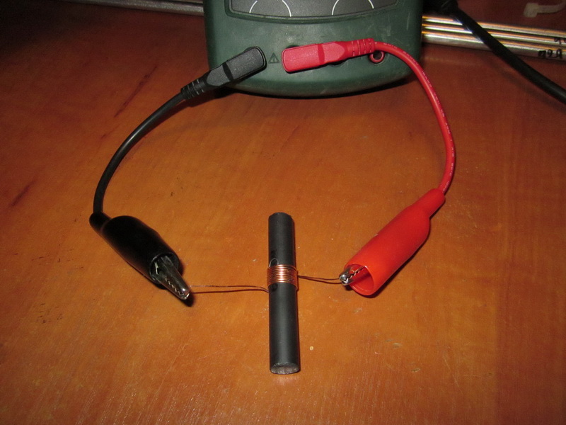

10 витков на стержне ф10мм 600 НН проводом 0.5 дают 9.8мюГн.
IMG_0706_измен.размер.JPG [ 151.95 Кб | Просмотров: 11735 ]

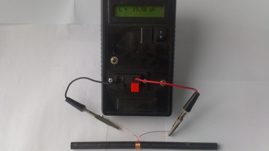

Юрий Вячеславович, что-то не срастается!
У меня на стержне М400НН и диаметром 10 мм при 10 витках получается 19.5 мкГн. Скорее всего стержень на 100нн или около. При 10 витках на 600нн должно быть около 40-45 мкГн. Если так, то такой стержень подойдет для фильтра.
изм. индуктив.jpg [ 81.15 Кб | Просмотров: 11722 ]

Анатолий Анатольевич, да закралась ошибка при замерах (батарейки, погрешность). Стержень у меня 400НН, но: измерил индуктивность катушки на целом стержне 200мм - получилось 20мкГн, сдвинул на край - получил порядка 16 мкГн. Замерил на стержне 65мм - получилось 10.5 мкГн, сдвинул на край - получил 8.2 мкГн. Всё нормально.

Все верно у Вас получается, это я "про тормозил". Я просто забыл, что Вы уже обрезали стержень. У стержней так и должно быть, что чем длиннее тем больше индуктивность и чем ближе к центру, так что все нормально. Можно его попробовать в фильтр установить, потом прогнать на АА с 50 нагрузкой, если завалов не будет, можно будет оставит, но мне кажется, что 600НН не "вывезет" и будут на ВЧ диапазонах завалы КСВ.

Стержень подходит, 16 витков ф1.0 дают индуктивность примерно 21 мкГн. Стержень 400НН, 60мм.

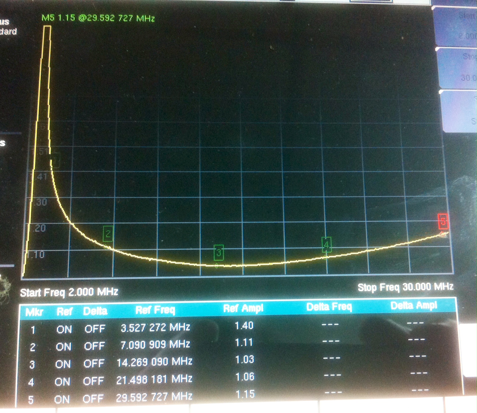

Значит так, докладываю. :)
Фильтр восстановлен, и в данный момент его характеристики выглядят таким образом
Как мы видим, самый высокий КСВ= 1.41 находится на частоте 3.527 МГц. (меньшее разрешение при такой ПП прибора установить не удается). Далее, он плавно снижается, и уже на частоте 7.09 равен 1.11.
14.269 МГц = 1.03
21.498 МГц = 1.06
29.592 МГц = 1.15
Неплохой результат, я считаю. Пошел исправлять механические повреждения.

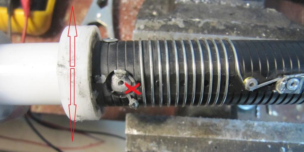

Хочу отметить, что СР6 в плане конструкции в принципе неплохая антенна. Хотя VHF-варианты будут несколько надежнее сделаны. Помимо феррита и межвиткового КЗ в фильтре (это явно "заслуга" прежнего владельца), обнаружилось еще пара слабых мест.
1. Это точки промежуточного крепления алюминиевых цилиндров 1 и 2 трапов:винт крепится на резьбе, выполненной в пластине из тонкой жести. Легкое движение отвертки- и резьба сорвана. Нужно подкладывать гайку.
2. Точка крепления нижнего конца индуктивности 1-го (со стороны основания) трапа. На это место приходится основная ветровая нагрузка. Если штырь болтается (а он будет болтаться, т.к. каркас катушки прикреплен к алюминиевым трубкам излучателя двумя хилыми 3.2 мм заклепками)- рано или поздно мягкие заклепки ослабевают, после чего начинает болтаться сам каркас катушки. Это приводит к обрыву провода.
катушка.jpg [ 69.69 Кб | Просмотров: 11451 ]

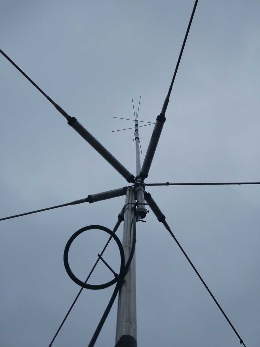

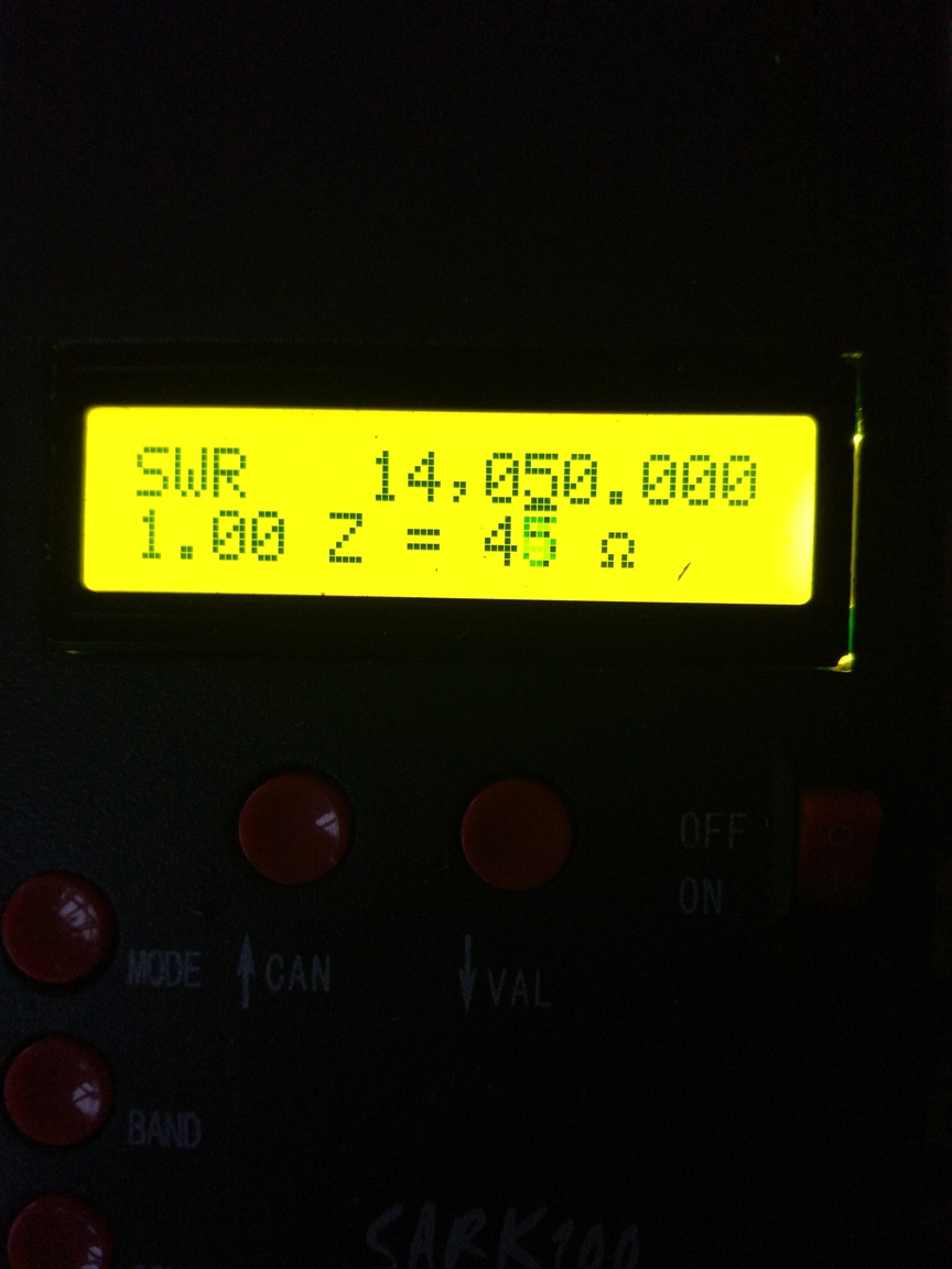

Да всё работает! Настроил быстро только 14 мгц! Начался дождь, и сел анализатор!
20171115Uv56NJgQ8IZwRwgk_z4U6J_large.jpeg [ 252.6 Кб | Просмотров: 11292 ]
20171115yAClz0x8rjIlc1rk_Ii616_large.jpeg [ 218.51 Кб | Просмотров: 11292 ]
