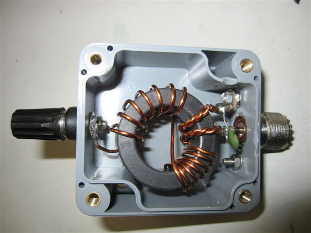

Волшебная коробочка - это балун? С удовольствием попробовал бы.
 Заголовок сообщения: Re: Diamond BB6W на выезд
СообщениеДобавлено: Вт 18 июн 2013 21:36
Это прототип американской коробочки от эндфеда.
IMG_0046.JPG [ 70.94 Кб | Просмотров: 12748 ]
Пишите письма, звоните-дам попробовать.
