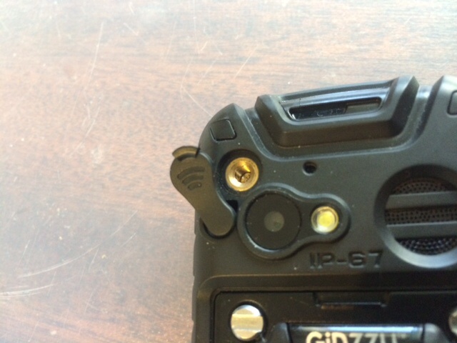

Можно попробовать закрутить туда стержень из пластика - например сердечник коаксиального кабеля .Существующия резьба нарежит ответную часть и будет сидеть довольно крепко ,контак будет осуществлятся через торец стержня и центральную жилу.
Такая антенна не когда не разболтает гнездо и не травмаопасна ,легко заменить на новую если сильно помнется :))

witest писал(а):
Суть проблемы: утопил родную антенну от этого телефона с рацией.
Антенна простая, как один палец, но:
1. У нее Г-образный разъем, поэтому прилепить другую (с прямым разъемом) не получится.
2. Насколько я понял из этой темы: http://rw3va.webtalk.ru/viewtopic.php?id=210 - это не полноценная антенна, а просто "хвостик".
3. Я совершенно не разбираюсь в антеннах и процессе их изготовления. Нахватался по форумам информации, но разложить все по полочкам в голове пока не осилил.
В общем буду рад любой информации о том, как сделать этот хвостик!
Покашите фото Вашего несчастия....... :D так будет проще оценить варианты.

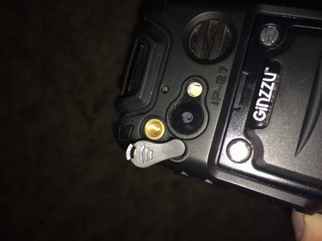

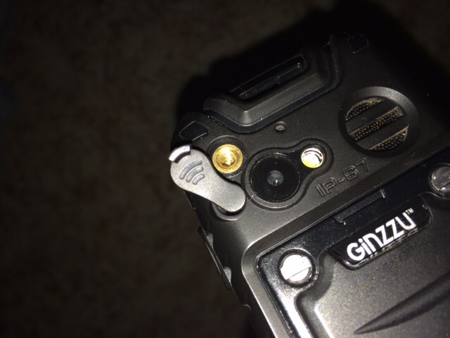

Как смог :(
Гнездо цельное. Темная полоска внизу - тень.
На фото со вспышкой видно.

Можно сделать антенну из латунного прутка. Цена - 1000 руб. :(

еще вариант - найти штырь (на барахолке или в магазине) телескопический от телевизионной комнатной антенны (или от радиоприемника), мне встречались с шарниром на основании и резьбой, как М3,5, так и М4 (у меня сейчас имеется только с М4), М4 легко перерезать на М3,5; настройка антенны подбором длинны выдвигаемой части от 15 до 70 см ...
дешево и фирменный вид сохраняется

Попробуйте в мастерскую типа "металотемонт" или мастерскую ключей обратится. Думаю там есть спецы которые нарежут Вам на прутке резьбу. Антенки тута поищите - http://www.preobraz.ru/?z=white&i=143

Спасибо огромное всем за советы! :)
Вариант за 1000 оставлю напоследок. Как-то смущает меня эта сумма...
А вот пруток и антенну от телевизора - поищу завтра же. Такие варианты мне даже в голову не приходили! Вот, что значит зашоренность: антенна для рации - значит ее и ищу, и никакого творческого начала))
