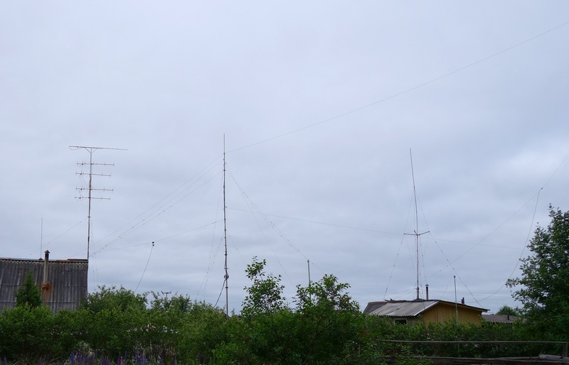

Александр R1CN наверное имел в виду, что нужно не делать LW-короткие "суррогаты".
Володя, Александр Константинович имел в виду, что на каждый диапазон должна быть отдельная хорошо настроенная антенна, что и реализовано им вполне успешно на его замечательном гостеприимном участке с не менее замечательными антеннами.(И это всего-лишь одна из трех его позиций).
R1CN antennas field.jpg [ 115.28 Кб | Просмотров: 37989 ]
Надеюсь, хозяин всего этого благолепия не будет сердится на меня за то, что выкладываю этот снимок без разрешения. Все диапазоны, чистое от помех место, природа, высоченные сосны, на которые можно забросить все, что угодно... Ну где все это найти в центре Санкт-Петербурга? Вот и приходится идти на компромиссы.

Александр Константинович молодец за все это антенное поле. Всегда было интересно, что думают об этом соседи ?
 Заголовок сообщения: Re: Антенна длинный луч
СообщениеДобавлено: Сб 04 окт 2014 06:57
Участки стали осваивать 32 года назад.
Антенны первые появились раньше моего дома (дом рубленный пятистенок построил за год) и домов соседей. Сначала была палатка. Электричество провели в первое лето. С тех пор соседи одни и те же. К антеннам все привыкли. Помех НИКАКИХ от меня не было никогда и нет.
Живем дружно весь период и до сих пор.
По установке для них ТВ антенн моей конструкции, настройке, а иногда и ремонту телевизоров, установке "тарелок" и прочей электрической и электронной аппаратуры я у них свой в доску.
Что же, иначе, видимо, и нельзя.
Но все это не обязаловка, а делается с их стороны очень деликатно и нисколько не обременяет меня, как НЕОБЫЧНОГО по своим увлечениям соседа.
По баням и некоторым домам нашим несколько раз проходили сборщики цвет мета, но антенны, благодаря бдительности соседей устояли.
В таком виде и увидел их Олег Михайлович, заехав, к сожалению, только на минутку, после УКВ летнего теста...
К стати, длинный луч 84 м есть и у меня, он уходит от центральной мачты, мимо широкополосного вертикала на бане, и далее в лес на дерево ...
Пожалуйста простите,по теме только предыдущие 2 строчки. :oops:

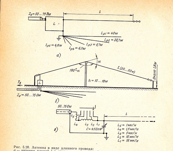

К стати, хочу напомнить, о длинном луче +СУ я уже в теме "пора ставить антенны" рассказывал ...
Комментарий к файлу: С тех пор, как и с середины прошлого века ничего не изменилось в инженерном антенностроении.
Так как ничего нового "изобрести" не возможно в принципе...

4-диапазонный LW - http://dl2kq.de/ant/3-79.htm без противовесов.
