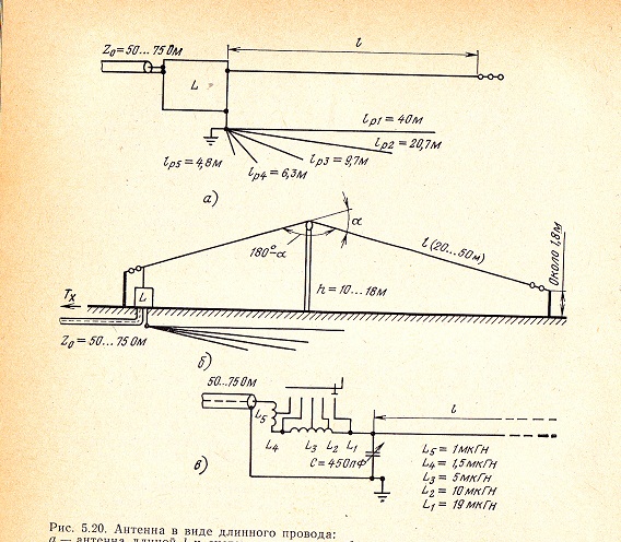

К стати, хочу напомнить, о длинном луче +СУ я уже в теме "пора ставить антенны" рассказывал ...
Комментарий к файлу: С тех пор, как и с середины прошлого века ничего не изменилось в инженерном антенностроении.
Так как ничего нового "изобрести" не возможно в принципе...

4-диапазонный LW - http://dl2kq.de/ant/3-79.htm без противовесов.
