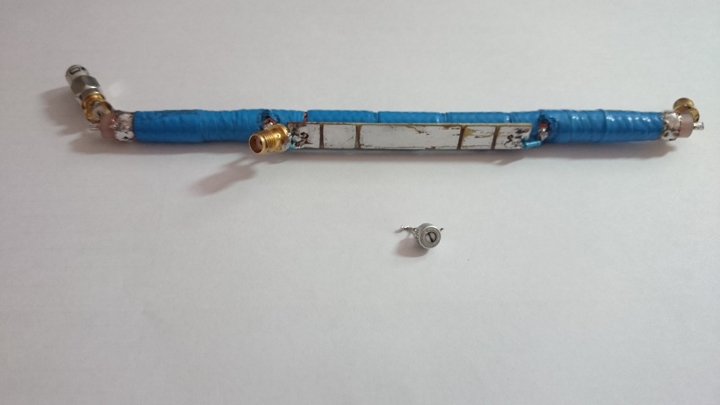

Вот фото направленного ответвителя из коаксиального кабеля.

Какой номинал сопротивлений получился? Транзисторы ГТ328 имеют емкость 5пф, поэтому должны работать в схеме ксв метра, может где-то что то, не так. Если можно, то схемку и фото "дивайса", раэберем в деталях.
Номинал в концах получился 130 Ом. Это по минимуму КСВ на нагрузку 51 Ом резистор МОН (частота 145 МГц). При варьировании в пределах 43...56 Ом напряжение обратной волны сильно занижается (стрелка болтается у нуля), но также сильно падает и прямая волна, едва тяну на треть шкалы.
При 130 Ом КСВ на 51 Ом получается приблизительно 1,1 или чуть больше (списываю на реактивность), 75 Ом - близко к 1,5; на 150 Омах (реально 143 по постоянке) получается где-то 2,8 (близко к тройке). Это при пяти ваттах.
У меня практически тот же самый конструктив: рама с UHF разъемами (которые выше), схема Ваша - с резисторами на концах одного отвода. Подключение также как Вы рекомендовали - пластинка из стеклотекстолита с пропилами фольги. Единственное отличие - оплетка не притянута к общему проводнику посередине отвода. Ну еще точка соединения диода и конденсатора не на фольге, а в воздухе. В принципе, на 5 Вт работает и как вариант устраивает (на 1 Вт и предыдущий вариант с волноводом годится).
Хочу попробовать такой вариант, может получится - вместо одного проводника скрученная косичка из двух проводников, у каждого свой нагрузочный резистор по обоим концам. Я такие схемы в интернете видел, но вот насчет косички нигде не встречал. Будет работать?
Влияние нагрузочного резистора при регулировке, на прямую волну незначительное, а вот на обратную существенное, при совпадении волнового сопротивления и нагрузочного сопротивления происходит резкое уменьшение обратной волны до -53дб (естественно на нагрузке 50 ом) при этом уровень прямой волны почти не меняется. Если сильная зависимость, то что то не так в конструкции направленного ответвителя. Изменял сопротивление ответвителя от почти 0 до 330 ом, уровень прямой волны изменялся незначительно, а вот при 56 омах уровень обратной волны имел место минимума, дальнейшее изменение сопротивления как в большую, так и в меньшую сторону от 56 ом, приводило к увеличению обратной волны.
Насчет применения витой пары в качестве ответвителя не знаю не делал и не проверял, но думаю,что не есть хорошо, будет сильная связь междуответвителями, может еще какие неприятности. Если делать из двух ответвителей, то отдельно и по разные стороны кабеля. А вообще если не хватает чувствительности ксв метра при 1 ватте, то дано просто удленить ответвитель и сделать не 60 мм, а например 100-120мм.

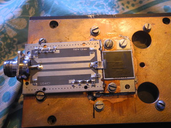

ramdisk-crop_149956144_uRsscJ.jpg [ 33.04 Кб | Просмотров: 13090 ]
Приветствую всех участников дискуссии.
Я могу сделать КСВ-метр на МПЛ с использованием подложки из F-4, на коленке качественно
не получится. Далеко не каждый может сделать измерение потерь на этом "измерителе" КСВ.
Здесь можно потерять больше, чем найти, нужно боятся потерять не децибеллы, а доли, чтоб
не удивлятся, почему другой слышит лучше чем Я. Много долей сложенных, дают плохой конечный результат.
На фото измеритель КСВ и мощности, "сырой", не оформленый. Он подключен
непосредственно в нагрузку, а не в точке кратной 1/2 лямбды от генератора, где ему положено находится. Данное включение исключает зависимость от
частоты измерений, поскольку линии между измерителем и нагрузкой нет.
Это не рекламная акция, а мой взгляд со стороны по теме. Можно меня
критиковать, но надо не забывать о цене вопроса.

Хороший КСВ метр! Но он с аттенюаторами, т.е расчитан на большую мощность. Вся "фишка" в том, что бы измерять мощность 1ватт и меньше. А на счет изготовления это как?
СообщениеДобавлено: Вт 12 апр 2016 17:31
Ну нет проблем, исключите аттенюатор.
Михаил.
