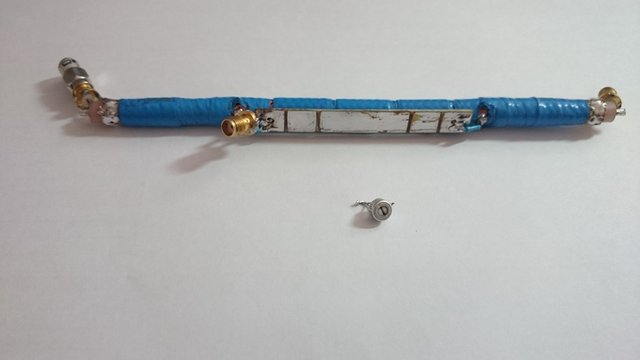

Вот фото направленного ответвителя из коаксиального кабеля.
ксв НО.JPG [ 137.09 Кб | Просмотров: 13641 ]
СообщениеДобавлено: Вт 12 апр 2016 13:42
Какой номинал сопротивлений получился? Транзисторы ГТ328 имеют емкость 5пф, поэтому должны работать в схеме ксв метра, может где-то что то, не так. Если можно, то схемку и фото "дивайса", раэберем в деталях.
Номинал в концах получился 130 Ом. Это по минимуму КСВ на нагрузку 51 Ом резистор МОН (частота 145 МГц). При варьировании в пределах 43...56 Ом напряжение обратной волны сильно занижается (стрелка болтается у нуля), но также сильно падает и прямая волна, едва тяну на треть шкалы.
При 130 Ом КСВ на 51 Ом получается приблизительно 1,1 или чуть больше (списываю на реактивность), 75 Ом - близко к 1,5; на 150 Омах (реально 143 по постоянке) получается где-то 2,8 (близко к тройке). Это при пяти ваттах.
У меня практически тот же самый конструктив: рама с UHF разъемами (которые выше), схема Ваша - с резисторами на концах одного отвода. Подключение также как Вы рекомендовали - пластинка из стеклотекстолита с пропилами фольги. Единственное отличие - оплетка не притянута к общему проводнику посередине отвода. Ну еще точка соединения диода и конденсатора не на фольге, а в воздухе. В принципе, на 5 Вт работает и как вариант устраивает (на 1 Вт и предыдущий вариант с волноводом годится).
Хочу попробовать такой вариант, может получится - вместо одного проводника скрученная косичка из двух проводников, у каждого свой нагрузочный резистор по обоим концам. Я такие схемы в интернете видел, но вот насчет косички нигде не встречал. Будет работать?
Влияние нагрузочного резистора при регулировке, на прямую волну незначительное, а вот на обратную существенное, при совпадении волнового сопротивления и нагрузочного сопротивления происходит резкое уменьшение обратной волны до -53дб (естественно на нагрузке 50 ом) при этом уровень прямой волны почти не меняется. Если сильная зависимость, то что то не так в конструкции направленного ответвителя. Изменял сопротивление ответвителя от почти 0 до 330 ом, уровень прямой волны изменялся незначительно, а вот при 56 омах уровень обратной волны имел место минимума, дальнейшее изменение сопротивления как в большую, так и в меньшую сторону от 56 ом, приводило к увеличению обратной волны.
Насчет применения витой пары в качестве ответвителя не знаю не делал и не проверял, но думаю,что не есть хорошо, будет сильная связь междуответвителями, может еще какие неприятности. Если делать из двух ответвителей, то отдельно и по разные стороны кабеля. А вообще если не хватает чувствительности ксв метра при 1 ватте, то дано просто удленить ответвитель и сделать не 60 мм, а например 100-120мм.

Ну это вы зря. Как раз на коленках и можно сделать. Направленный ответвитель из коаксиального кабеля я сделал на "коленках" за 15 минут, если нужно могу обмерить его подробно, но думаю надобности такой нет потому, что я его уже обмерил и выше некоторые моменты озвучил, он имеет приблизительно такие же параметры на 145 мгц -30дб, на 435 мгц -20 дб у коаксиального, против -35дб и -26дб у МПЛ. Делал из фторопласта и из стеклотекстолита фото способом и ЛУТ в домашних условиях на "коленках" и могу сделать еще если возникнет надобность, точность воспроизведения получается очень высокая. Руки вроде не пахнут, растут как и положенно из плеч. Если хотите могу ваш КСВ метр обмерить со всеми Screen shotes и т.д и т.п.
