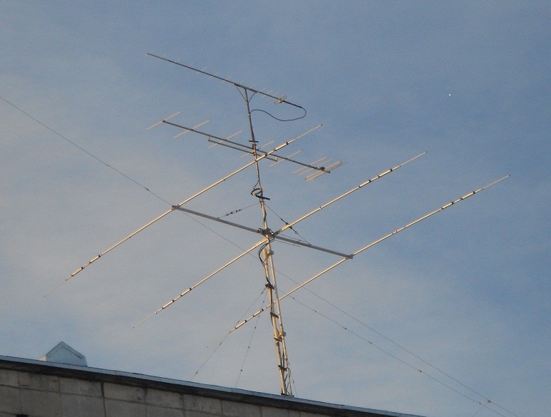

Представляете, каких эмоциональных и физических невероятных усилий это стоило.
Я же опустил сначала "двойку" на 40 см. Освободил верхушку мачты. Потом все собрал внизу и целиком наверх. Положил на КВ антенну. Поднялся на траверсу КВ антенны, встал на нее во весь рост. Подо мной вниз 8 метров. Нужно же было ничего нигде не задеть и не наломать. Труднее всего далась операция, когда 435 была на вытянутых руках над головой, и осталось кардан вложить в гнездо, подул сильный ветер со снегом. Винтом ногами и телом обвил трубу , с третьего захода все уложил в гнездо ...
А меня Василий дернул за язык в соседней теме, когда я говорил, глядя на грациозную, красивую, молодую женщину - пианистку , я там сказал, что глядя на нее, жить хочется вечно! :D
Примерно то же испытывал, когда час спустя, обошел дом и со всех сторон все осмотрел. Сделанной работой остался очень доволен. Если еще будет такая оттепель , телескоп подниму на 2-3 колена, резерв есть.
Спасибо Александр Евгеньевич за внимание к моим Ветеранским Подвигам, все идет пока по нашему с Вами сценарию и плану ...
Комментарий к файлу: Так все выглядит на 16.00 12.12.2012 года. Осталось поднять мачту-телескоп еще на 2-3 звена. Но это, видимо, уже весной.

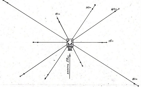

Зима перешла за половину. Вот вот зазвенит капель. Пора, видимо, подумать о простых и эффективных антеннах для работы за городом, на даче, в поле, лесу, да и в городе то же.
Простейший чертеж , приведенный в этом сообщении никого не удивит.
Здесь ничего нового. Но внимания он , видимо заслуживает по следующим моментам:
- Диапазон один или 2,3,4 ...
- Расположение как диполь или как инвертед V.
- На крыше, на дачном участке, в лесу, в поле допускается установка полотен веером, как на чертеже, или в одну линию антенна под антенной с небольшим провисом каждой следующей,если наблюдать от точки запитки антенны.
- Вход осуществлен кабелем с волновым сопротивлением 50 ом.
- Допускается установка ферритовых колец на кабель перед точкой его включения в гнездо "мама", входной герметичной коробочки, куда заведены 2,4,6 и более полу-полотен антенн каждого диапазона.
Эта конструкция жива, она отработана и начата эксплуатироваться мной еще в 60-х годах прошлого века и в одно и в многодиапазонном вариантах. На даче и в деревне, до сих пор сохранились и успешно работает несколько таких антенн.
Кто захочет сделать такую антенну самостоятельно на один или несколько диапазонов, отвечу на все любопытные ваши вопросы. Кто не располагает материалами и временем обращайтесь. Изготовлю качественно и быстро, и с доставкой изделия в Питер.
В наличии есть все : личное время, добротный биметалл, изоляторы, гнезда, разъемы, ферритовые кольца, коробочки для ввода полотен антенны ...

Моделировал похожую антенну в "Мане". Как один из вариантов, расположил два, а затем и три вибратора в одной плоскости, один под другим. Верхним сделал самый длинный вибратор, нижним самый короткий. Получилось, что вышестоящим вибратором (меняя угол его наклона) можно в определенных пределах изменять угол излучения нижестоящего вибратора (гасить его или задирать). Доводилось ли вам так делать на практике ? Если да, подтверждает ли практика результаты моделирования ?

Я принципиальный противник всяких виртуальных моделей.
Все мои 24 антенны на 3-х QTH сделаны без помощи абстрактного моделирования в тиши домашней.
Здесь же выше Вы заметили, надеюсь, что впервые эти антенны появились у меня в начале 60-х прошлого века. Тогда кроме ГСС, ГИРа, Индикатора поля, тестера и нескольких ламповых вольтметров ничего не было.
Всегда было и делалось так :
- выбор и подготовка мачты,
- выбор из справочников нужной антенны,
-изготовление антенны,
- подъем вместе с мачтой или по ступенькам на мачте,
- настройка, подгонка размеров.
И всегда все отлично получалось.
Влияние в точке проживания Вами зданий и сооружений, линий связи , проводимости земли не учтет никогда конкретно никакая "маманя"... нет у нее привязанных к Вашей обстановке коэффициентов. Виртуальные есть, реальных, применительно к Вам нет.
Не тратьте на нее свое драгоценное время.Запутаетесь. На УКВ элементов 10-20 инфо от "мамани" может быть полезным и то не всегда, на КВ нет...
Смело берите справочник, рассчитывайте, делайте, ставьте и настраивайте.
Все получится!
Длины излучателей в этой конструкции очень просто подбираются с учетом местных условий в каждом своем индивидуальном секторе за пол часа час, в зависимости от того сколько полотен на одном кабеле.

В свое время нечто похожее (+ диапазон 160 м) стояло у RA1ANN, только в точке питания был подключен симметрирующе-согласующий трансформатор. Его параметры Александр Борисович держал в строгом секрете (а скорее всего просто не знал :) ), пока не обмолвился, что он выдран из УСС от Р-130, емнип. Работала такая антенна весьма неплохо, мой несимметричный всеволновый диполь, при сравнительно одинаковой высоте подвеса, на 160 м. крыла как бык- овцу. Достаточно критична в настройке (если пользоваться исключительно КСВ-метром), но при наличии графического анализатора (в начале 90-х их не было и в помине) данный процесс наверняка превратится просто в увлекательное занятие.

Да,Юрий, не все так просто.
2 диапазона, к примеру 40 и 80 с разнесенными веером элементами даются легко (например по углам дачного участка).
3-4 диапазона- нужно крепко поработать, корректируя несколько раз длины всех излучателей (переходя с 80, к примеру м., на 10 и наоборот). Так в этом то и весь смысл и процесс настройки моей антенны.
А в трансформаторах от RA1ANN для этой антенны нет никакого смысла.
В любом случае, добиваясь расширения полосы всегда имеются ненужные солидные потери мощности.
Идеология Александра Борисовича много говорить об антеннах , дюже публично и очень рьяно критиковать на "посиделках на завалинке"К Ротхаммеля а самому не иметь никаких антенн на даче и не делать никаких антенн ( робинзон вечно лежит в грядках, супер антенна секретная под крышей и т.д. и т. п.) - мне хорошо известна.
Здесь же на каждый диапазон свой вибратор. А это уже совсем, чем у RA1ANN другая идеология ...

Идеология- та же самая, на каждый диапазон- свой вибратор. Я бы даже не назвал эту систему чисто дипольной, скорее всего это набор слоперов (кстати, в версии RA1ANN металлическая мачта подключалась к плечам, подключаемым к оплетке кабеля). Проблема во взаимовлиянии вибраторов, начинаешь настраивать одну пару- уходит резонанс у другой, поэтому необходимо начинать с самого низкочастотного диапазона (это я не Вам, Вы и так это знаете :) ), и так несколько раз. 8)
Тут есть над чем поспорить. Сложение вибраторов с одинаковым волновым сопротивлением, пусть и для разных диапазонов, в сумме дает R, отличающееся от 50 Ом. К тому же- система симметричная, а питается кабелем- несимметричным. Но в этом случае, как Вы и указывали выше, проблему можно решить при помощи ферритовых колец, одеваемых на фидер. Хотя правильнее, имхо, делать трансформатор на кольце.

Автор предложил живой, работающий с 60-х годов прошлого века вариант :
Два или несколько диполей, подвешенных в форме диполя или инвертед V, подвешенных веером, как на приложенном чертеже, или один под одним, подвешенных в одной точке или в 2,3,4,5,6,7,8 ... точках!
Вот же речь о чем.
-Диполя наклонные 2,3.4 штуки и пассивная мачта, как опора по центру - это совсем другая система.
-Слопера ( луч, питаемый с конца в верху, через линию, идущую вниз, параллельно стоящей на контуре земления активной участвующей в работе металлической мачте и подключением оплеток кабелей на мачту в этой точке, где кончается линия) - это третья конструкция.
Между сейчас предложенным вариантов и этими двумя ничего общего нет, у этих 3-х систем не одинаковая, как Вы утверждаете, а совсем разная идеология, вызванная различием конструкций и принципа формирования диаграмм излучения.
Не нужно вносить путаницу в головы молодых читателей наших сообщений на форуме.

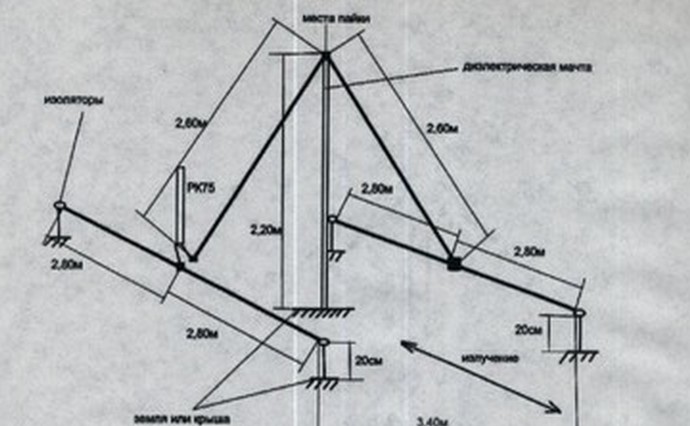

Переведу спор в новое русло.Что скажете об этой конструкции 70-80 г.г. ?
На размер элементов можно не смотреть, повторяется для разных диапазонов. В частности при размере всех элементов 5+_0.5 м. должна работать на 10, 14, 28 мГц Заявлена вертикальная поляризация, угол 25-29 градусов, усиление 0.5-3.5 dbi в зависимости от расположения точки запитки, ширина полосы с КСВ < 3 около 600 кГц, строится и работает на 2-3 диапазонах. По одной версии такие антенны ставили полярники на санных караванах, по другой антенна родом из Уфы. В моделировщике
посмотрел, но уважая принципы А.К., файл не выкладываю :) . Кто, что знает про эту антенну ?

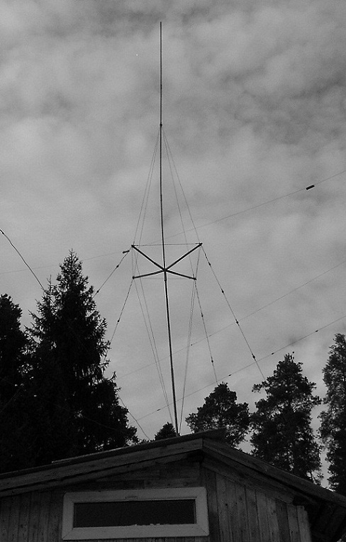

Только что закончил реконструкцию и настройку в KO69RS еще одной дачной антенны на 7 диапазонов ...
