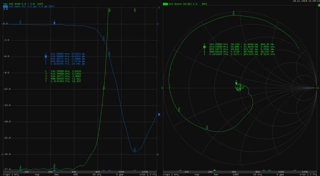

Благодаря Роману UA1CEA удалось произвести измерения устройства. Параметры S21 и S11 (второй порт устройства нагружен на сопротивление 2 порта прибора) на графике.

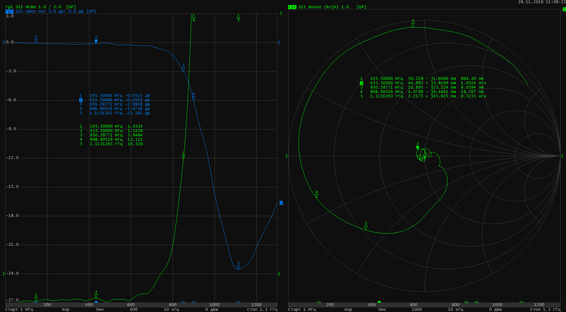

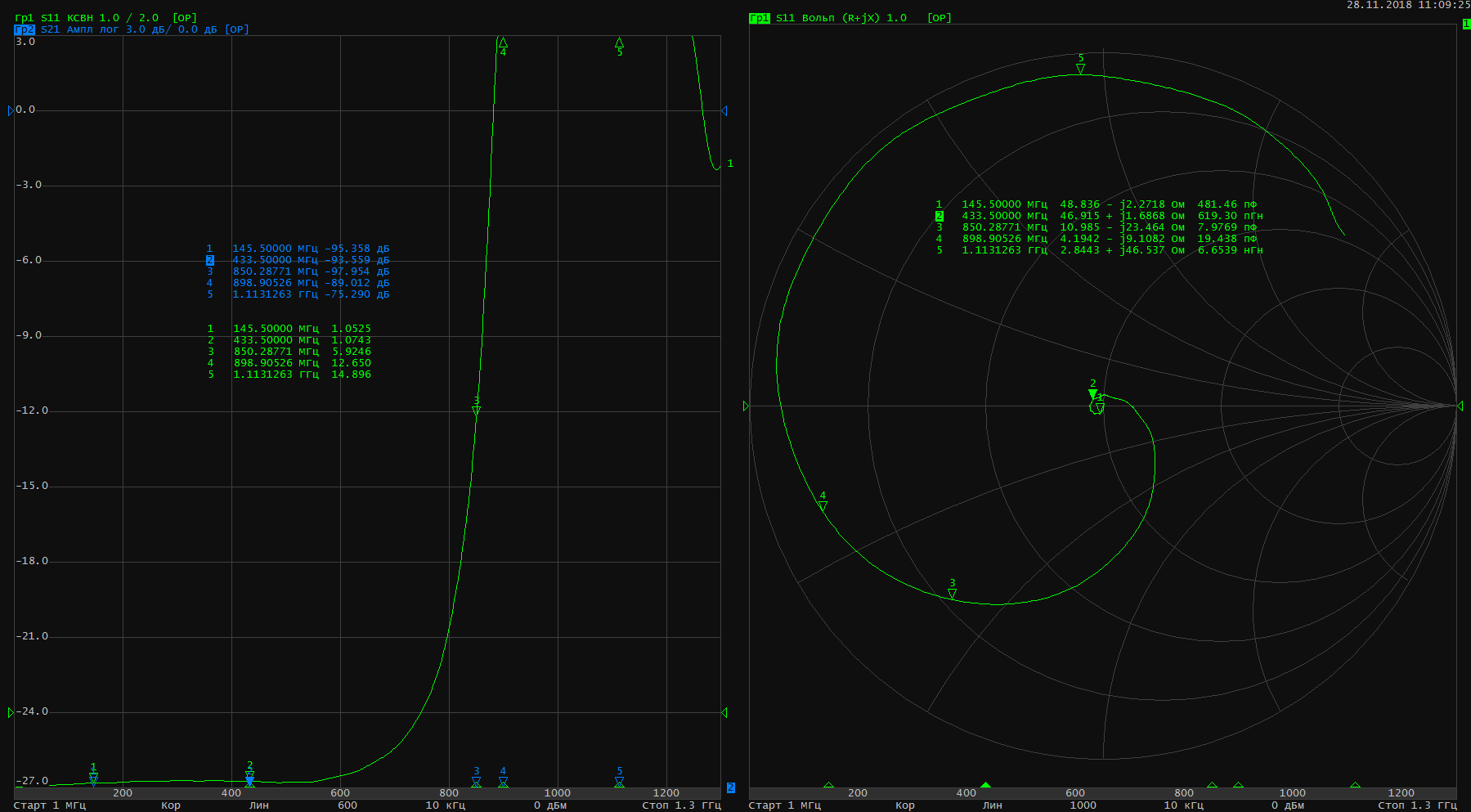

График S11 (КСВ). Второй порт устройства заглушен 50-омным эквивалентом.
FL1_S11_на 50 ом.png [ 63.98 Кб | Просмотров: 11927 ]
 Заголовок сообщения: Re: Антенный тюнер на УКВ
СообщениеДобавлено: Ср 28 ноя 2018 19:59
Не, так нечестно, надо нагрузить отличным от 50 Ом нагрузкой. хотя бы например 25 и 100 Ом, а так это просто ФНЧ и характеристика у него "красивая", а если СУ будет трансформировать сопротивления, то уже так "красиво" не будет.

Коэффициент передачи какой, получился?
Как не честно? :shock:
СообщениеДобавлено: Чт 29 ноя 2018 09:41
С коэффициентом передачи все понятно, а вот КСВ, т.е. диапазон согласуемых сопротивлений, вот что ценное в СУ. В каких пределах можно согласовать нагрузки, вот для этого и нагружают СУ разными нагрузками, как активными, так и комплексными. Например сделали УМ, а у него входное 120 Ом, вот и ставим СУ на входе.

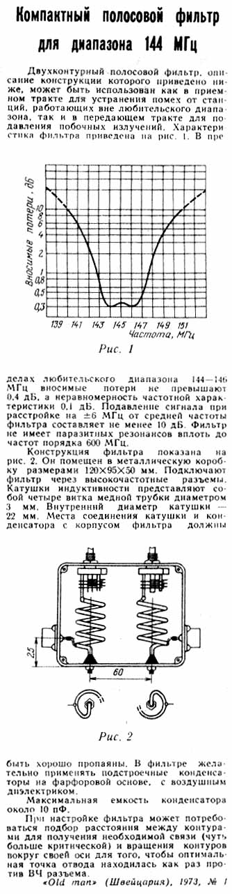

простите если малость не в тему и за качество картинки (как есть)
схема на прием-передачу аж 1973года

Это как бы полосовой фильтр, а рассматривается согласующее устройство, а так конструкция даже очень и ничего.

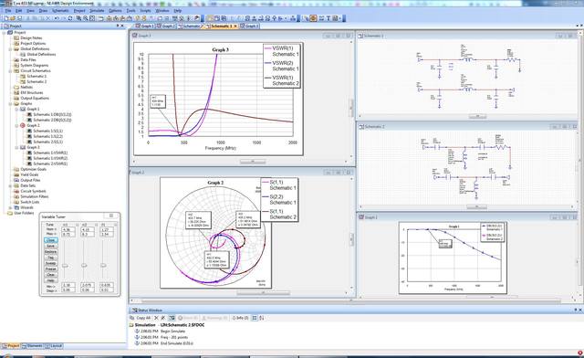

Сделал симуляцию Т и П контура. Т контур получается узкополоснее относительно другого. Красный график - после П контура стоит резистор с комплексным сопротивлением 75-10 ом, синий график - П контур работает на резистор 50 ом, коричневый - Т мач на резистор 75-10 ом. Из-за малой широкополосности Т не стал делать, хотя он может и будет согласовывать в большем диапазоне изменений нагрузки или источника.
Файл для AWR Design

P.S.
Тест сделан на простейших элементах. для полной картины применяемые элементы схемы можно заменить на те, которые будут более полно её описывать.
