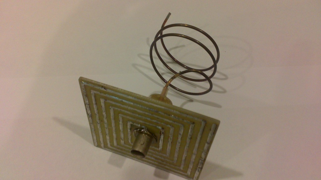

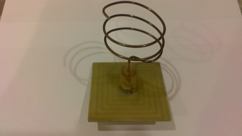

Владимир Владимирович это уже пройденный этап. Вот фото похожей антенны, делал давно, так валяется на балконе. Антенна на 145 МГц.

Весьма познавательно, Анатолий Анатольевич! Спасибо за фотографии.
Интересно, что пришли к похожим соотношениям сторон спирали.
Только почему "валяется" - усиление всего на 2-3 дБ меньше, чем у полноразмерной. Согласованием можно получить КСВ единицу на нужной частоте (в статье упоминается 1/4-волновой трансформатор).

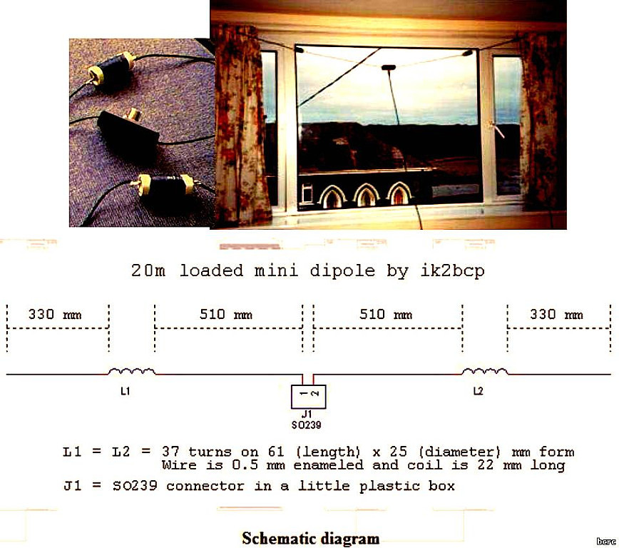

Недавно собрал вот такую укороченную на 20-ку. Полоса порядка 80КГц. Подвесил на уровне 2-3 метров от грунта, отвечали неохотно.

Усиление такой антенны ik2bcp составляет -10 дБ. Слишком большое укорочение. Прикладываю модели укороченных диполей на 20м и 10м.

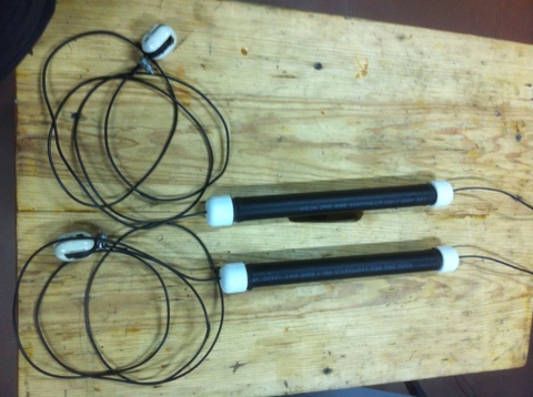

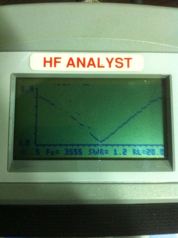

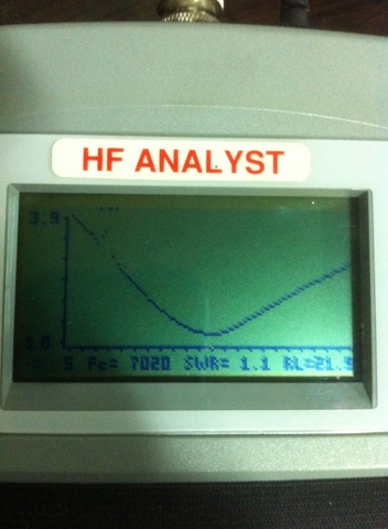

Окончательно закончил проект укороченного диполя на 80/40 м.
Вот что получилось после финальной настройки.
На 80 м резонанс на частоте 3,555 с ксв 1,2 ниже 3.540 и выше 3.570 КСВ выше 2.
в SSB участке КСВ выше 3 и TRX уже не WRK.
На 40 м CW участок покрывает полностью.В SSB участке еще приемлимо.

Василий Викторович, а что это за сопротивление (RL) на фото экрана анализатора, в правом нижнем углу? И второй вопрос какой тип кабеля и какая его длина?
 Заголовок сообщения: Re: Укороченный диполь 80/40 м band
СообщениеДобавлено: Чт 09 ноя 2017 23:43
Можно просто Василий.
RL - Return Loss
Кабель RG-58 длина не более 10 м.
СообщениеДобавлено: Пт 10 ноя 2017 12:49
Если это обратное затухание, то при КСВ 1.1 и 1.2 так и должно быть, т.е. 20-21 дБ. Все верно прибор показывает. Чем больше это значение,тем лучше КСВ.
