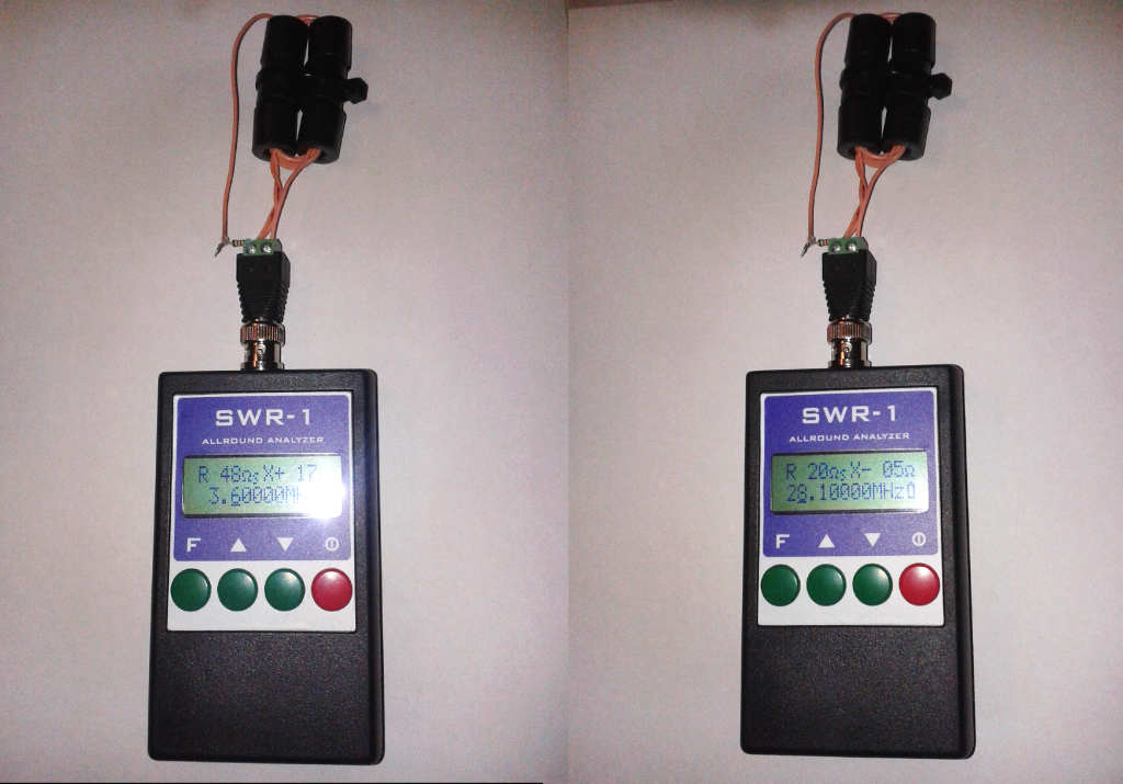

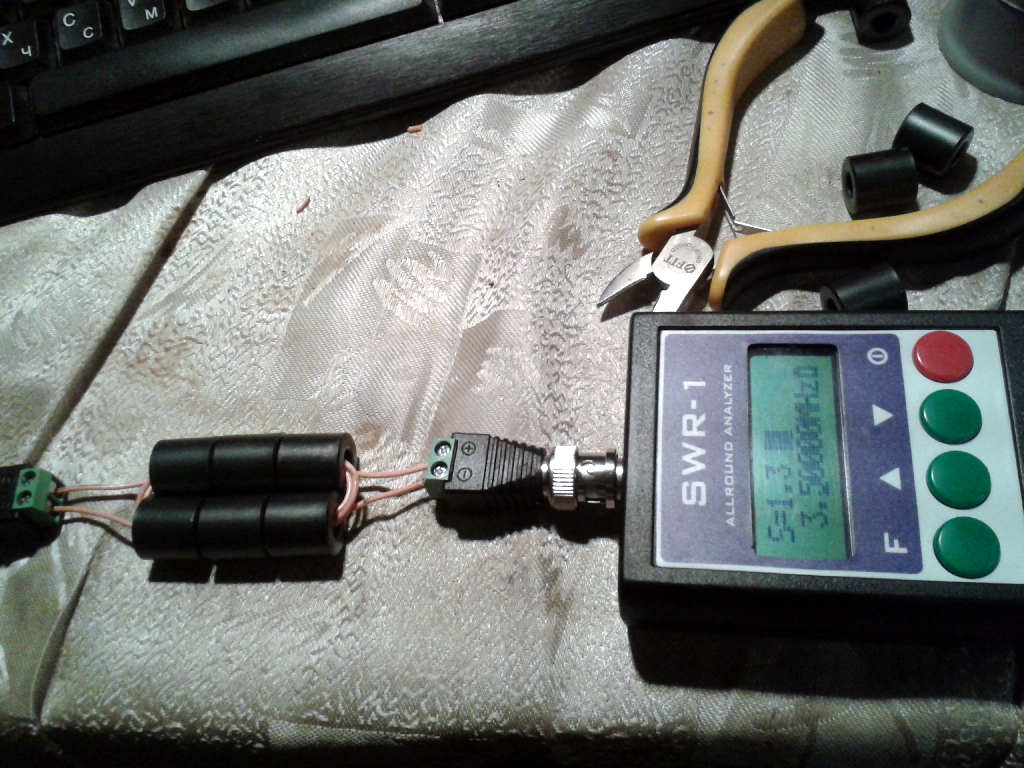

СообщениеДобавлено: Вс 07 янв 2018 19:08
При 6 трубках (бинокль 2*3)
2 витка вторичка * 2 витка первичка.
Сопротивление обмотки на холостом ходу:
на 28 МГц - 1.3 кОм, 14МГц - 1.7 кОм, 7 МГц > 700 Ом, 3.6 МГц = 250 Ом.
КСВ без компенсации (без конденсатора)
1.9 МГц - 1.3 (R=48 Ом X=+11 Ом)
3.6 МГц - 1.3 (R=50 Ом X=+12 Ом)
7.1 МГц - 1.4 (R=50 Ом X=+17 Ом)
14.1 МГц - 1.8 (R=52 Ом X=+32 Ом)
21.1 МГц - 2.2 (R=53 Ом X=+42 Ом)
28.1 МГц - 3.0 (R=58 Ом X=+62 Ом)
Вывод: "секрет" ШПТ 1:1 в том, что нужно складывать трубки "биноклем"
и подбирать (!!) число трубок и витков первичной и вторичной обмоток.
При этом, сопротивление "голой" первичной обмотки желательно > 700 Ом.
L=26.4 uH.
Комментарий к файлу: ШПТ 1:1 "бинокль"
ШПТ-бинокль.jpg [ 110.09 Кб | Просмотров: 26159 ]
Спасибо всем за внимание. С Рождеством Христовым!

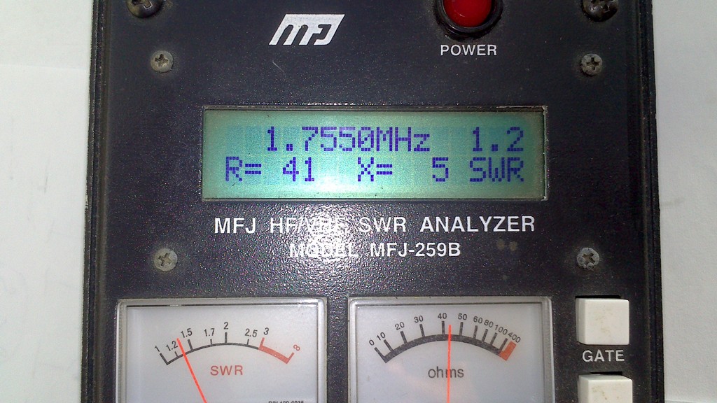

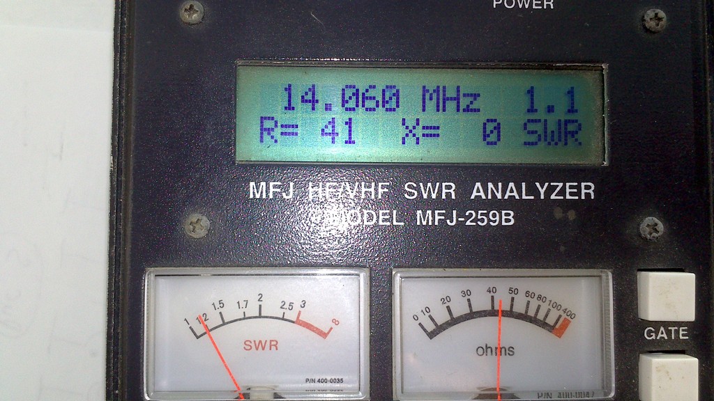

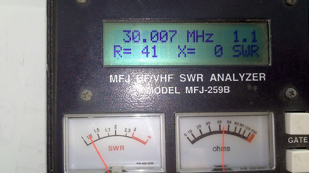

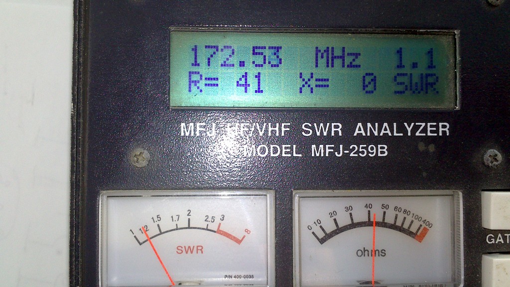

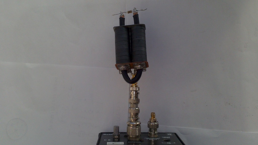

Анатолий Анатольевич, не могли бы Вы замерить индуктивность обмотки Вашего ШПТ ? :?
Индуктивность около 16 мкГн.
Ниже фото трансформатора 1:1, где видно, что от 1.7 МГц и до 170 МГц (больше прибор не позволяет измерить) КСВ практически 1.
Скорее всего у Вас очень сильное влияние оказывают переходы от прибора на трансформатор, т.е. вот эти переходники "BNC-два винтика", это для видео сигналов и они скорее всего все и портят.

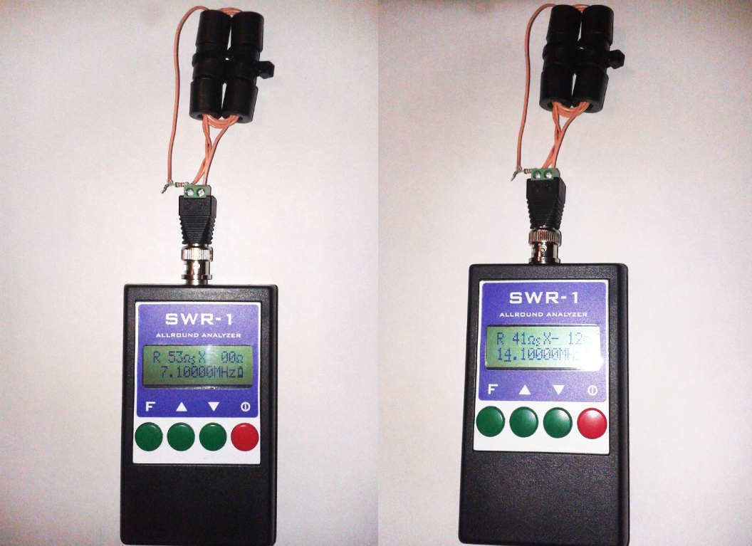

Применил классический способ - антенна "длинный провод" 19 метров, UnUn 9:1 по принципу PD7MAA (ШПТ в виде "бинокля" 3+3 трубки, первичная обмотка 1 виток, вторичная 4.5 витка, холодные концы катушек соединены).
Перед этим, проверил анализатором ШПТ 9к1: оказался значительно лучше по КСВ, чем 1:1, реактивность у первичной обмотки при подключенной нагрузке 1кОм всего 8-10 Ом, входное активное сопротивление 36 Ом. Сказалось более плотное заполнение обмотками магнитного зазора. Также, общий виток первичной и вторичной обмотки свил вместе "косичкой".
Подключил к трансформатору антенну LW 19 метров и коаксиальный кабель к станции. Несмотря на низкую высоту подвеса и ночь, услышал в диапазоне 40м несколько станций 59...59+.
КСВ на 7 МГц примерно до половины - антенну не настраивал, всё "по быстрому" полотно отмерено руками. На шкале SWR-метра горит примерно половина (где у FT-857 находится S7). На 10 МГц очень высокий КСВ, а на 14 МГц КСВ вообще 1.0 (FT-857 при работе на передачу ни одного деления).

СообщениеДобавлено: Чт 11 янв 2018 23:24
RL1L
На 7 МГц компенсация за счёт свитого в "косичку" провода достаточная, на 14 МГц ёмкостная компенсация избыточная. На 28 МГц почему-то коэффициент трансформации уменьшился.
Резистор 1.8 кОм:
3.6 MHz Z=48+j17 Ом
7.1 MHz Z=53+j0 Ом, SWR=1.1 (!!!)
10.1 MHz Z-49-j8 Ом
14.1 MHz Z=41-j12 Ом
28.2 MHz Z=20-j05 Ом
Комментарий к файлу: UnUn 33:1 на 7 и 14 МГц

Т.к. я ставил целью диапазоны 7 и 14 МГц, считаю, задача выполнена. Немного смущает конструкция - трубки болтаются на проводах. Может склеить их? И ещё остаётся поместить UnUn в корпус и подобрать длину провода антенны более точно. Сейчас она снята по понятным причинам, что провод оставленный на ночь за окном будет унесен. :mrgreen:

Резистор 1.8 кОм. Конденсаторы тоже купил 47 пФ и 10 пФ на 3 кВ, но они при данной намотке со скруткой не нужны. Данный способ ёмкостной компенсации предлагали многие, это не "изобретение". :wink:
