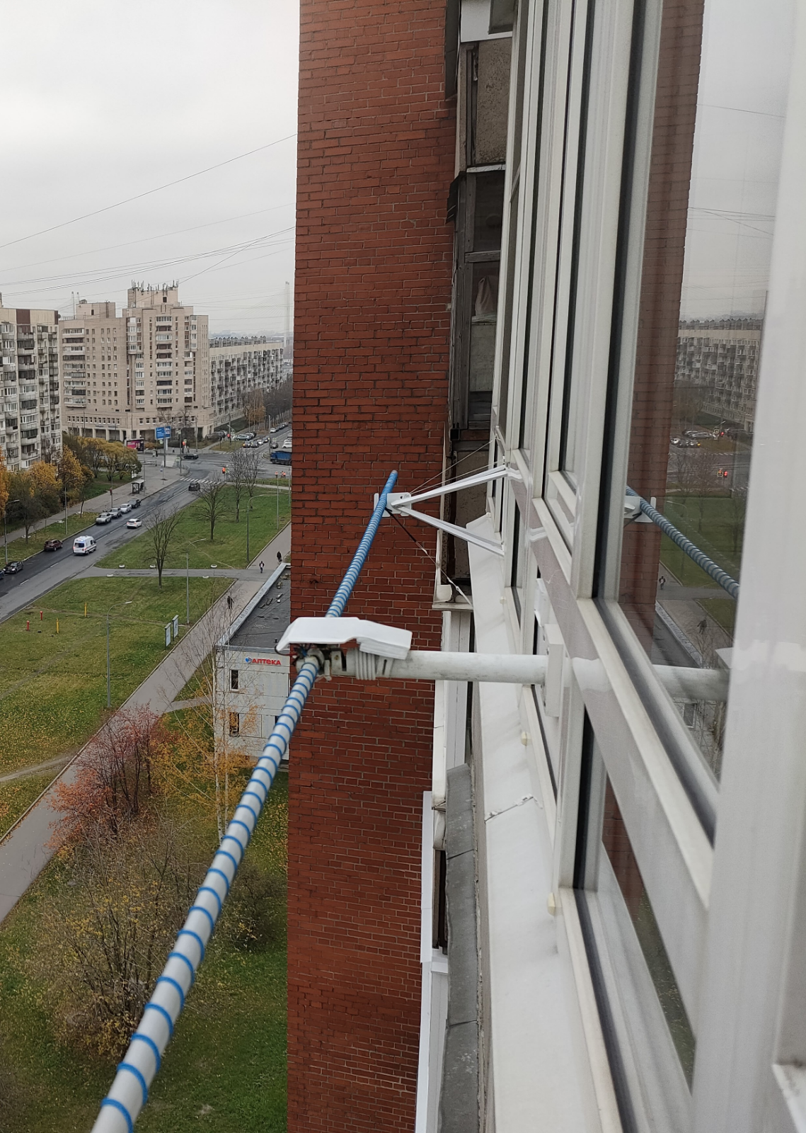

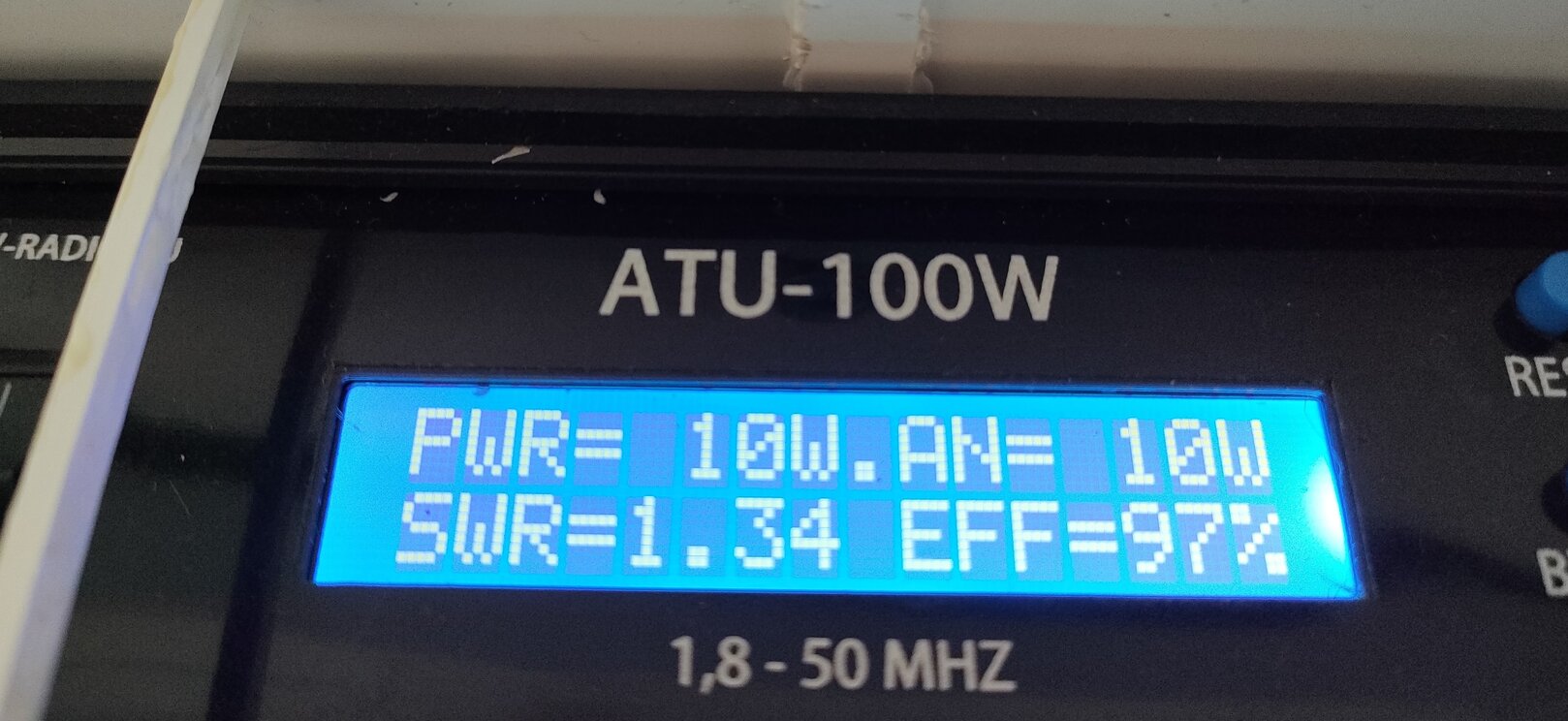

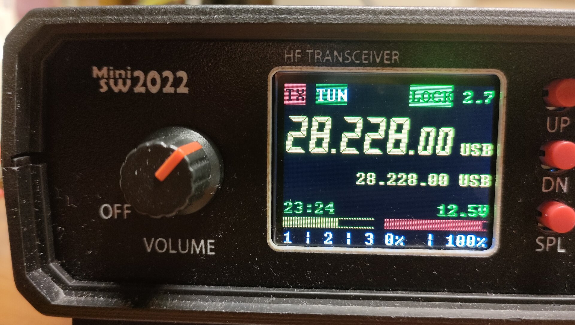

Продолжаю упражнения, изготовил и испытал новые лучи для укороченного симметричного диполя, длина лучей по 2,3 метра, поверх электротехнической ПВХ трубы D=20mm намотаны 67 витков провода общей длиной чуть больше 5 метров. Подключил к трансиверу через антенный тюнер, более-менее сносная подстройка по КСВ получилась на 15 и 10 метрах. День сегодня выдался удачный, чтобы послушать, но неудачный, чтобы поговорить... Слышал (направление у меня только на запад) CR3A, K1LZ , N2SR, LZ2VU, TM3A и многих других... Конечно - там мощные станции, но и расстояния приличные! Если судить по показаниям КСВ трансивера и тюнера, то в конфигурации антенна - тюнер - 15 метров кабеля - трансивер QSO на 10 и 15 метрах должны получаться, но не когда идёт ww contest

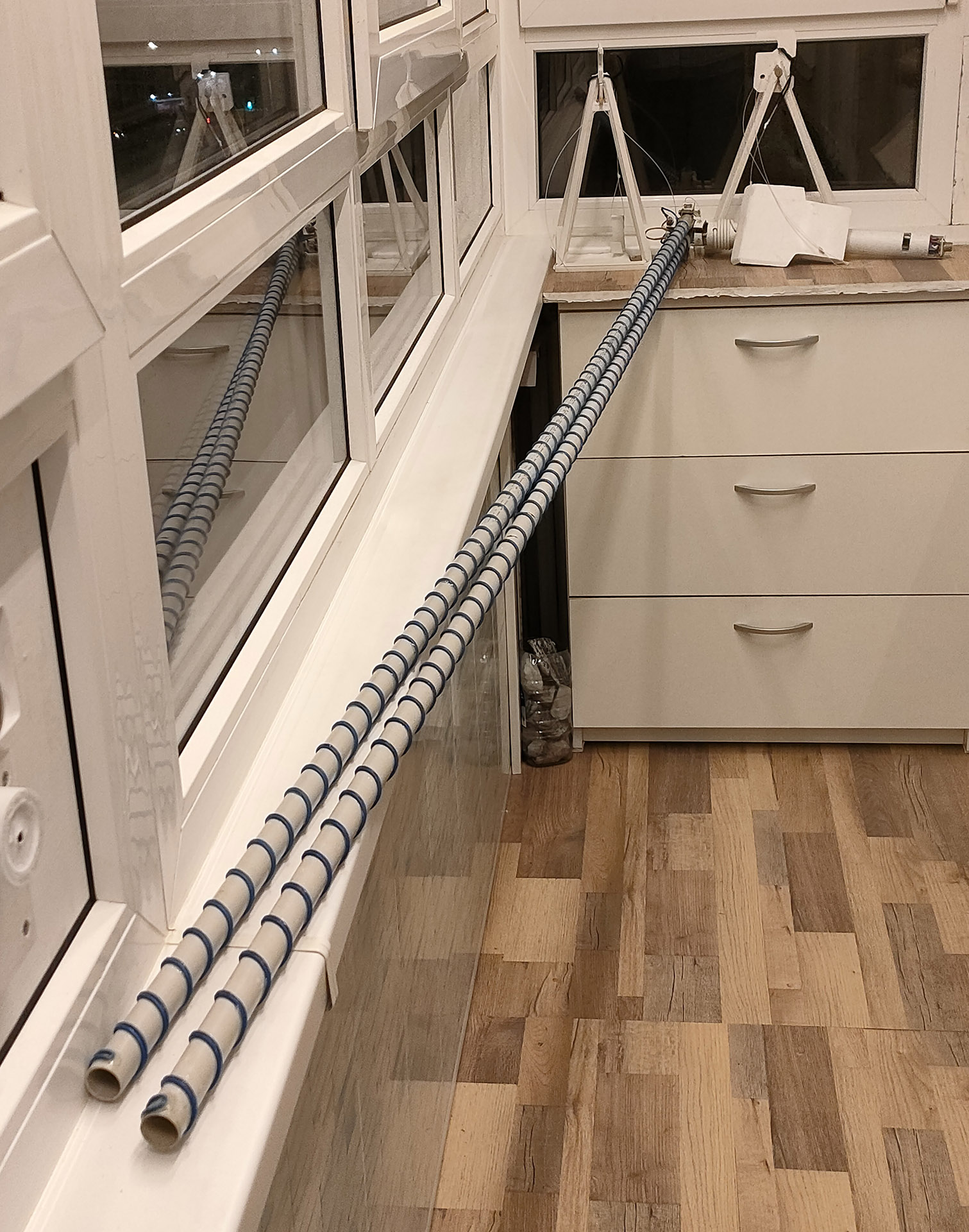

После окончания работы на КВ наружные элементы снимаются, в разобранном виде это пять составных частей: центральная штанга с местами для крепления лучей и разъёмом, два луча и две съёмные опоры для поддержки лучей в горизонтальном положении

А зачем снимать? Какой в этом скрытый смысл?
Смысл не скрытый, тут два фактора - сохранность и отсутствие лишних вопросов типа "мешает моему телефизору и радиотелефону, из-за него интернет пропадает" и прочих.
Конструкция скорее брызгозацишённая, чем полноценно влагозащищённая, а зимой ещё и снег с сосульками нечасто, но прилетает с балкона сверху... Одну опору для "луча" так сломало прошлой зимой... а поскольку вся конструкция использует для своей поддержки элементы остекления - делать особо прочные элементы также противопоказано!
Да и работа на КВ проводится "от случая к случаю", в свободное от основной работы и домашних дел время, так что смысла в постоянной антенне такого типа нет. Монтаж и снятие происходят за пять минут, это несложно, а в сложенном виде всё это и хранится на балконе

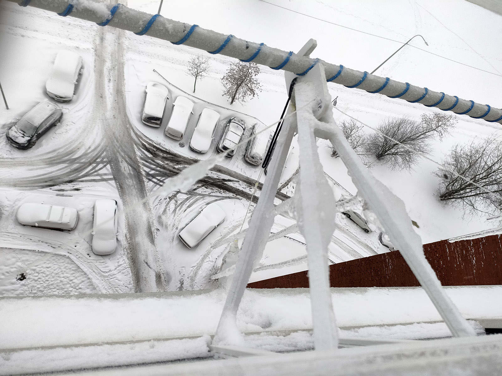

Не ожидал таких объёмов обледенения...
