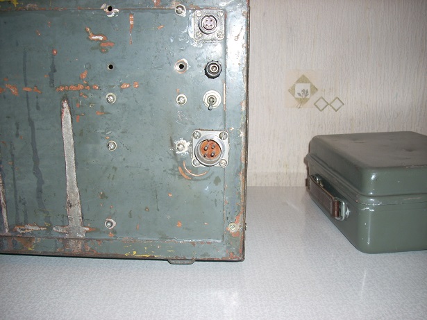

Для этого и измеряли! Интермодуляционные искажения третьего порядка при подаче на вход двух генераторов через развязывающий дуплексер с одинаковым уровнем с разносом по частоте 17 кГц. При перегрузке появляются тональники выше и ниже на 17кГц от основных ген. У "Катрана" ИМД3 около 85дБ столько же по блокированию из-за шумов синезатора. Диапазон по блокированию: подали один ген. настройка на 2 кГц ниже по частоте повышаем ур. ген. пока уровень шума приемника не увелич. на 1 дБ- это блокирование мощным сигналом соседа. Надеюсь матчасть и сейчас в рабочем состоянии, если найти такой разьем, на фото это нижний (2 и 3 нога 220в.),то можно замеры повторить.
Верхний разьем на реле для переключения диаграммы ант. кнопками на отсеке питания приемника.

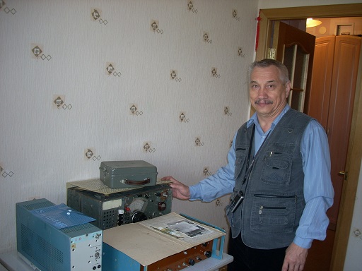

Место для экспозиции в музее А.С.Попова уже определено и музей ждет размещения экспонатов, фотографий, текстового и графического материала, а так же предметов личного пользования Г.А.Румянцева, если такие сохранились!
Спасибо. Николай Михайлович заходил ко мне, пока взял только письмо ua1dz, чтобы показать в музее. Потом позвонил мне и согласовали перевезти технику в музей 5 сентября.

А мне, Женя, понравилось как смотрится Николай Михайлович RV1AQ на фоне аппаратуры. Чувствуется его заинтересованность и большое желание довести до логического завершения еще одно конкретное мероприятие АЛРС.
А стартовый посыл был Ваш, спасибо!

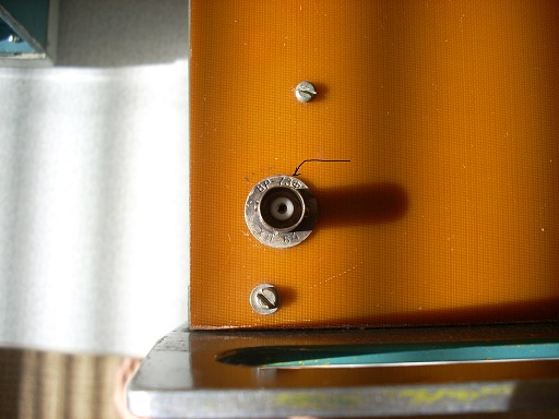

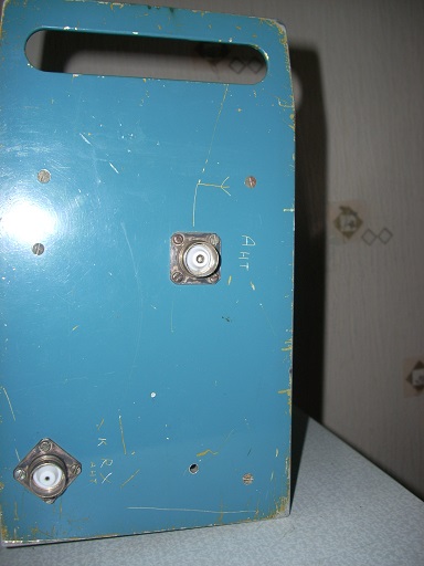

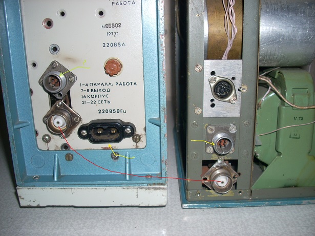

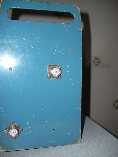

Было бы здорово, если удастся привести его в рабочее состояние в Музее Связи. Станция и антенна там есть.
Думаю все должно работать, надо только кабели подобрать. По сети на фото желтым пометил, высокое (по РК) красным, к ант. приемника обычный 75 ом. к общей ант. 50 ом. Гетеродин от RX k TX тоже стандартный 50 ом (меньшего размера). Не могу вспомнить зачем на высоковольтном выпрямит. разъём помеченный зеленым, но думаю разобраться сможете, но учтите,что там только 7/14 мгц. участки СW,а самый широкий фильтр 1 кгц. На прием (если рядом нет мощных станций), ничего особенного не услышите.

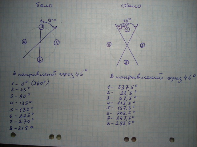

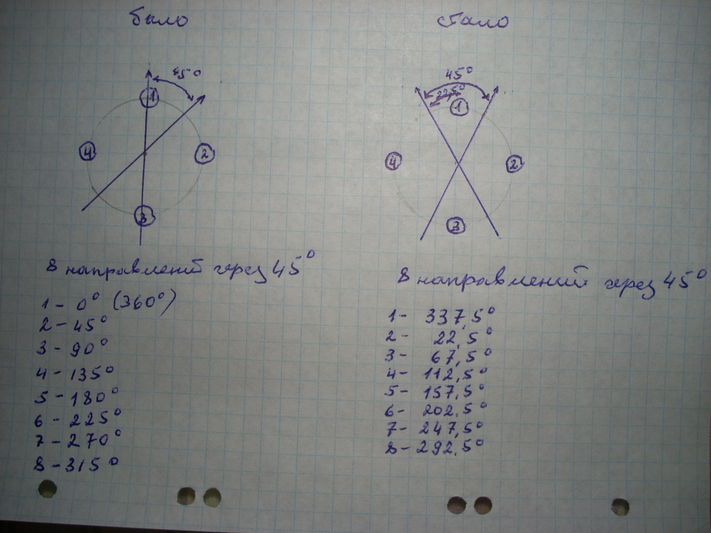

Делаете широкополосный элементы, современные приборы вам в помощь, фазосдвигающие кабеля, это чистая геометрия и их длинны зависит от расстояния между эл. и их кол-ва, ну а хитрый коммутатор по пирамидальной схеме оказался проще "пареной репы", стоит понять как он работает и вы сами сможете его тут же нарисовать. У меня при 6-ти эл. на 12 направлений, использовалось всего 4 реле Рэс-8 (по 6 групп в каждом), правда это без переключения вертикального угла излучения решетки, мне он в Заполярье был не нужен.
Осталось рассказать о коммутаторе ант. решетки ua1dz. Схему питания эл. (что описана в его письме) позднее Георгий изменил. Я использовал уже его новую схему. Параллельного соединения 100 омных элементов и 50 омных фасоздвигающих линии уже не стало. Направления излучения берется не на эл. или между ними (как первоначально нарисовано в письме), а отстоит от элемента на некоторый угол. Для 4-х эл. это 22,5 град. (90 град: 2 = 45 град : 2 = 22,5 град.) для 8-ми эл. этот угол равен соответственно 11 град. Кол-во направлений осталось прежним. Такое решение позволило свести кол-во реле в коммутаторе до минимума. Для простоты понимания нарисовал (как мог) схему решетку из 4-х элементов:

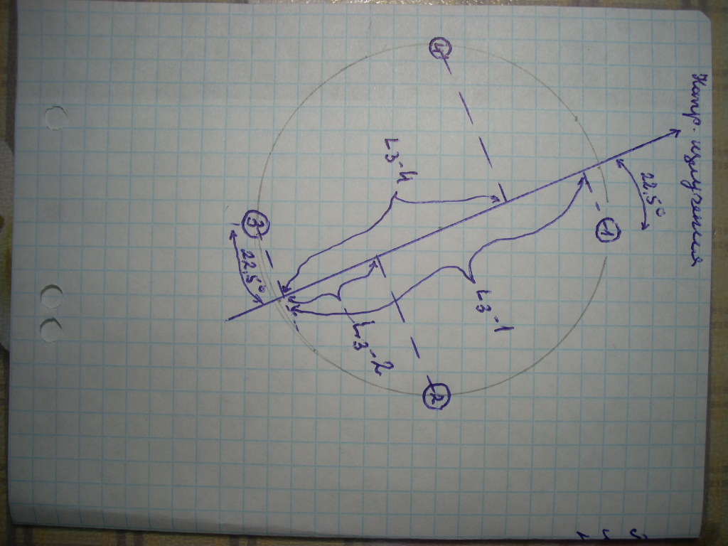

Длинны фазосдвигающих кабелей (для каждого эл. своя из 100 ом. кабеля) рассчитывается исходя из геометрии решетки, т.е. диаметра круга и полученных при этом расстояний между эл. ант. (перпендикуляры опущенные от элементов на линию направления излучения (Lз-1,Lз-2,Lз-3,Lз-4).

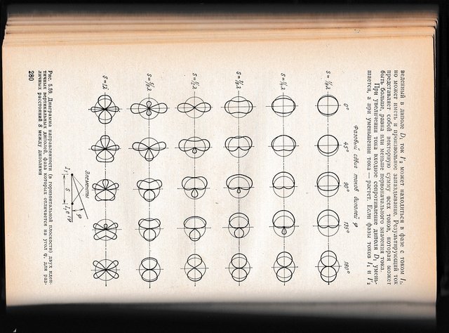

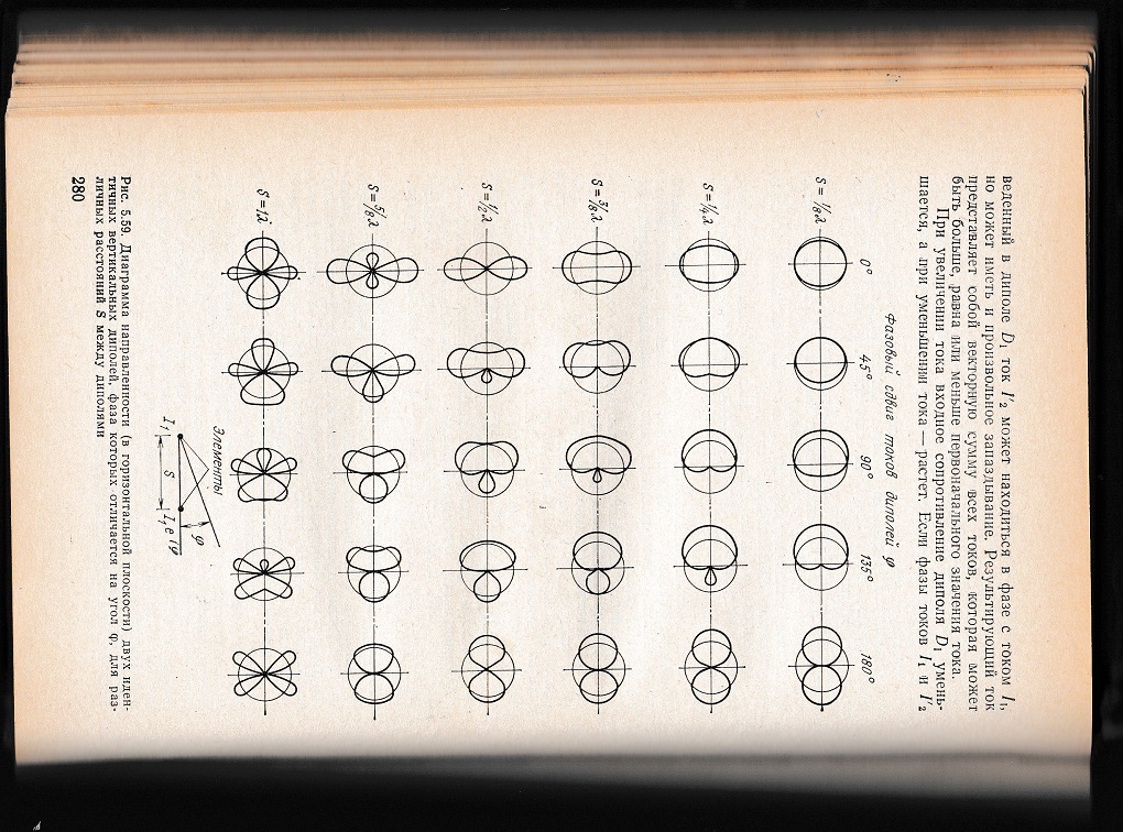

Не лишним будет держать в голове такую картинку, скажем из книги Беньковского,Лепинского.

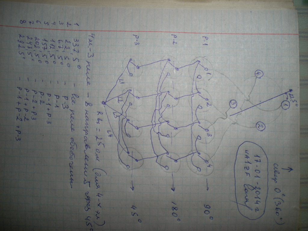

С новой схемой питания для получения 8-ми направлений в решетке из 4-х элементов потребуется всего 3 реле типа Рэн 33. Если оставить 4 направления,то хватит и 2-х реле (реле РЗ из схемы исключаем). Надо учитывать что если спаять схему коммутатора как у меня нарисовано, получится зеркальная картина с переключением направлений.
