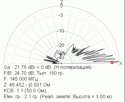

СообщениеДобавлено: Вс 01 июн 2014 22:58
кто может в MMANA посчитать стек из двух антенн друг над другом на расстоянии 2 метра ?
На сколько сильно это будет плохо ?
 Заголовок сообщения: Re: RS9/144-146hg
СообщениеДобавлено: Пн 02 июн 2014 09:30
1 антенна 9эл. на крыше 14эт. (мачта 3м) Gmax=19.7дби G1градус=17.4дби
2*стек из 9эл. на крыше 14эт. (мачта 3м + 2 этажа дист.2м) Gmax=21.8дби G1градус=19.5дби
2*стек из 9эл. на крыше 14эт. (мачта 3м + 2 этажа дист.2.4м) Gmax=22.13дби G1градус=19.9дби
На такой высоте (14 этажей) антенна будет просто "пушка", усиление стека 20 дБи даже под углом 1 градус к горизонту.
2_2m-yagi9.gif [ 5.61 Кб | Просмотров: 13350 ]
При уменьшении расстояния между этажами (дистанции) 2.40 -> 2.00м падает усиление на 0.4...0.5 дБ, сопротивление антенн понижается на 0.5 Ом.
P.S. Модели антенны RS9/144-146hg у меня нет, брал 9-элементную с сайта http://ra6foo.narod.ru/s145.html
