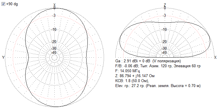

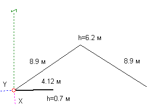

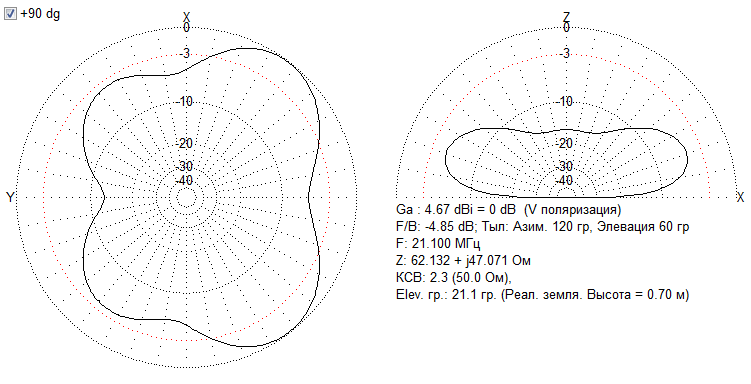

Улучшенная полевая антенна 14/21 с усилением около 3 дБи.
Или антенна "picnic table" на 14 и 21 МГц с тюнером (Rвх=80 Ом).
picnic.gif [ 2.13 Кб | Просмотров: 7778 ]
Создал по мотивам W3EDP и Alex, RZ3RX "антенна галочка"
(см. сообщение UA0OAG на сервере cqham) и VP2E.
diagram.gif [ 10.96 Кб | Просмотров: 7778 ]
diagram2.gif [ 10.89 Кб | Просмотров: 7778 ]
У меня нет анализатора, чтобы подстраивать,поэтому потребуется тюнер.
По исполнению, значительно проще чем VP2E. По сути, изогнутый луч с 1 противовесом. :)
Всего 2 провода и удочка 6.3м:
1) полотно 17.8м (изогнуто как InvV от точки питания h=0.7м к опоре h=6.2м и нижний конец 0.7м.
2) радиал длиной 4.12 на высоте 0.7м (в плоскости полотна).
