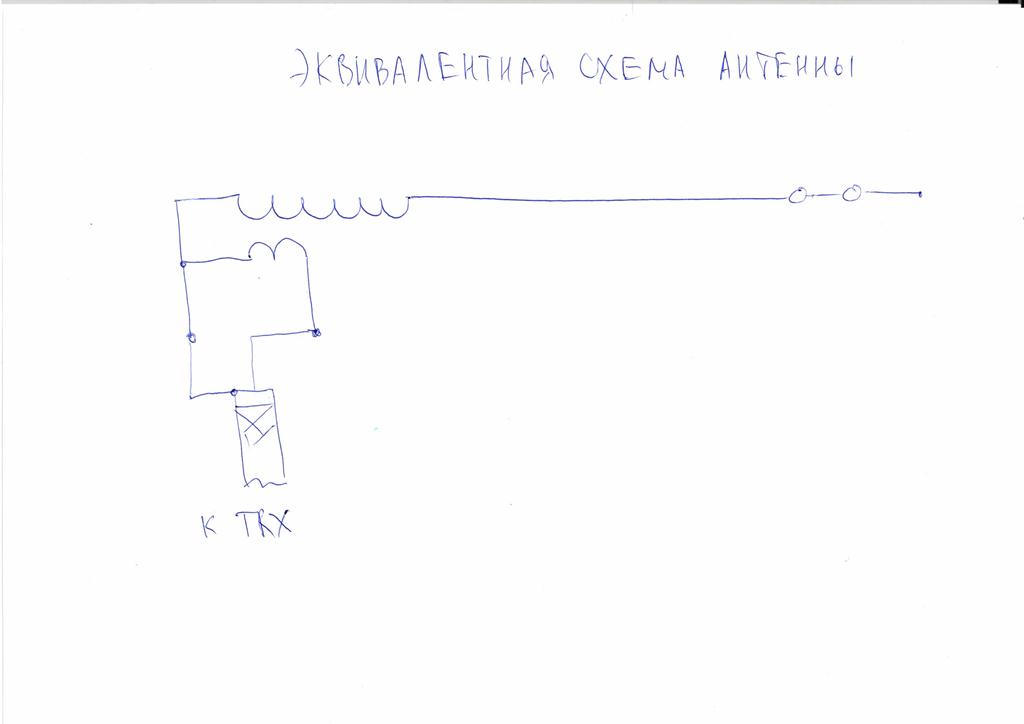

СообщениеДобавлено: Вт 19 апр 2016 15:37
sp155 писал(а):
RL1L
Тупо трансформирует 3200 ом в 50, в широкой полосе частот. Мотается на "заморском" феррите 43 смесь (850 проницаемость). Инфо тут: http://pa-11019.blogspot.ru/2012/04/149-transformer-for-endfed-antennas-35.html?m=1
Хочу огорчить, но это не трансформатор, это обыкновенная катушка с катушкой связи, просто намотанная на ферритовое кольцо. Если убрать кольцо и намотать больше витков в основной катушке и подобрать количество витков в катушке связи будет одинаковый результат.
эквив. схема антенны.jpg [ 25.23 Кб | Просмотров: 10040 ]

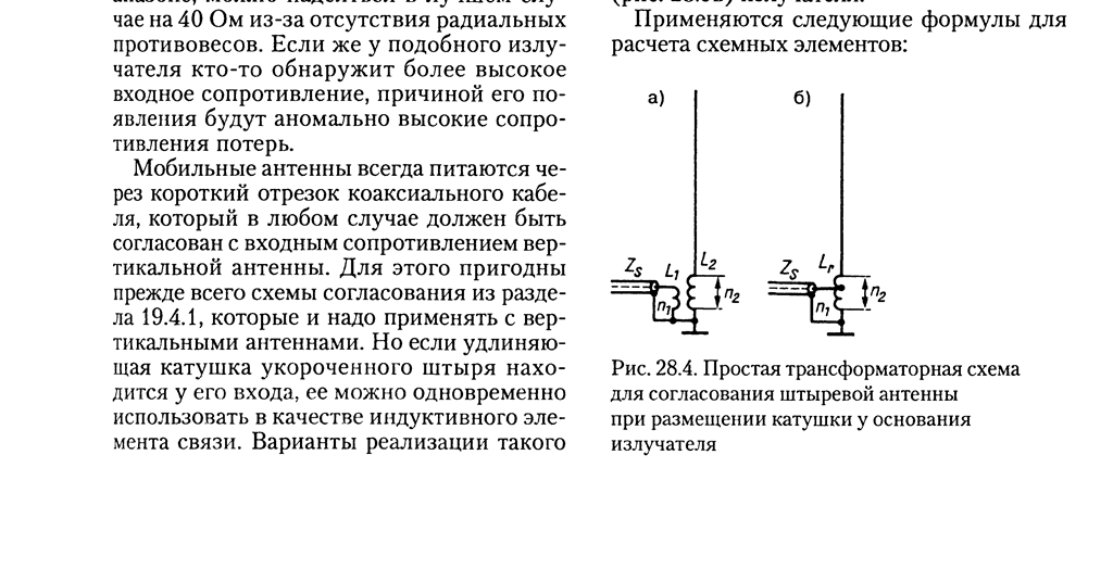

СообщениеДобавлено: Вт 19 апр 2016 17:01
sp155 писал(а):
Попробуйте :wink" и нагрузите это добро на 3200 ом. Будет интересен результат.
Да что, там пробовать схема известна с "древних" времен. Читаем Ротхаммеля часть 2 стр. 185. Можно вообще катушку связи не мотать, сделать автотрансформаторную связь.
рэд часть 2.png [ 144.8 Кб | Просмотров: 10012 ]
СообщениеДобавлено: Вт 19 апр 2016 17:55
Сообщений: 1070
Откуда: KO59GU
Я пробовал делать. Получалось только на колечке. На картинке способ запитки штырьевой низкоомной антенны....
