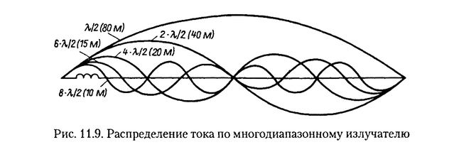

Наткнулся на интересный вариант end-fed http://myantennas.com/wp/product/efhw-8010p/. Длина 39 метров, резонансы заявлены на всех бэндах от 80 до 10 (включая 30м). Индуктивность - вибратором на отрезке ПВХ трубы (насчитал 7 витков).
И як же оно робит :) ?! Я вижу пока только одно предположение: излучатель 1/2Л от самого нижнего диапазона и далее резонансы 1Л, 1.5Л...etc. Хотя выше я описывал эксперимент с проводом ~41 метр и на 7 МГц не получалось (может из-за малой высоты подвеса), а выше не мерял. Возможно более хитрый трансформатор используется...кто что скажет?!
З. Ы. Ещё у них есть вариант от 160 до 40 м, включая 60 м диапазон, с длиной излучателя около 78 метров.

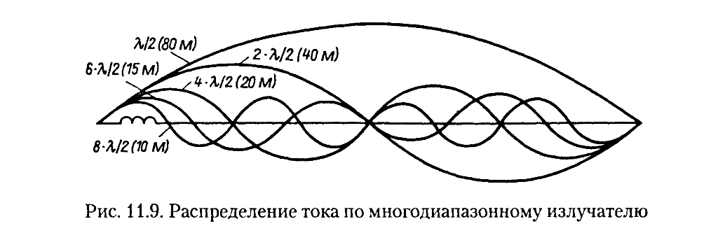

Совершенно верно, это лямда пополам на нижнем диапазоне, а далее одна, две и т.д. лямды. Катушка размещается в пучности тока и там, где она в максимуме тока удлиняющее действие сильней, где смещается от максимума тока удлиняющее действие меньше, таким образом поддерживается нужная электрическая длина, что бы резонансы попадали в радиолюбительские диапазоны. Ведь 41 метр не для всех резонансов приходится на середину диапазона, где-то вываливается даже за диапазон.
А трансформатор для 1кВт скорее всего сделан на трубках, они как нельзя лучше подходят для передачи больших мощностей.

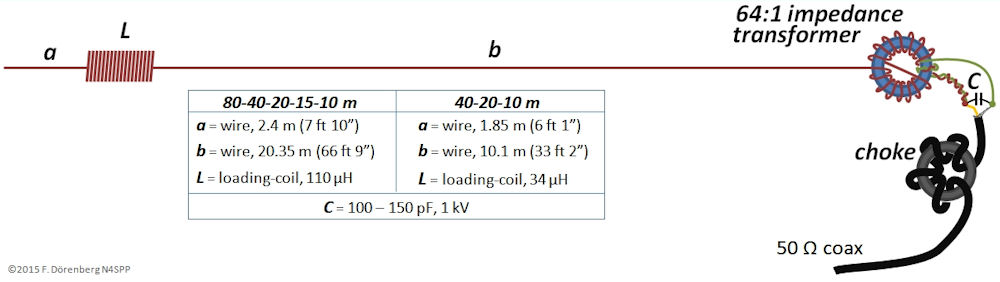

Вот такую конструкцию нашел.
antenna-endfed-nom-dimensions.jpg [ 42.06 Кб | Просмотров: 11071 ]
СообщениеДобавлено: Сб 28 май 2016 11:12
Сообщений: 1070
Откуда: KO59GU
Это не совсем то.
В том варианте полотно длиннее и катушка меньшей индуктивности.

Про трансформатор.
Если применить ферритовое кольцо FT-140-43 с размерами К36х23х13, то для того, что бы трансформатор начинал работать с 1.8 мгц необходимо намотать в первичной обмотке три витка, а во вторичной 24 при этом сохранится коэффициент трансформации 1:64 по сопротивлению и увеличится индуктивность обмотки. Так если при намотке на этом кольце 2х16 (2 первичная и 16 вторичная обмотки) витков, то индуктивность вторичной обмотки будет 249 мкГн и реактивное сопротивление 2800 ом на частоте 1.8 мгц, что явно маловато для 160 метрового диапазона, при увеличении витков до 3х24 (три первичная и 24 вторичная) будем иметь 560 мкГн и 6300 ом соответственно, при таком варианте намотки трансформатор неплохо будет трансформировать 3200 ом в 50 ом на 1.8 мгц, ну а выше по частоте и подавно хорошо, так с удвоением частоты на 3.6 мгц будем иметь 12600 ом, а на 7.2 мгц имеем 25200 ом реактивного сопротивления вторичной обмотки и тем самым выполняется условие для ШПТ ( реактивное сопротивление трансформатора в 4-10 раз больше трансформируемого). Можно сложить столбиком два таких кольца при том же количестве витков 2х16 и так же увеличится индуктивность обмотки и трансформатор станет работать на 160 метров.
