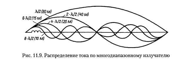

Совершенно верно, это лямда пополам на нижнем диапазоне, а далее одна, две и т.д. лямды. Катушка размещается в пучности тока и там, где она в максимуме тока удлиняющее действие сильней, где смещается от максимума тока удлиняющее действие меньше, таким образом поддерживается нужная электрическая длина, что бы резонансы попадали в радиолюбительские диапазоны. Ведь 41 метр не для всех резонансов приходится на середину диапазона, где-то вываливается даже за диапазон.
А трансформатор для 1кВт скорее всего сделан на трубках, они как нельзя лучше подходят для передачи больших мощностей.
распред тока.png [ 46.03 Кб | Просмотров: 11134 ]

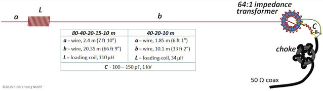

Вот такую конструкцию нашел.
antenna-endfed-nom-dimensions.jpg [ 42.06 Кб | Просмотров: 10854 ]

Это не совсем то.
В том варианте полотно длиннее и катушка меньшей индуктивности.
