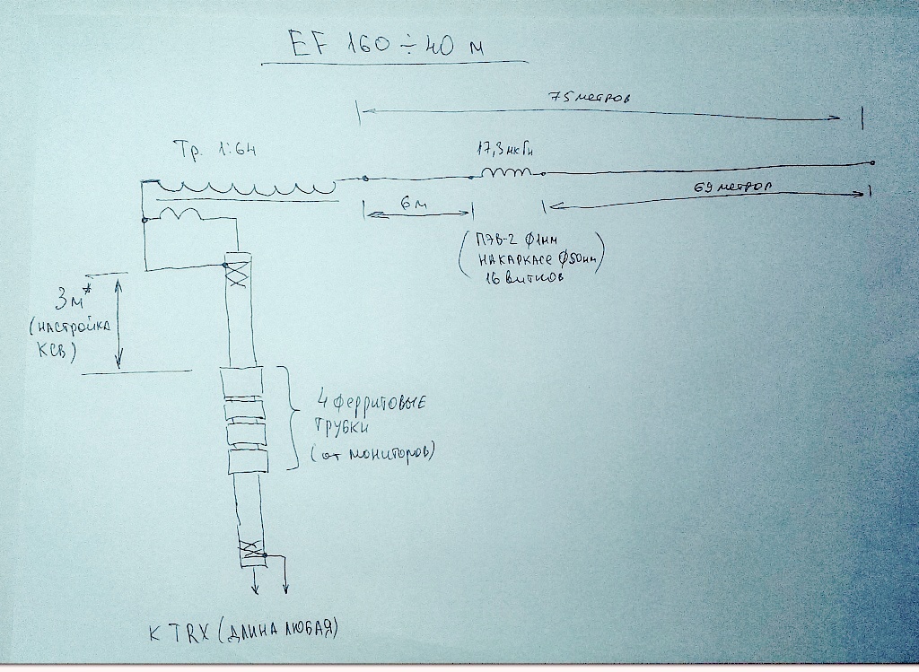

Про антенну.
Для антенны на 40-160 метров общая длина полотна, при высоте 30-40 метров должна составлять 75 метров. Катушка индуктивностью 17.3 мкГн ( 16 витков ПЭВ-2 диаметром 1 мм на каркасе 50 мм ) включается в 6 метрах от точки запитки. На расстоянии 3 метров от точки запитки на коаксиальный кабель обязательно нужно установить запирающий дроссель (витков 7-8 кабеля на ферритовом кольце или 4-5 ферритовых трубок от мониторов) перемещением этого дросселя можно будет подстраивать антенну по минимуму КСВ. Размеры расчетные, поэтому в реальных условиях +- при настройке, просто отправные точки.
СообщениеДобавлено: Вс 29 май 2016 13:06
Про антенну.
Вот рисунок антенны EF160-40 метров.
EF160-40.jpg [ 304.66 Кб | Просмотров: 11434 ]

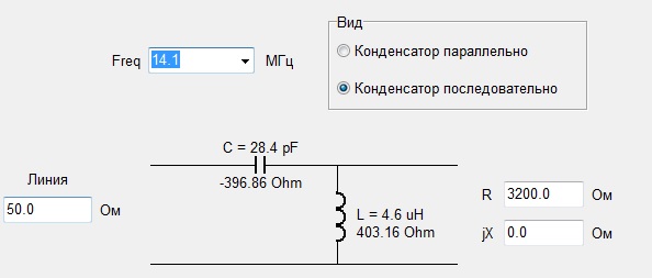

Никита, а подскажи пожалуйста данные звена для двадцатки. Хочу вертикал сделать дачный, мощность 100 вт будет.
Там кондер можно будет постоянный поставить, а подогнать резонанс индуктивностью?
СообщениеДобавлено: Пн 30 май 2016 20:00
Сообщений: 1070
Откуда: KO59GU
Для 20м будет 4,5 uH и 27.4 Pf. Кондер можно сделать из отрезка тонкого коаксиала и им настраивать. Или поставить постоянный и к нему в параллель отрезок,тогда кабеля совсем мало будет. 100 ватт выдержит.
Only QRP
R1BBG
ex.UB1AJT
СообщениеДобавлено: Пн 30 май 2016 20:04
Сообщений: 2295
28пф/4,6мкГн. Делать надо по high-pass схеме, для защиты от статики:
s.jpg [ 26.33 Кб | Просмотров: 11329 ]
Можно 25пф, остальное дойдет монтажной емкостью. Настройка индуктивностью на резюк 3,2 кОма анализатором. Потом подсоединяем вертикал и регулируем по длине. Если вертикал не регулируется, то да, можно и его индуктивностью настроить. Если поставить кондер К15-У и катушку намотать без сердечников нормальным проводом, можно качнуть и квт.

Спасибо, я нашел три КВИ-2 на 100, 100 и 68 пф, включу все последовательно, получится 28 пф, как раз.

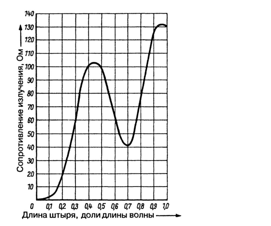

Вертикальный штырь стоящий на земле характеризуется низким сопротивлением. На графике видно, что от длины штыря зависит и сопротивление. Так при лямда/4=36 ом, при лямда/2=100 ом, при лямда=130 ом, поэтому ни как не 3200 ом. Большое сопротивление получится если штырь высоко поднять над землей. А если речь идет о даче, то штырь скорее всего будет стоять на земле.
Поэтому Г-звено нужно рассчитывать на низкое сопротивление.
график.png [ 167.84 Кб | Просмотров: 11080 ]
СообщениеДобавлено: Пт 03 июн 2016 22:40
Мы сейчас про входное сопротивление, или сопротивление излучения?
СообщениеДобавлено: Пт 03 июн 2016 22:56
У вертикальных штырей стоящих на земле сопротивление излучения плюс сопротивление потерь и есть входное сопротивление антенны. Это при питании в пучности тока. Случай когда вертикальная антенна будет иметь большое входное сопротивление и оно будет отличаться от сопротивления излучения это при питании антенны в пучности напряжения.
СообщениеДобавлено: Пт 03 июн 2016 23:23
Нарисовал вертикальный штырь в программе mmana, на 14,1 мгц длина составила 21,28 м, диаметр взял 80 мм для устойчивости все таки длина 20 метров. Так вот при этих параметрах входное сопротивление антенны 218,4 ома, а если эту же антенну приподнять хотя бы на метр от земли имеем входное сопротивление 101,9 ом, но большое реактивное сопротивление.
СообщениеДобавлено: Пт 03 июн 2016 23:41
То же самое для полуволнового штыря. Частота 14.1 мгц длина 10.64 м диаметр 40 мм, входное сопротивление 324.6 ом и при подъеме на 1 м 127 ом и -4210 ом реактивного сопротивления. Большое около 1 ком сопротивление получается если полотно сделать из тонкого провода. Максимально, что удалось выжать это 1520 ом при диаметре провода около 1 мм.
