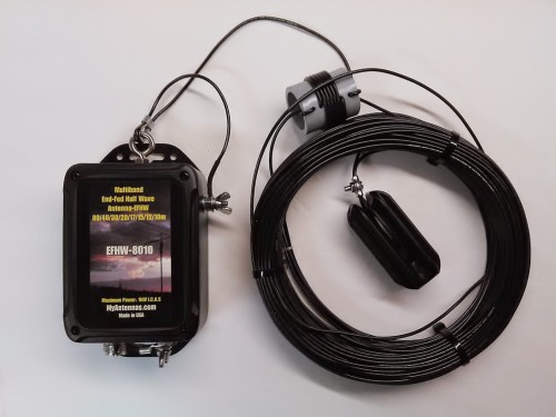

Вчера пришло мне такое чудо, я уже и забывать стал. Поеду в выходные на дачу, проверю как работает.

RD1AP
Внутренности сфотайте, если там все не законопачено как у par. Ну и размеры выложите.....если не сложно.

СообщениеДобавлено: Ср 15 июн 2016 23:00
До внутренностей не добраться. Винты на крышке есть но похоже крышка намертво приклеена к корпусу. Стал напрягать - все затрещало. По размерам - полотно 39,6 метра. От СУ 1,8 метра катушка 6 витков 34 мм каркас. На сайте есть снимки КСВ на всех бэндах, верю с трудом но в выходные обязательно проверю, интересно. По постоянке все клеммы звонятся между собой. Версия антенны до 1кВт, этого нет но 400-600 Вт подам обязательно. Поглядим.
