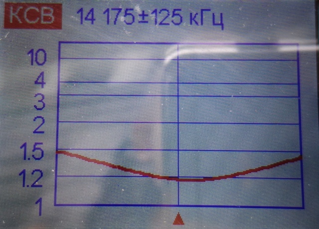

Да, это она. Насчет 1,25м от угла не уверен, т.к. в процессе настройки пришлось много подрезать и перетягивать стороны, а после этого замеры не делал. Кабель RG-58, походная бухта метров 10 - 12. Балун 1:1 сначала был BU-55, но он тяжелый оказался, заменил на LDG 1:1 на 200вт, он раза в два легче. Устанавливал на удилище без конечной секции, что-то около 6,5 метров от земли. Нижнюю часть поднимаю где-то на 1,5 метров над землей, получается небольшой наклон. Удочка гнется, но не критично. Кабель от точки запитывания антенны отвожу на рогатину, воткнутую в землю или подвязываю шпагатом, если есть к чему. Это уравновешивает конструкцию. Согласен, есть некоторая соплеобразность и неточность геометрических форм, но, как говорят в армии, на скорость и дальность не влияет. В полях антенну устанавливаю примерно в ту же позицию, что и при настройке. Анализатор в поездки не брал, пару раз работал с автоматическим тюнером. Без тюнера, по показометру 857-го, КСВ уходил максимум на две-три шашечки.
КСВ по диапазону при настройке на фото.
