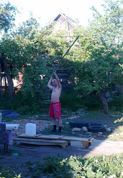

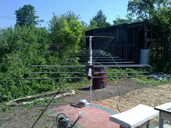

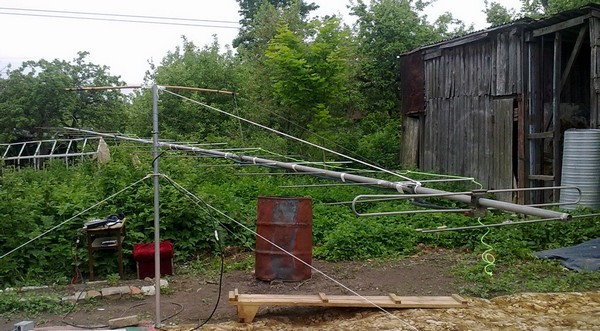

Как и обещал в эфире - выкладываю фотку антенны 16эл. Бум больше 9метров. Зелёная флуоресцентная верёвка - на случай чтобы не выколоть глаза, поскольку антенна пока только на высоте 1.5м.
Комментарий к файлу: С оттяжками бум вполне прямой :-)
ant2.jpg [ 95.88 Кб | Просмотров: 11309 ]
Комментарий к файлу: Бум сделан из дюралевой трубы D23мм. Толщина стенки 1мм

Комментарий к файлу: Без оттяжек антенна конечно прогибается, но сохраняет жёсткость.

Красиво.

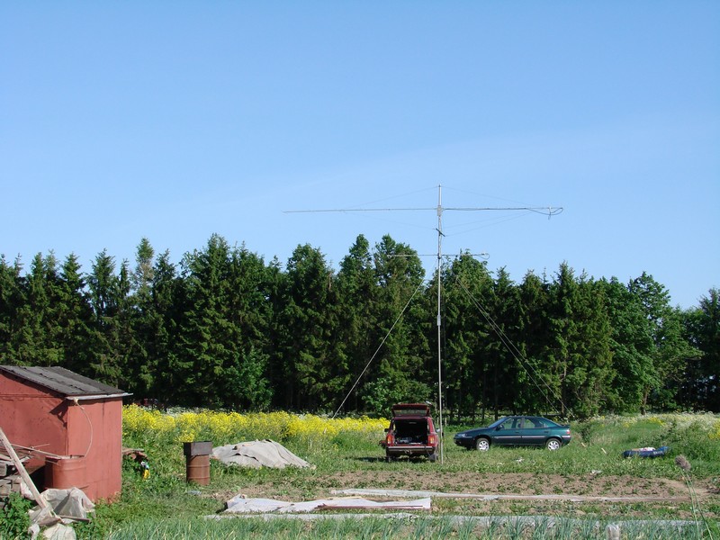

Полевой вариант UA1AJY.
Комментарий к файлу: Позиция UA1AJY на летнем чемпионате.

А чё - нормально! А 490 рубланов - это за каждую? И где брать?

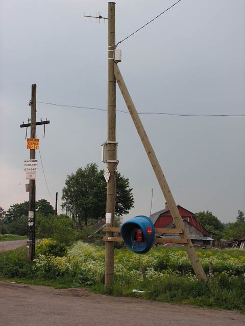

viewtopic.php?f=31&t=1773 - да, это оно и есть.
Вот в Волосовском районе тоже.
Комментарий к файлу: Радиотаксофон Ростелекома.

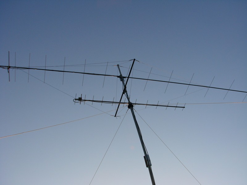

Для меня, к примеру, для дальнего приёма телевидения легче было купить три антенны. Поворотка, кабель управления - это не дешевле и совсем неоперативно.
А при трёх антеннах я только переключаю с пульта программы телевизора.
