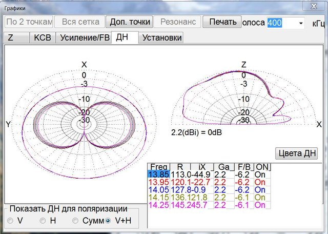

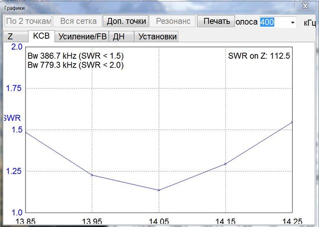

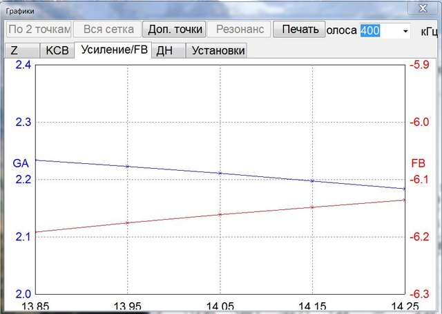

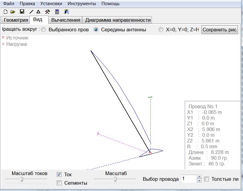

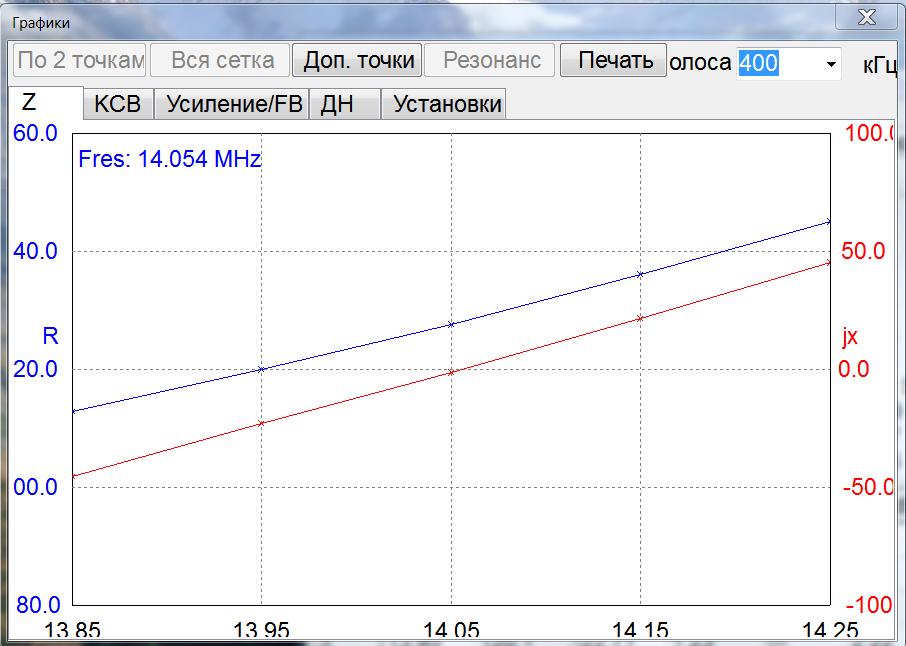

СообщениеДобавлено: Сб 07 мар 2015 23:19
Сообщений: 140
Откуда: отсюда и не видно ...
45 к горизонту,90 к ограждению балкона {as_book1}
1_45_vid.jpg [ 55.37 Кб | Просмотров: 7765 ]
1_45_dn.jpg [ 119.78 Кб | Просмотров: 7765 ]
1_45_K.jpg [ 66.08 Кб | Просмотров: 7765 ]
1_45_swr.jpg [ 70.78 Кб | Просмотров: 7765 ]
1_45_z.jpg [ 71.59 Кб | Просмотров: 7765 ]
