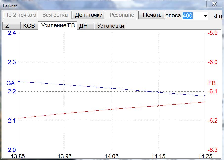

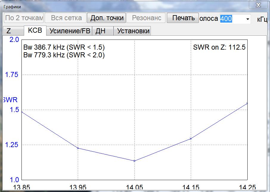

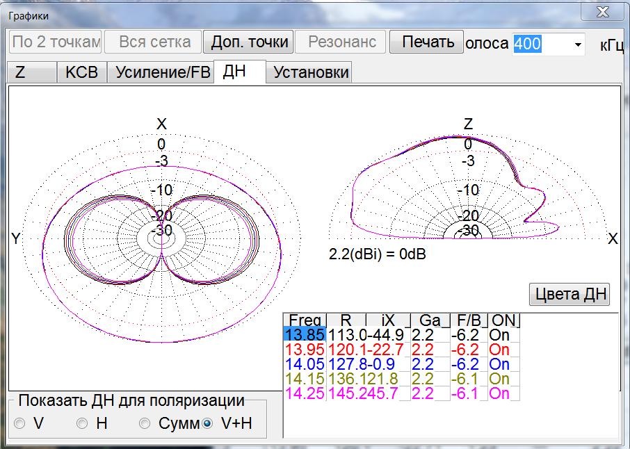

45 к горизонту,90 к ограждению балкона {as_book1}
