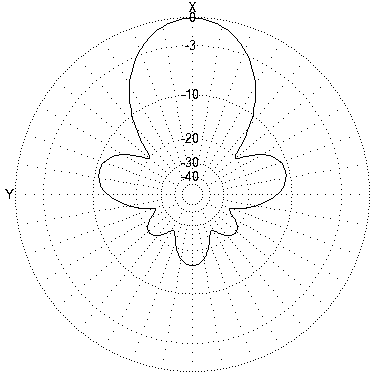

UA0WY
Сергей, файл MMANA не приложить, "Расширение maa запрещено администратором."
Используйте вариант, который удобен Вам:
1) Выделить текст описания антенны мышью - правая кнопка "Копировать"; Запустить "MmanaGal" - "Правка" - "Правка описания антенны" - "Выделить" - правая кнопка мыши "Удалить". Правая кнопка мыши - "Вставить".
2) скопировать текст и вставить в новый текстовый файл, сохранить как *.MAA
и открыть его.
Привел лишь для того, чтобы можно оценить диаграмму и усиление. Одной MMANA при проектировании не обойтись, и к сожалению, я не силён в расчетах отрезков кабелей. Дело в том, что можно соединять кабели лишь в точках, где НАПРЯЖЕНИЯ и ФАЗЫ равны! Т.е. желательно ВСЕ кабели одинаковой длины. А у Георгия 4 различных длины кабелей используются. В своё время запускал APAK-ELCH, но сейчас её забыл. Да, вроде есть и другие методы расчета амплитуды и фазы (Георгий, похоже, использовал графические). PSE, попробуйте, установить правильные амплитуды и фазы (с учетом реальных длин кабелей), если будет время. 73!
СообщениеДобавлено: Пт 05 дек 2014 11:38
Сергей, отбой. Не нужно ничего рассчитывать. :) Решетка UA1DZ, оптимизированный вариант. Усиление 14 дБи, подавление задних боковых лепестков 13 дБи, Rвх=50 Ом, полоса 230 кГц. Можно повторить, если кто-то синтезирует систему питания для подачи нужных напряжений.
dn.gif [ 3.29 Кб | Просмотров: 13225 ]
Файл для MMANA в архиве -
Комментарий к файлу: Антенная решетка UA1DZ -оптимизированная на 14.180 кГц.
ua1dz-opt.zip [546 байт]
