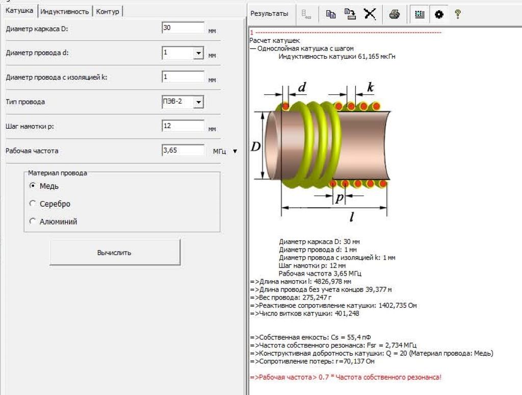

Q=250...300 это обычная добротность катушки из провода. Попробуйте уменьшить добротность в редакторе notepad для описания антенны до скольки хотите.
Уменьшение добротности катушек не поможет, т.к. 1/4 для своей частоты подвергается вдвое меньшему укорочению, чем плечо антенны 1/2.
Соответственно, укороченная антенна 1/2волны более резонансная. Поэтому её применяют редко.
Укороченный диполь проще запитывать индуктивным способом - через катушку связи в центре (где максимум тока). Я делал антенну на диапазон 10метров высотой 1,5метра без противовесов, устанавливал в комнате у окна и работал на неё. Настройка резонанса сдвигом витков к центру или к краям.
 Заголовок сообщения: Re: Удочка на балконе
СообщениеДобавлено: Ср 18 мар 2020 08:56
Нет, 250-300 это добротность необычной, а очень даже хорошей катушки и реально Вы такую добротность при намотке провода на удочку не получите. Такая добротность будет если диаметр и длина катушки одинаковые или около этого (точно не помню, но где-то около этого), а у Нас длина катушки значительно больше ее диаметра, поэтому о каких-то Q=250-300, вряд ли может идти речь. Это трапы когда коаксиальным кабелем наматывают на водопроводных трубах, вот там и задают такую добротность, потому что диаметр практически равен длине намотки.
СообщениеДобавлено: Ср 18 мар 2020 13:58
Вот прикидочный расчет катушки (антенны) в программе Coil32. Где видно, что добротность катушки около 20, ну и где собственный резонанс и т.д.

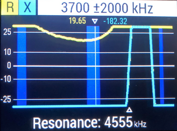

В общем, я разжился анализатором и замерил свою конструкцию, откинув балун. Резонанс там на 4.555 МГц. Антенна очень узкополосная, но это и ожидаемо. На 3.700 МГц КСВ уезжает в бесконечность, R=20, Z=180.
Принимаются советы по допиливанию антенны до резонанса на 3.700.

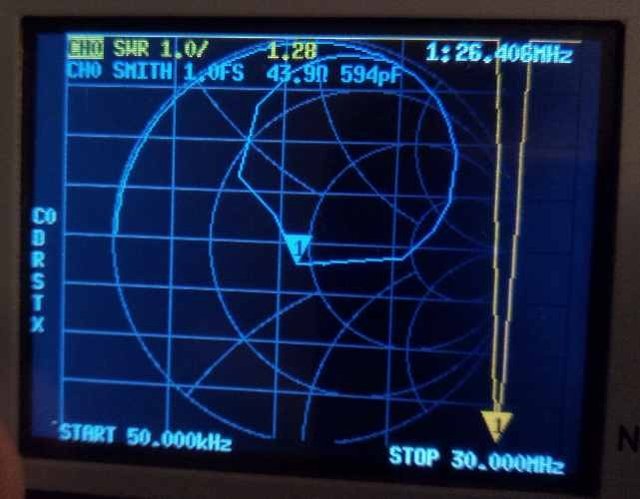

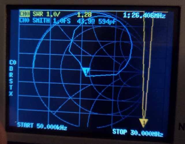

Параметры спирального диполя высотой 1.5 м на диапазон 27-28 МГц, при трансформаторной связи (катушка связи 4 витка из RG-58): КСВ 1.2-1.6. При прямом подключении КСВ 2.6. Активное сопротивление 40 и 20 Ом, соответственно. Спиральная антенна 27 МГц имеет высшие резонансы (не показаны на графике) вплоть до 168 МГц.

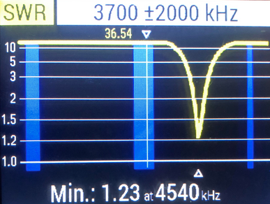

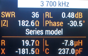

Конденсатора нет. Но в принципе могу купить, было бы понимание, какой... Или могу катушку намотать. Если честно, не очень понимаю, что будет лучше.
Вот точные показания анализатора (подключение напрямую, без балуна, коротким кабелем):
an01.png [ 141.14 Кб | Просмотров: 14515 ]
an02.png [ 177.54 Кб | Просмотров: 14514 ]
an03.png [ 151.53 Кб | Просмотров: 14514 ]
СообщениеДобавлено: Пт 20 мар 2020 16:39
Судя по анализатору, то конденсатор не нужен, а надо добавить витков.

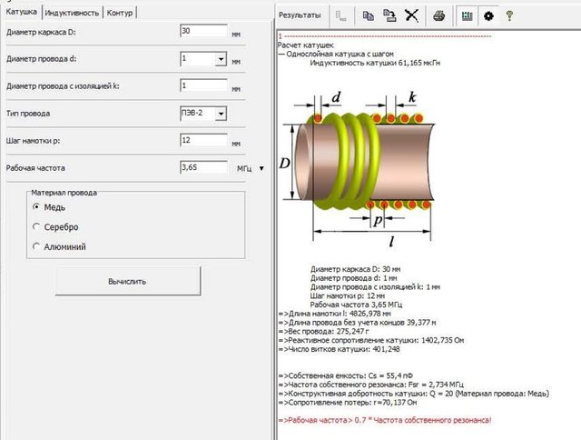

Автор Coil32 ссылается на данный сайт как считающий верно добротность катушки идуктивости: https://hamwaves.com/inductance/en/index.html#input
Катушка 20мм x 20мм ф=1мм, 8витков, F=4 МГц => Q=200.

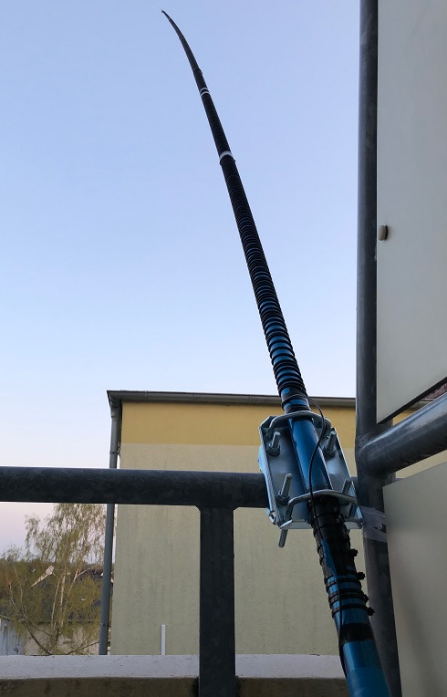

СообщениеДобавлено: Вс 29 мар 2020 02:25
Спасибо всем за советы! Все получилось :)

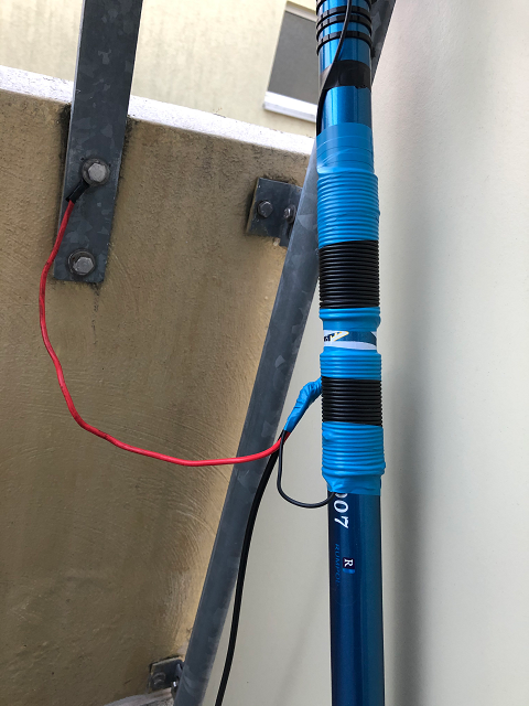

Финальный вариант антенны выглядит так:
angelrute_final.jpg [ 76.85 Кб | Просмотров: 14197 ]
Узел согласования выглядит так:
angelrute_final_coil.png [ 566.54 Кб | Просмотров: 14196 ]
Антенна вышла довольно узкополосная, с минимумом КСВ в районе 3.680 МГц, и имеет явно выраженную ДН, поэтому некоторые направления хоть и слышно, но докричаться крайне проблемно. Также она достаточно хреново работает на передачу в ближней зоне. Однако "на даль" функционирует она в итоге более чем достойно - я на нее прямо сейчас работаю в CQ WW WPX Contest, география связей - почти вся Европа, плюс Украина и Россия (1, 3 районы).
