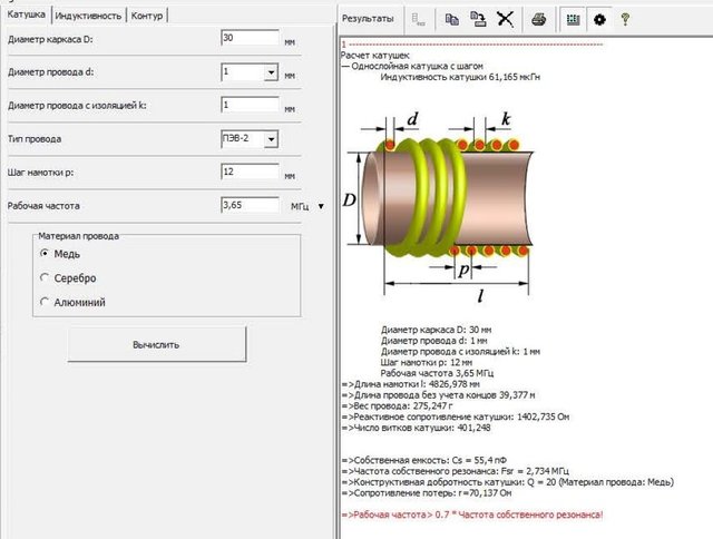

Q=250...300 это обычная добротность катушки из провода. Попробуйте уменьшить добротность в редакторе notepad для описания антенны до скольки хотите.
Уменьшение добротности катушек не поможет, т.к. 1/4 для своей частоты подвергается вдвое меньшему укорочению, чем плечо антенны 1/2.
Соответственно, укороченная антенна 1/2волны более резонансная. Поэтому её применяют редко.
Укороченный диполь проще запитывать индуктивным способом - через катушку связи в центре (где максимум тока). Я делал антенну на диапазон 10метров высотой 1,5метра без противовесов, устанавливал в комнате у окна и работал на неё. Настройка резонанса сдвигом витков к центру или к краям.
 Заголовок сообщения: Re: Удочка на балконе
СообщениеДобавлено: Ср 18 мар 2020 08:56
Нет, 250-300 это добротность необычной, а очень даже хорошей катушки и реально Вы такую добротность при намотке провода на удочку не получите. Такая добротность будет если диаметр и длина катушки одинаковые или около этого (точно не помню, но где-то около этого), а у Нас длина катушки значительно больше ее диаметра, поэтому о каких-то Q=250-300, вряд ли может идти речь. Это трапы когда коаксиальным кабелем наматывают на водопроводных трубах, вот там и задают такую добротность, потому что диаметр практически равен длине намотки.
СообщениеДобавлено: Ср 18 мар 2020 13:58
Вот прикидочный расчет катушки (антенны) в программе Coil32. Где видно, что добротность катушки около 20, ну и где собственный резонанс и т.д.
Автор Coil32 ссылается на данный сайт как считающий верно добротность катушки идуктивости: https://hamwaves.com/inductance/en/index.html#input
Катушка 20мм x 20мм ф=1мм, 8витков, F=4 МГц => Q=200.
