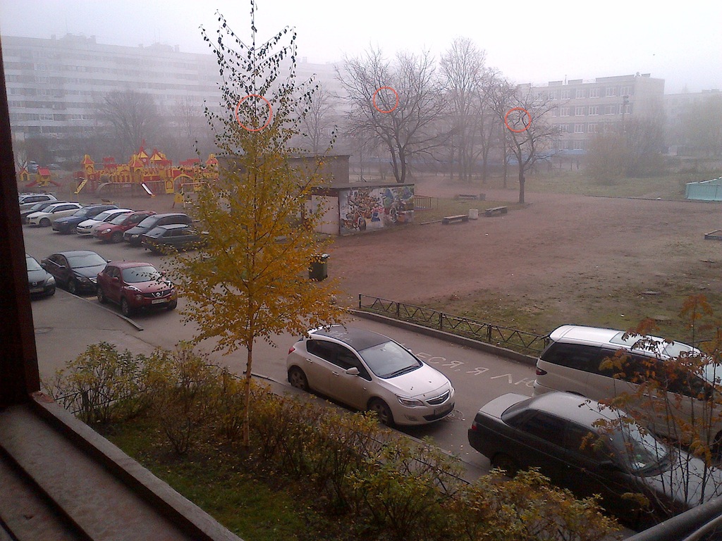

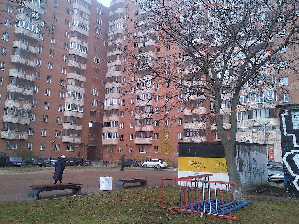

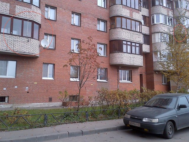

Всем доброго дня.
Помогите пожалуйста советом - что тут можно для КВ растянуть и как? Может у кого есть идеи? Хочется не много - 40 метров будет достаточно. Мощности до 100Вт.
На крышу нет желания лезть, тк QTH не постоянный, да и не пустят скорее всего меня туда. Плюс много кабеля надо - 16 этажей, а я на втором.
Сам думал над эндведом на дальнее дерево на леске.
Буду очень благодарен за помощь и советы! Очень уж хочется дома иметь КВ.
PS: Над головой, на уровне крыши висят кабеля интернетчиков. Наверно бред, но может как нибудь их попробовать как точку крепления?
UPD: Появился доступ на крышу. Отчет viewtopic.php?f=13&t=8613&start=15" >viewtopic.php?f=13&t=8613&start=15
Комментарий к файлу: Вид со стороны дальнего дерева
Sankt-Peterburg-20131022-00730.jpg [ 457.01 Кб | Просмотров: 20225 ]
Комментарий к файлу: Вид со двора на балкон и ближайшее дерево
Sankt-Peterburg-20131022-00731.jpg [ 425.48 Кб | Просмотров: 20225 ]
Комментарий к файлу: Возможные варианты крепления луча
Sankt-Peterburg-20131022-00723.jpg [ 296.53 Кб | Просмотров: 20225 ]

Превязать провод к желтой березки и ждать пока вырастит :))
На самом деле использовать деревья не надежно - разве что совсем временный вариант .
У вас 2 этаж + провис и высокая машина может задеть .Надо на крышу лесть - там хороший вариант ,в качестве фидера можно взять любой дешовый 75 омный теливизионый кабель или семетричную линию из полевки .

ИМХО - к дальнему дереву "Сити Виндом"...
Особенных результатов НЕ БУДЕТ, но хоть как-то...

У вас Г образный дом ,над двором можно повесить все что угодно - от диполя до дельты ,фидер можно и прямо в окно завести ,мачты ставить может и не надо - воспользоватся крюком ,анкером
или теми креплениями что использованы для прокладки существующих кабелей .
Так что получается вопрос только один - как попасть на крышу :))- попробуйте договорится ,с жеком ,связистами ...,если есть консерж - спросите у него ,может ключ висит в его каморке .

Я несколько лет снимал квартиру точно в такой же ситуации. Правда, был 5-й этаж, но это не большая разница, схему бы применил такую же: на отмеченную березку не очень толстый провод с грузиком и тройником для рыбалки, с небольшим провисом (дерево ветром качать будет). Второй конец провода через окно лоджии и на согласующее устройство, ну а там уже коаксиал любой по квартире. Это, конечно, не яги и даже не слопер, но работал достаточно успешно CW&SSB&RTTY&PSK. Помех не было никаких, никому.
Согласующее применял Icom AT-130, трансивер TS-870S, 100 W.
Вот через дорогу точно не надо тянуть, обязательно кто-то заденет из спецтехники.
Кстати, можно противовес произвольной длины попробовать бросить вдоль стены.
Еще бы я попробовал что-то типа укороченной удочки со спиральной накруткой провода, но это надо смотреть - какой вариант подойдет.
