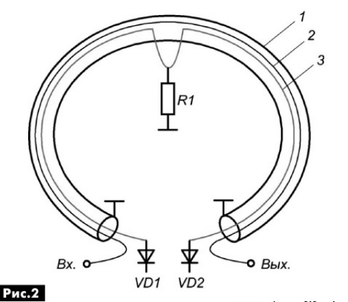

Вот, коллеги, вопрос встал с настройкой наружной антенны, а КСВ-метра под рукой-то и нет. Скажете - "пойди да купи, вон их сколько". Я тоже так сначала подумал, а потом, изучив суть вопроса, как-то задумался, а имеет ли смысл тратить 4...10 тысяч на этот в общем-то примитивный аппарат, лучше эти деньги истратить более рационально (ну к примеру вложить в приобретение хорошей гарнитуры).
Короче. Надо делать КСВ-метр своими руками. Приглянулась конструкция на основе коаксиального кабеля с продернутой второй жилой. Измерительная часть, конечно, простейшая, но изредка можно сложить-разделить пару чисел.
Вопрос к тем, кто сталкивался - насколько этот вариант адекватен на "двойке" и "семидесятке"? Имеет смысл потратить пару вечеров?

СообщениеДобавлено: Вс 20 мар 2016 00:24
Сообщений: 299
На 144 МГц собрал и попробовал . С калибровкой пришлось повозиться . Консультации можно , наверное , у самого автора получить . Риф

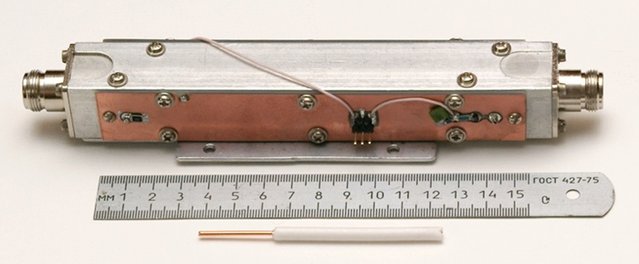

Делал измеритель на укв диапазон. Датчик делал такой:
Извиняюсь за качество снято на камеру 0.3МР лет 8 назад...
физика - направленный ответвитель на полосковых линиях.
Изготовлен на двухстороннем стеклотекстолите. Диоды, конденсаторы и подстроечник с другой стороны припаяны.
Работал нормально. Самое сложное это откалибровать измерительную головку и потом сделать/нарисовать шкалу.
Если что файлик в *.LAY у меня есть. Я уже не помню с какого сайта я его взял...
Но можно купить и набор для сборки у RV3YF
144-146МГц
1-30МГц 200Вт
Александр.
В сети этот вариант на многих сайтах представлен. Стоимость набора фактически копеечная, а вариант интересный, подкупающий простотой.

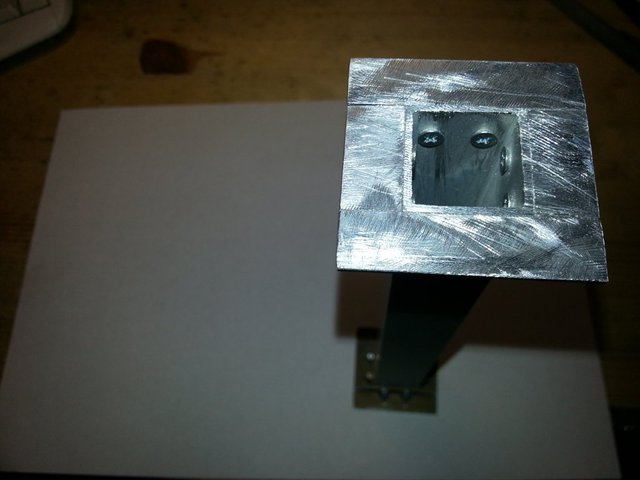

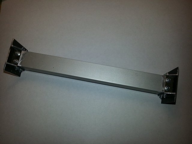

СообщениеДобавлено: Ср 23 мар 2016 00:29
UB1ACC писал(а):
Я делал этот волновод из медной трубки.
Параллельно пробую коаксиальный волновод. Фланцы с торцов - крепление для UHF разъемов. Сделаны из угольников и прикручены винтами (другого варианта торцевого крепления не придумалось, все же вручную, с помощью ножовки и моторчика с цангой). По расчету все красиво, а вот что по жизни будет.
Центровать центральный проводник собираюсь так: подобрал круглый контакт от старого разъема типа 2РТТ, он с натягом входит в трубочку центрального контакта UHF. Центральный проводник засверлю с торца по кондуктору и вставлю туда ответный штырек. Соединение будет разъемным для сборки, а центровка получится автоматом.
Отводы попробую сделать из трубочки от гнезда типа Г1,6 - там как раз есть диэлектрическая гаечка с основанием. В основание вклею провод на эпоксидке.
Пока получилась такая заготовка.
