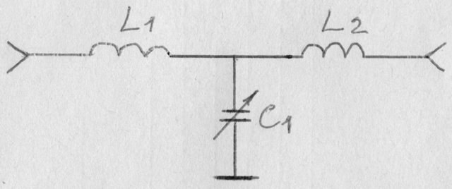

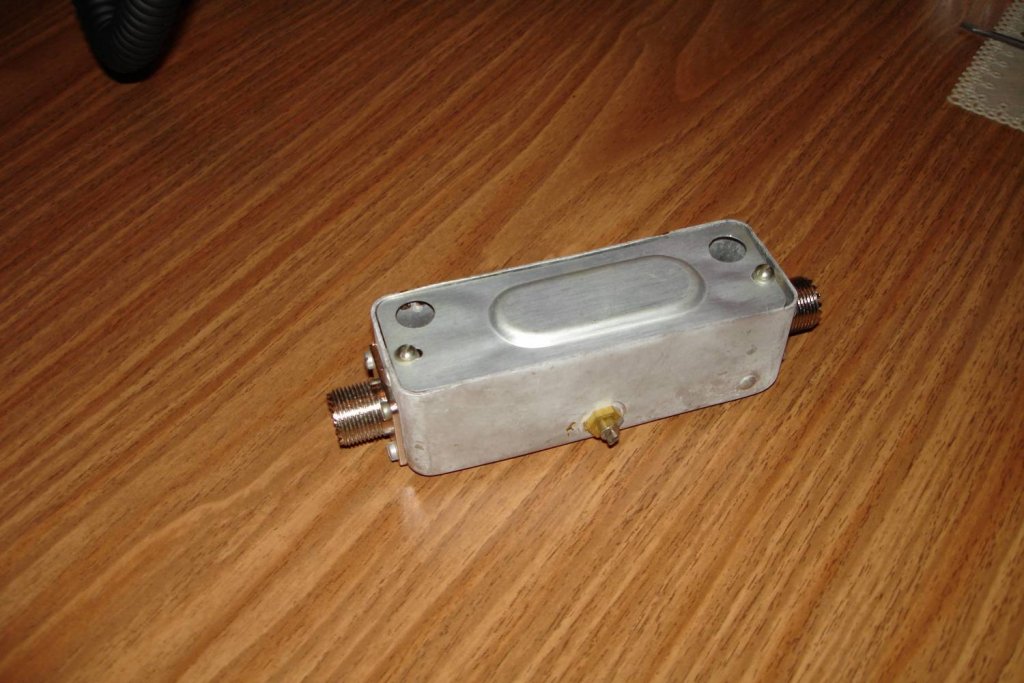

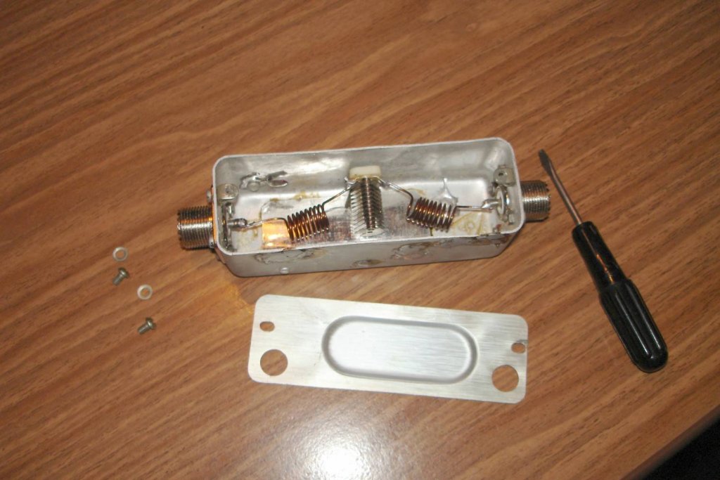

Антенный тюнер на КВ - вещь необходимейшая и полезнейшая, тут даже и говорить не о чем. А вот на УКВ? Конструкции УКВ тюнеров я практически не встречал, нашел только пару-тройку. Логичен ли вывод, что если их мало - значит не очень востребованы? Или все же имеет смысл потратить пару вечеров на изготовление чего-нибудь типа этого:

Конечно необходим! Особенно на УКВ, где каждый лишний сантиметр кабеля пытается трансформировать сопротивление и для хорошего согласования между фидером и трансивером желательно применять согласующее устройство. Не один год применяю для согласования на УКВ между ALINCO-130 и кабелем согласующее устройство п-типа, два конденсатора керамических трубчатых по 15 пф и катушка три ветка из провода ПЭВ-1 1мм на каркасе диаметром 10 мм.
А настройка? Растяжением/сжатием витков? А вот как насчет идеи настраивать катушку с помощью латунного сердечника?
 Заголовок сообщения: Re: Антенный тюнер на УКВ
СообщениеДобавлено: Сб 16 апр 2016 00:42
Совершенно верно, растяжением и сжатием витков, а также подстроечными трубчатыми конденсаторами. Выше в посте не обозначил , что конденсаторы подстроечные. Латунный сердечник применять не желательно, уменьшит добротность катушки, да и как его крепить на катушку диаметром 10мм, только если катушка на каркасе, а это лишние потери и опять уменьшение добротности. На укв желательно обходиться без каркасов и без сердечников, провод по выбирать большего диаметра.

Нет не обязательно, какие были под рукой. С воздушным диэлектриком можно и нужно применять в согласующих устройствах. Единственное что, нужно определиться со схемой согласующего устройства. Я бы рекомендовал применять согласующее устройство на базе ФНЧ разных типов: П-типа, Т-типа, фнч помимо согласования еще дополнительно от фильтрует высшие гармоники в сигнале, что благоприятно скажется на помеховой обстановке.

При соединении нескольких фильтров для использования в качестве согласующего устройства, усложняет настройку. Проще использовать для трансформации фнч 3 порядка т.е всего три элемента в фильтре, ну например если п-типа , то два конденсатора на корпус, а между ними катушка или т-типа, две катушки соединенные последовательно и из места соединения катушек конденсатор на корпус. В данном случае фильтр играет роль трансформатора сопротивлений, настройка проще, а вот если необходима большая фильтрация сигнала, то фильтр любого порядка 3,5,7 и т.д. нужно установить между согласующим устройством и трансивером. Радиостанция имеет выход 50 ом, далее следует фнч с выходом и входом на 50 ом любого порядка для создания необходимого подавления высших гармоник, а далее уже фнч он же трансформатор сопротивления для согласования с фидером. Где согласующему устройству нужно 50 ом со стороны трансивера трансформировать в какое-то сопротивление со стороны фидера.

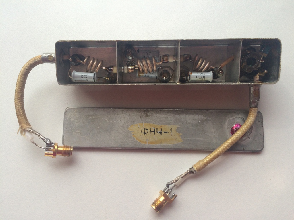

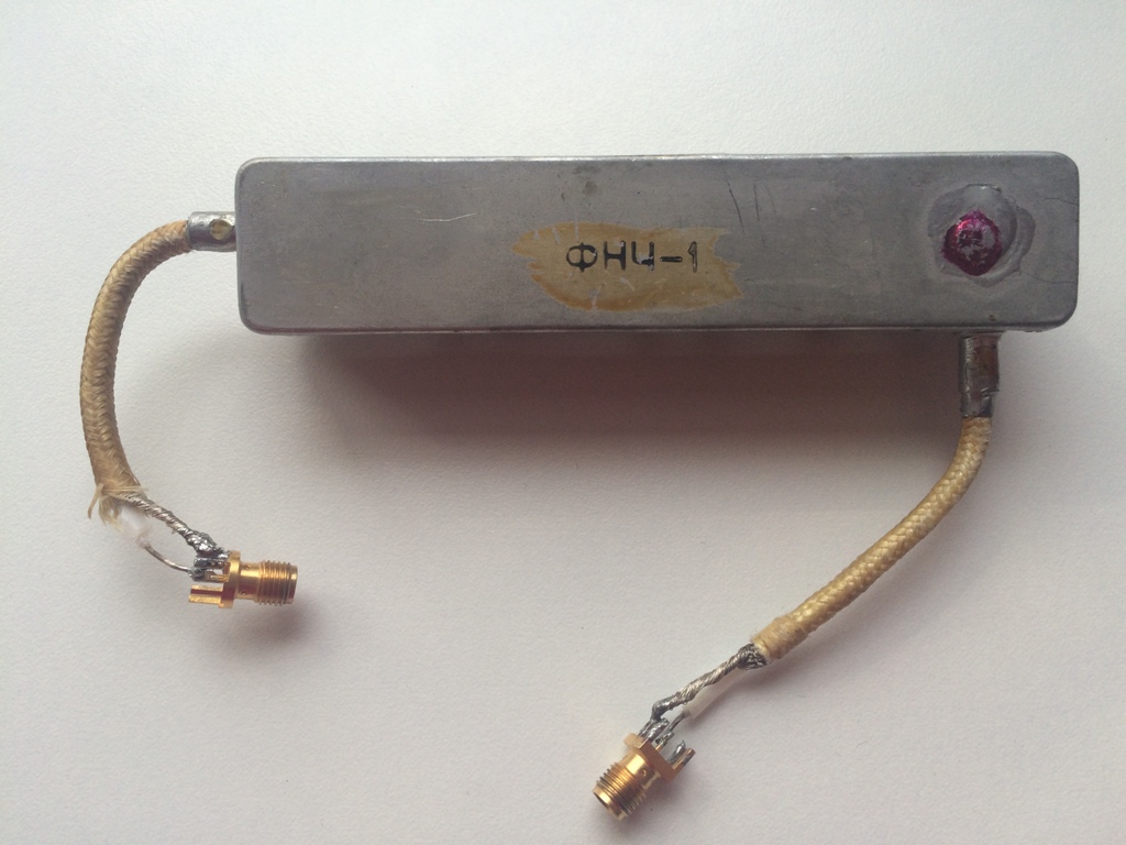

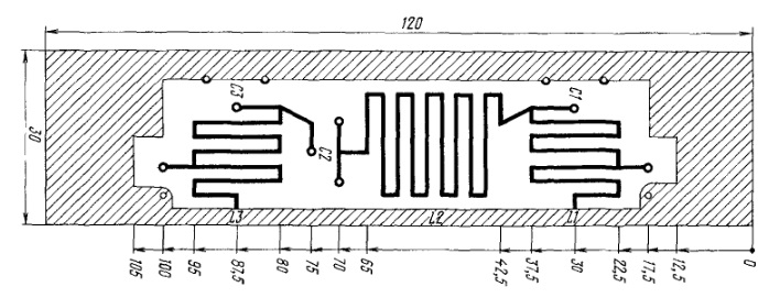

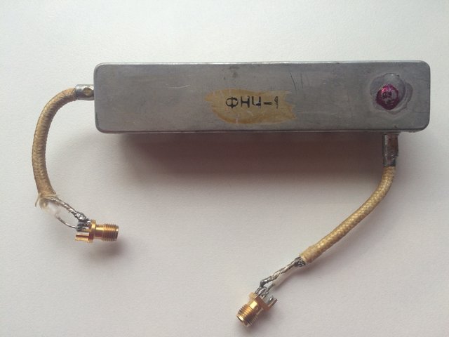

Вот простой ФНЧ на 145 мгц.
ФНЧ-2.jpg [ 246.05 Кб | Просмотров: 22008 ]
СообщениеДобавлено: Вс 17 апр 2016 17:20

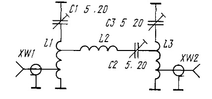

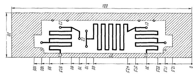

Я еще вот такой вариант от В.Беседина нашел. Есть полная статья.
