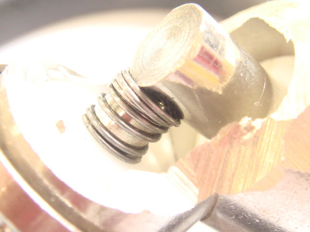

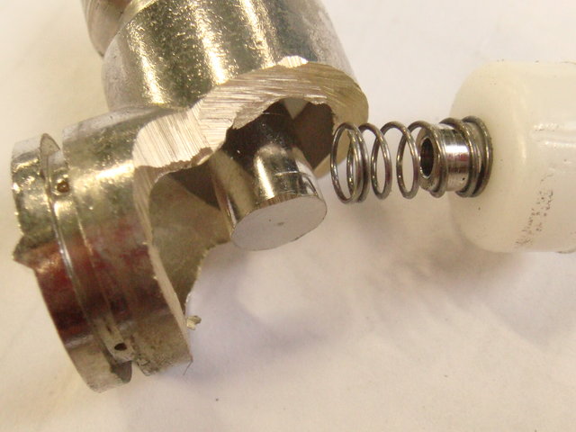

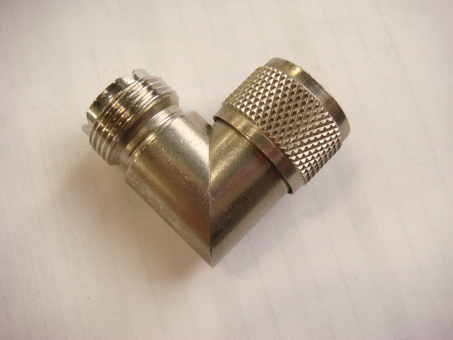

Навит безобидный угловой переходник, но крови может попить.
Всё понятно из фотографий.
DSC03858.JPG [ 1.22 MIB | Просмотров: 16139 ]
DSC03863.JPG [ 1.23 MIB | Просмотров: 16139 ]

...не понял...
Это что? Контакт центральной жилы через пружинку???
Обалдеть!!! :twisted:

Так большинство переходников через пружинку =) Она бывает от мощи,нагрева или просто из-за китайского металла теряет пружинящие свойства и контакту в переходнике приходит ппц.

Если тестер может мерять десятые доли Ома то такие пружинки выявляются на стадии покупки.

Встречал еще PL-259 китайские разъемы, у которых гайка болтается (!).
При подаче через этот PL-PL 100W начала дергаться стрелка мощемера.То есть плохой контакт не в жиле а в оплетке.Закрутить потуже не помогло.Гайки на вид тонкие-наверно на количестве металла была идея сэкономить.И центральный контакт тоже
бутылочной формы,а не ровный как обычно.Выбросил от греха подальше.

Был у меня уголок, в котором была не такая пружинка, а "лира", прикрученная в середине винтиком. Винтик болтается, лира болтается...

Ещё вот такой вот разьем купленный тут же оказался другого размера, и на кабель RG213 налезает с лихвой. В общем не обжать его правильно... Не ведитесь ! Я дуралей купил с дюжину их и толку ноль !

дюжину это серьезно :) ... поможет гильза из медной фольги подходящей толщины и вставленная перед обжимом поверх оплетки (или под оплетку)

Ну примерно так я и обжимал. Но всё же это не правильно. Например на крыше внезапно нет гильзы))
