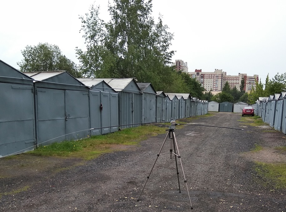

R1BAH писал(а):
Диполь из двух 1620 иногда использую.. вполне неплохо работает.
IMG_20170729_151423.jpg [ 255.18 Кб | Просмотров: 17421 ]

СообщениеДобавлено: Пт 15 дек 2017 15:24
Только я поднимал метра на 4-5
[/img]
Так у меня еще две трубы пластиковые по 2 м

СообщениеДобавлено: Пт 15 дек 2017 17:34
В принципе работать будет :) лучше конечно повыше и место чтоб более открытое.. хотя я и с низинки среди деревьев с Сочи связь проводил на 57
