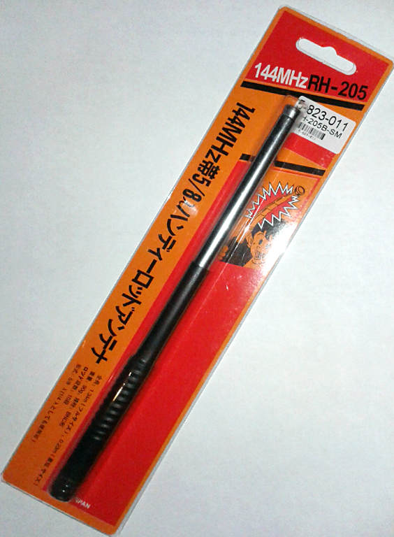

Пришла антенна RH-205B (обошлась в $6.20) c 409shop. Без преувеличения, антенна-монстр. В вытянутом состоянии длина телескопа 135 см. Приём диапазона 144 МГц - не передать словами (репитер без "песка" по всему дому и в коридоре, тогда как на штатную антенну слышно только на кухне). Могу сравнить с диполем - уровень приёма намного выше на RH-205B. Из непонятного - КСВ измерил в разложенном состоянии: минимум 145.500 в районе 4. Если сложить верхнюю секцию - то резонанс уходит выше 150. Так что по согласованию и КСВ оставляет неоднозначные впечатления. Или влияет то, что тестировал в помещении, или длинный переходник и КСВ-метр расстраивают систему...
По приёму УКВ ЧМ - вещательные станции идут очень и очень громко (59). Антенна подошла к VX-6r (разъём SMA-M), встала ниже металлического канта. Могу посоветовать RH-205B как приёмную для репитера или для очень непродолжительной передачи. Антенна не замкнута по постоянному току, т.е. классическая 5/8 с катушкой в основании. Провод катушки виден под термоусадкой. В диапазоне 435 КСВ бесконечность - антенна однодиапазонная. Телескоп имеет 9 (девять) секций.
Комментарий к файлу: RG-205
RH-205.jpg [ 62.06 Кб | Просмотров: 14189 ]

Получается это скорее приемная антенна

Антенна работает и на прием и на передачу. Скорее всего способ измерения КСВ некорректный. Антенна 5/8 имеет сопротивление 50 Ом, но вторая часть антенны это корпус радиостанции, поэтому если между антенной и радиостанцией устанавливаются какие нибудь дополнительные элементы, то согласованность может меняться. Поэтому скорее всего с антенной все нормально.

Вы совершенно правы, для четвертушек или 5/8 (в т.ч. для укороченных спиралью) корпус радиостанции играет роль противовеса, а включенный между р/с и антенной измерительный прибор изменяет длину этого противовеса со всеми вытекающими. Сам по началу при подобных измерениях портативных антенн получал неадекватные частоту резонанса и КСВ, пока более опытные товарищи не подсказали. Но у меня вопрос остался, а как и чем проводить корректные измерения подобных антенн?

По приёму уделывет диполь и 1/4. Отзывы: http://www.eham.net/reviews/detail/4046
Оригинал от фирмы Diamond точно можно использовать на передачу. Эта по крайней мере механически прочна (про электрическую длину - она должна быть 3/4).
Вспомнил, что похожей длины были телескопические антенны от радио телефонов Senao 315-345МГц. Я использовал похожую антенну для NMT-450 и немного сдвигал - связь была на 10-15 км от Дубочков до Кронштадта (оператор "Дельта-Телеком"), мощность 2Вт Benefon Delta. Только так удавалось дозваниваться до дедушки, т.к. при более коротких происходил сброс звонка.
Также интересно, что 5/8 на деле так значительно лучше, чем 1/4. Видимо, играет роль сопротивления излучения. Про некорректное измерение КСВ понял, сейчас нет УКВ анализатора, только КСВ-метр с переходниками.

Если нужно просто подстроить антенну, то достаточно индикатора напряженности поля. Ведь антенна изготовлена уже на 50 Ом и поэтому немного удлиняя или укорачивая ее можно подстроить под конкретную радиостанцию. Максимум показаний индикатора и будет соответствовать лучшей согласованности или гетеродинным индикатором резонанса, он и покажет, где резонанс у системы антенна-корпус радиостанции. Сама антенна 5/8 имеет сопротивление около 50 Ом, а корпус радиостанции короткий и объемный и его сопротивление несколько Ом и поэтому сильно изменить сопротивление антенны не может. К тому же когда Мы берем радиостанцию в руку, то через емкость руки и наше тело антенна видит еще больший противовес.

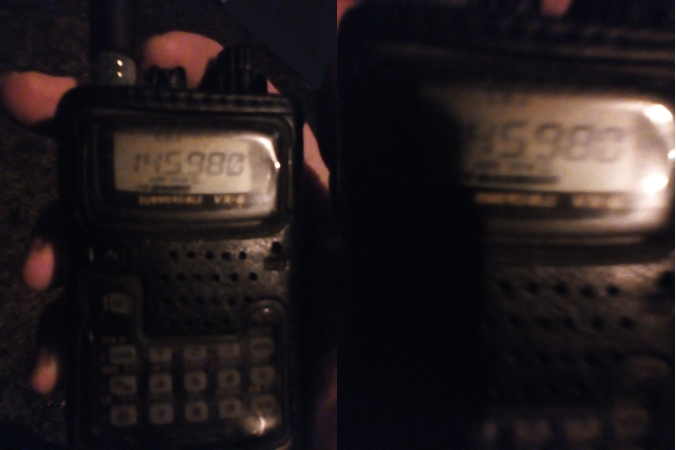

Приём спутника AO-85 на RH-205 не удивил. В горизонтальной поляризации слышно общий ретранслируемый спутником шум примерно 3-4 минуты из 12. Уровень сигнала по S-метру - Yaesu VX-6R показывает половину шкалы с земли. Угол спутника 40-60˚ относительно горизонта. Слышны периодические всплески телеметрии (типа свиста). На витке 19-45 почни никто не работал (кто-то включился в конце). Извините, камера в смартфоне без автофокуса.
Комментарий к файлу: AO-85 приём на китайскую антенну RH-205, радиостанция Yaesu VX-6r.
AO-85.jpg [ 19.96 Кб | Просмотров: 13958 ]

СообщениеДобавлено: Пн 12 фев 2018 22:36
