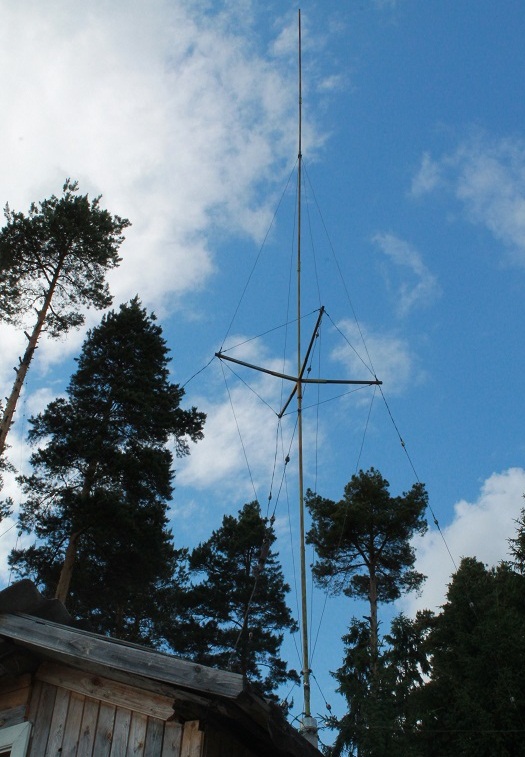

Раз уж пошел вечер советов и предложений, то есть очень простой и эффективный вариант проверенной десятилетиями одной из многих дачных моих антенн.
Конечно Владиславу из за загруженности его на работе,отсутствия времени, он, вероятно, не подойдет.
Но все же, очень дешево, не сердито и весьма эффективно на 8диапазонах
( для работы на 80м требуется на макушке емкостная нагрузка
из 5 лыжных дюралевых палок, так называемый зонтик)...
Вертикал.jpg [ 65.88 Кб | Просмотров: 38837 ]
Комментарий к файлу: Установлена на крыше бани. Вековые сосны с Севера. Остальные направления открыты.
IMG_1817.JPG [ 151.94 Кб | Просмотров: 38839 ]
