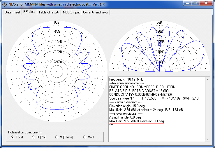

Александр R1CN наверное имел в виду, что нужно не делать LW-короткие "суррогаты".
Вот антенна LW с высоким усилением на 21, 10 и 7 МГц,
оптимизированной длины.
При высоте подвеса всего 5 метров G=3 дб под углом 33 градуса на 10 МГц. На 21 МГц ещё выше. Присутствует система заземления.
Комментарий к файлу: LW 10 MHz
LW-10.gif [ 41.99 Кб | Просмотров: 24832 ]
Код:
LW 7,10,21 MHz
10.12
***Wires***
6
0.0,   0.0,   0.0,   0.0,   0.0,   5.0,   8.000e-04,   -1
0.0,   0.0,   5.0,   89.5,   0.0,   5.0,   8.000e-04,   -1
0.0,   0.0,   0.0,   0.0,   -8.0,   0.0,   8.000e-04,   -1
0.0,   0.0,   0.0,   0.0,   8.0,   0.0,   8.000e-04,   -1
0.0,   0.0,   0.0,   10.0,   0.0,   0.0,   8.000e-04,   -1
0.0,   0.0,   0.0,   -10.0,   0.0,   0.0,   8.000e-04,   -1
***Source***
1,   0
w1b,   0.0,   1.0
***Load***
0,   0
***Segmentation***
800,   80,   2.0,   2
***G/H/M/R/AzEl/X***
2,   0.1,   0,   200.0,   120,   60,   0.0
