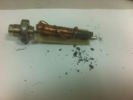

Коллеги, помогите Владимиру в поисках ферритового стержня от антенны советского транзисторного радиоприемника. Если не изменяет склероз, диаметр стержня порядка 10 мм, проницаемость 400-600, марка НН.
Похоже, предыдущий владелец закачивал в антенну как раз киловатт, и сердечник фильтра вместе с катушками индуктивности пришли в полную непригодность.

Ну вот как-то так.. 8)
Стержень нашли, какой длинны резать и сколько штук надо?

Длина 65 мм., если есть возможность сделать 2 шт, один покороче на 5 мм, было бы здорово. Старый сердечник частично разрушен, поэтому понять какой длины был оригинал довольно сложно. Габариты платы позволяют разместить сердечник 65 мм, 60 мм- это минимум, длина обмотки.

А почему Вы решили, что ферритовый сердечник имеет проницаемость 400-600НН. Если там фильтр, то сердечник должен работать во всем КВ диапазоне. Сердечник от ферритовой антенны работает в ДВ-СВ диапазоне. Для антенны скорее всего нужен сердечник типа 50ВЧ, 125НН и т.д., т.е. который работает во всем КВ диапазоне. Следующий момент если проницаемость будет другая, то и срезы у фильтра убегут. Надо четко представлять какой проницаемости был феррит, иначе нужно будет корректировать количество витков. Нужно в интернете посмотреть какие бывают сердечники таких размеров, которые выпускают буржуи.

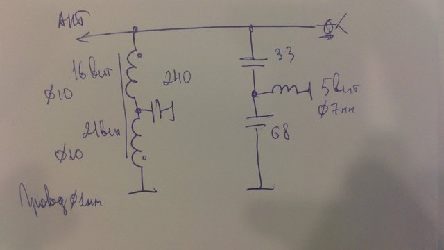

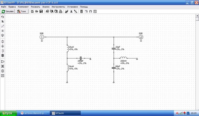

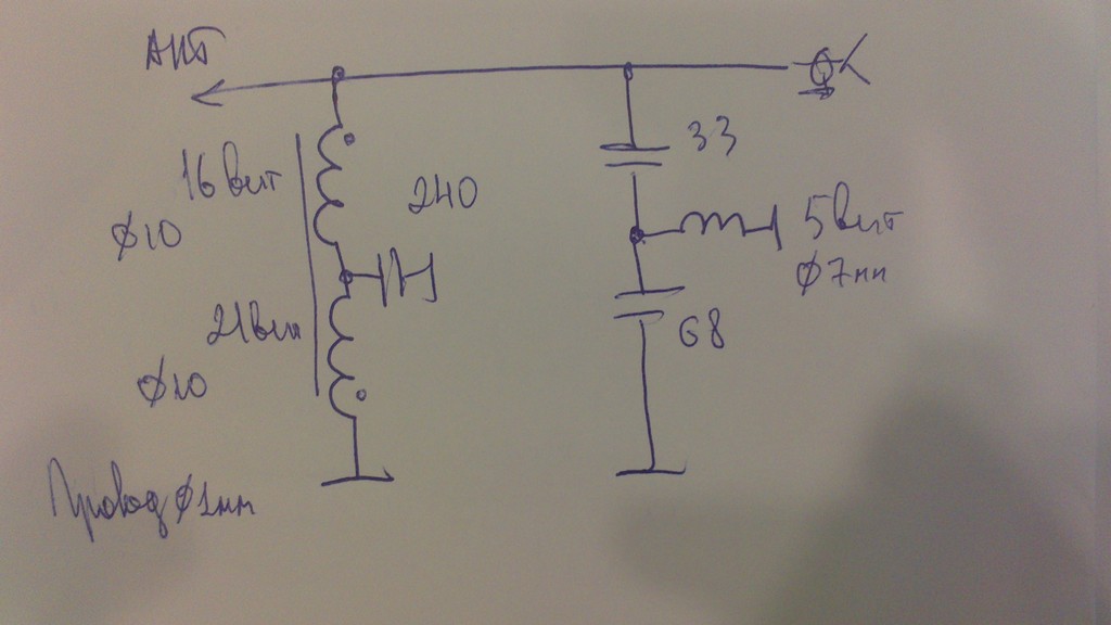

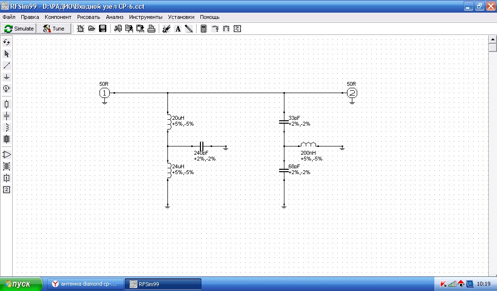

Вот схема входной части антенны СР-6. На схеме видно, что это два фильтра ФНЧ и ФВЧ с частотами среза выше 30 МГц и ниже 3.5 МГц. В RFSimm99 прикинул модель узла (файл прикладываю), где приблизительно определил индуктивности ФНЧ, для ФВЧ все точно и у него частота среза около 35 МГц. Поэтому можно заменить катушки и на кольца с такими индуктивностями. Я бы вообще убрал этот узел, на основную работу антенны он не влияет. Просто все детальки выпаять. А феррит разрушился не от мощности, а от влаги, необходимо лаком все элементы обработать.
Я уже думал об этом. Если восстановить параметры фильтра не получится- видимо так и сделаю.

Если есть возможночть, на мотайте на оставшемся стержне 10 витков ПЭЛ - 0.5 и померте интуктивность. Я соответственно тоже так сделаю на своём стержне и сравним что получилось.
