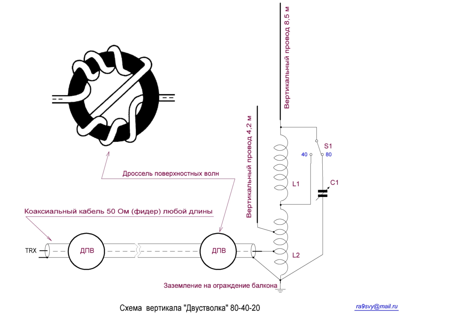

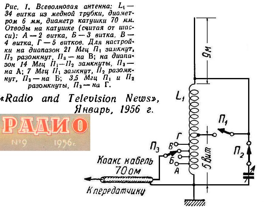

 Заголовок сообщения: Re: GP c удлиняющей катушкой...
СообщениеДобавлено: Вс 21 янв 2018 14:24
Радио, 1956 всеволновая антенна с удлиняющей катушкой
vsevolnov.jpeg [ 104.98 Кб | Просмотров: 20438 ]
Двустволка
Комментарий к файлу: Двустволка
dvustvolka-1.jpg [ 218.77 Кб | Просмотров: 20438 ]
СообщениеДобавлено: Вс 21 янв 2018 17:42
Зарегистрирован: Пн 21 апр 2014 17:59
Сообщений: 20
На последнем фото размеры следует рассматривать как очень ориентировочные. То есть такие применял автор.
