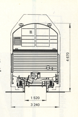

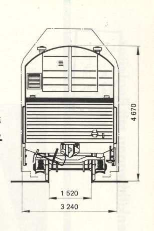

В связи со сменой работы хочу установить антенну на свой железнодорожный вагон.
Длина вагона - 19 метров. Габариты - на рисунке. Контуром обозначены допустимые габариты - высота 5300 (т.е., просвет для дополнительного оборудования - 630 мм), ширина горизонтальной части контура - 1400.
На расстоянии от 500 мм выше контура возможен контактный провод до 33кВ.
Крыша - металл (сталь).
Штатная радиовещательная приемная антенна крепится на три мачточки высотой около 400 мм.
На ВЧ диапазоны вполне получается DDRR, который возможно вписать в круг диаметром до 2000 мм (не поднимая над крышей). А вот что ставить на низкие диапазоны?..
габарит_МК-4.jpg [ 119.03 Кб | Просмотров: 16293 ]

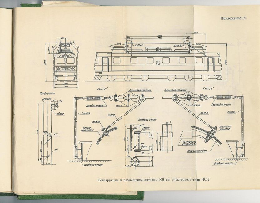

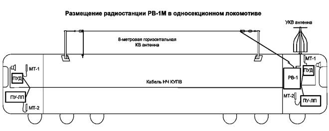

Что изобретать велосипед? Есть штатная локомотивная антенна, 8 метров. Работает хорошо от 14 и выше с согласуйкой. В вашем случае антенну можно сдедать длиннее.

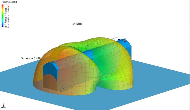

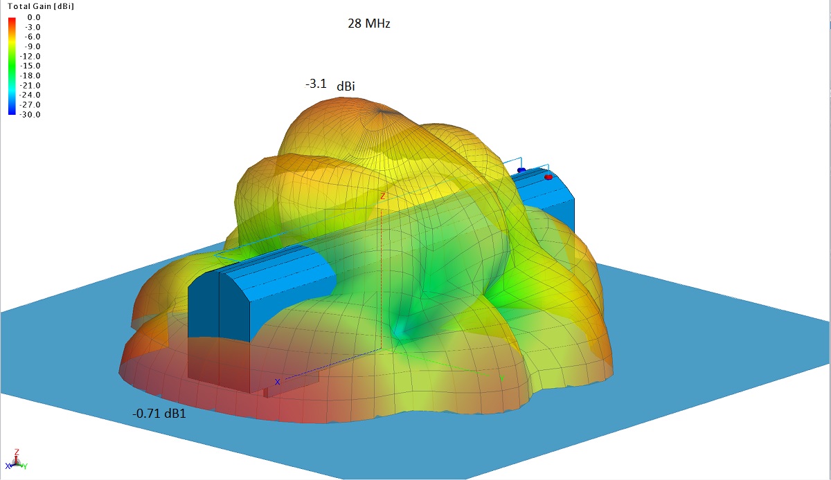

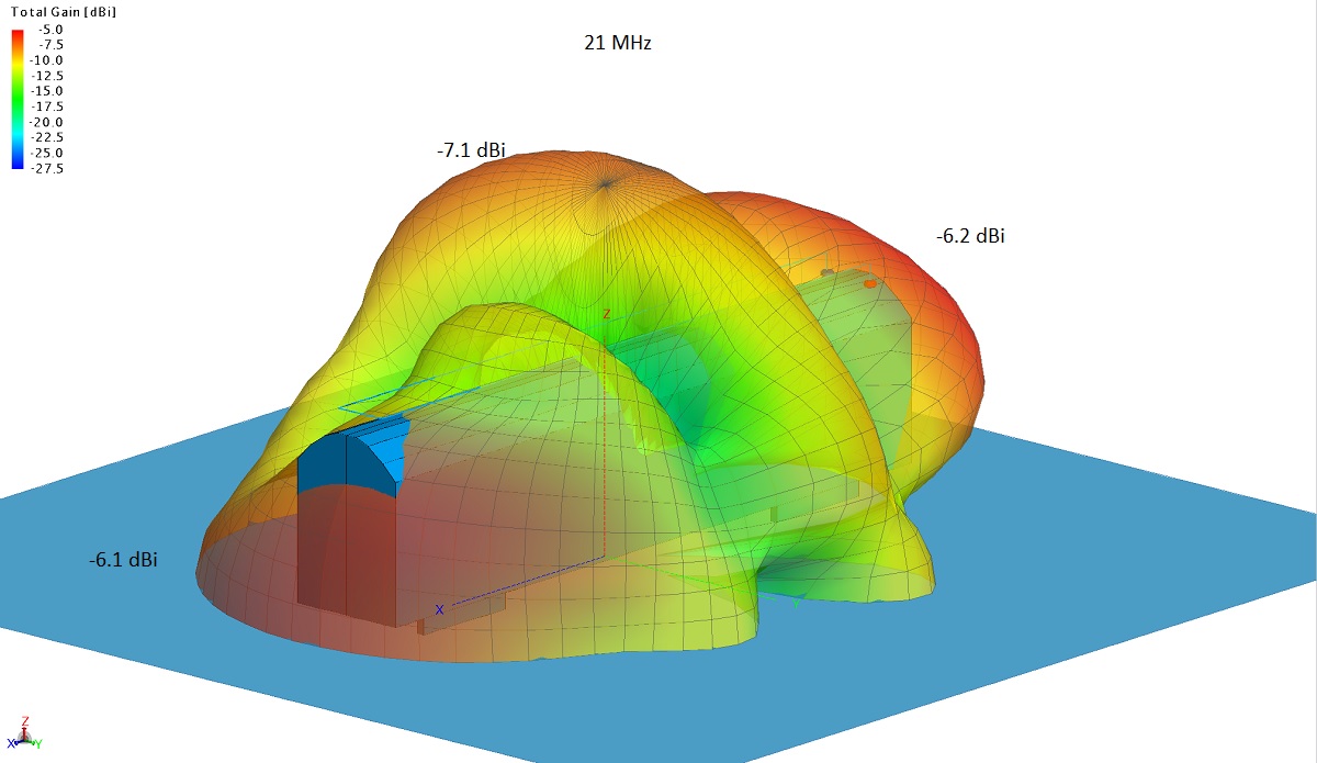

Сообщений: 70

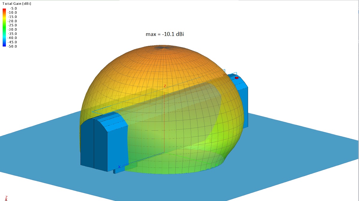

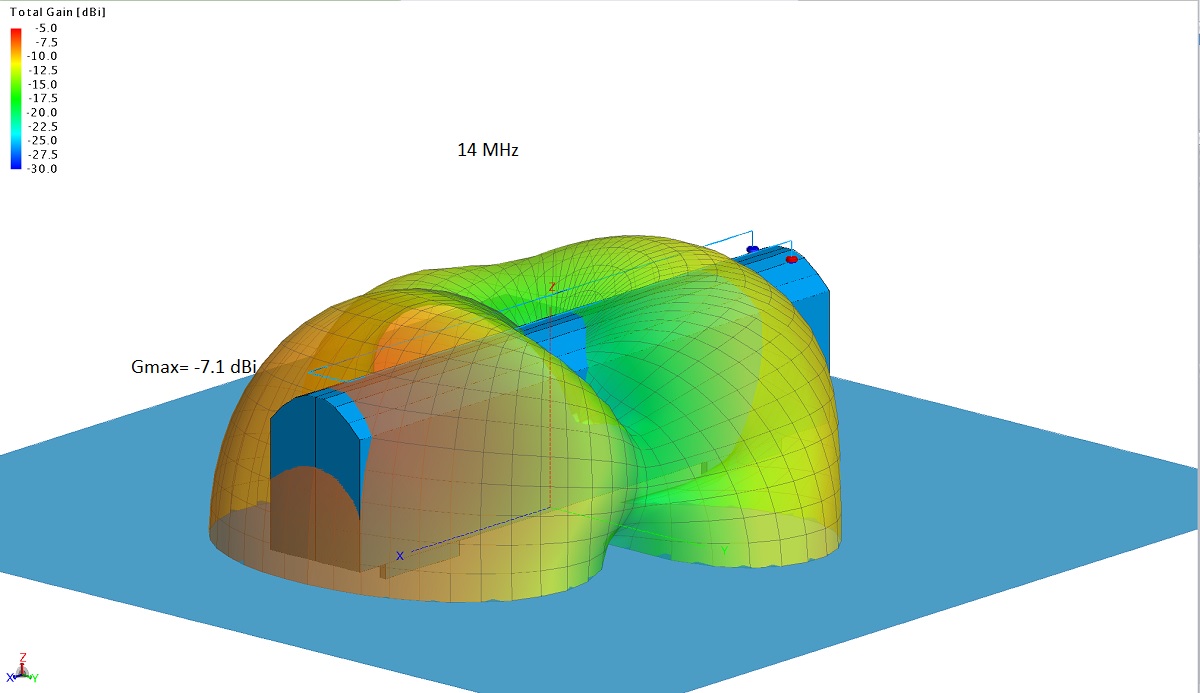

RGD7MHz.jpg [ 115.89 Кб | Просмотров: 16108 ]
RGD14MHz.jpg [ 116.69 Кб | Просмотров: 16108 ]
RGD21 MHz.jpg [ 137.55 Кб | Просмотров: 16108 ]
RGD28 MHz.jpg [ 139.93 Кб | Просмотров: 16108 ]
" Если сделать проводом рамку по периметру крыши вагона, где-то 18х18х2(3) м, с высотой 0.5 м и нагрузить один конец антенны резистором на 300 Ом, а на другом конце антенны установить ШПТ 1:9 (50/450 Ом), то получится широкополосная DDRR"
Да, согласование будет неплохим. А какая примерно будет ДН, посмотрите на мои расчётные скрины:
 Заголовок сообщения: Re: КВ антенна на вагоне
СообщениеДобавлено: Вс 02 сен 2018 15:50
Сообщений: 219
Откуда: Saint-Petersburg
Спасибо за расчеты!! Очень полезно.
