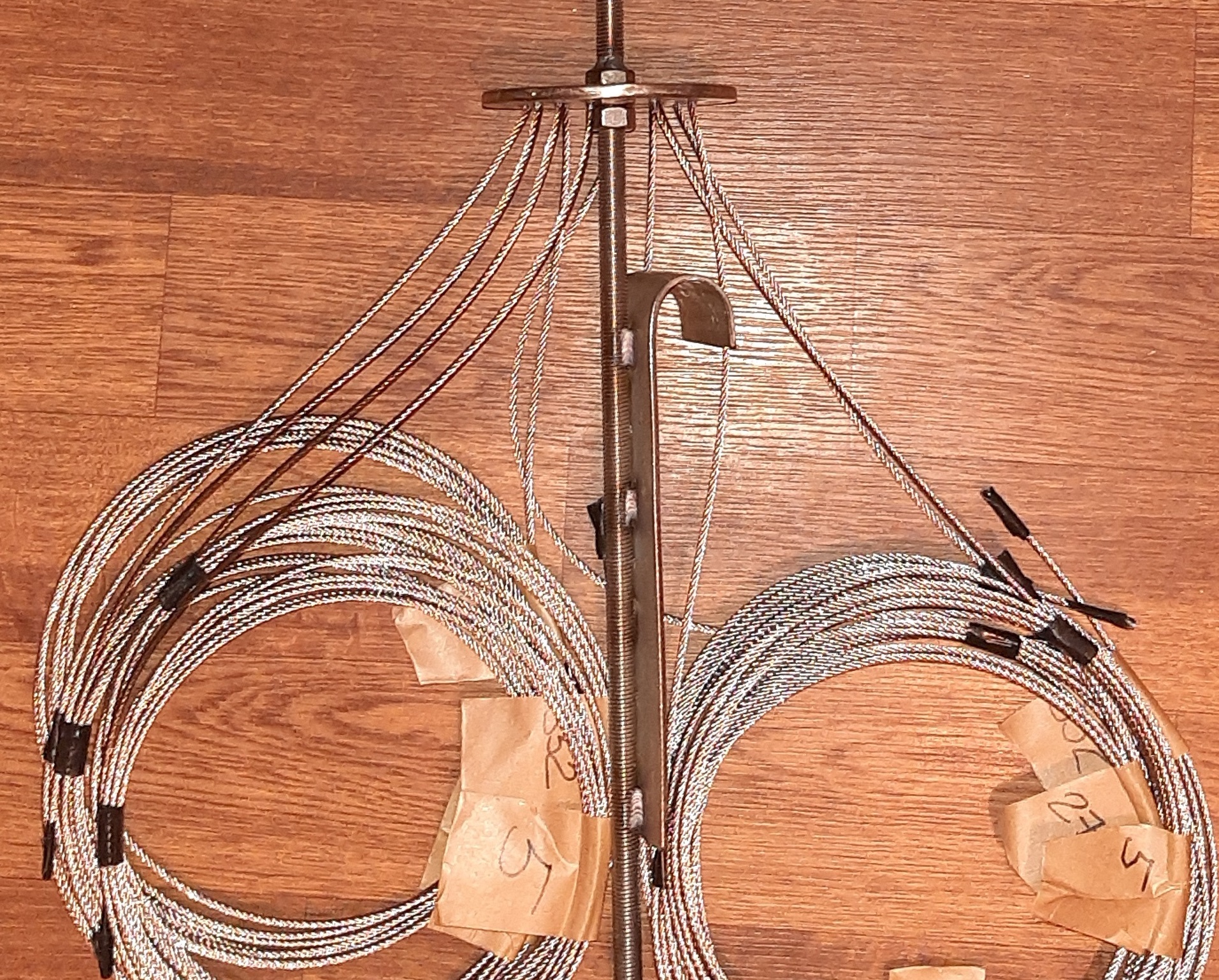

Уважаемые коллеги, для нового заземлённого вертикала я сделал противовесы из нержавейки(тросик диаметром 3мм), которые приварены к небольшому стальному диску, стоящему в основании антенны.Получилось надёжно и красиво, но смущает электрическое сопротивление материала - 3 Ома на концах самой длинной пары (два по 5 метров для 14 МГц), т.е. каждый из этих противовесов имеет сопротивление около 1,5 Ом. Не слишком ли это много ? Можно оставить как есть, или лучше намотать сверху ещё тросик, увеличив, таким образом толщину, и уменьшив сопротивление ? С наилучшими пожеланиями, Андрей.

Андрей, приветствую!
Не понял по антенне. Раньше у тебя на крыше был заземленный GP с питанием в противовесы. Теперь другая конструкция, которую можно запитать разве что гамма-согласованием...
Смоделировал и первый и второй случай:
1) заземленный Ground Plane с питанием в противовесы. Разница между медью и железом 0.6 дБ.
2) в случае гамма-согласования, и когда вся антенна из ф=20мм труб разница между медью и железом 2 дБ. Гамма - согласование вносит асимметрию в диаграмму направленности, материал в этом случае влияет, т.к. меняется распределение токов.
Ответ - от 0.6 до 2 дБ. Вряд-ли можно обнаружить разницу на слух. Входное сопротивление антенн растет в случае железной трубки или провода на 3-5 Ом. Полоса Fe vs Cu в 1.7 раза шире.

Спасибо Владимир !
У меня сейчас вариант именно с шунтовым питанием(гамма-согласование).
Скорее всего накручу ещё один тросик для уменьшения сопротивления.
