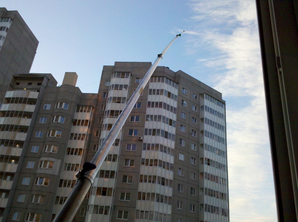

Сегодя в отгуле. Измерил параметры 5-метрового провода на балконе, под углом 45 градусов к стене. Заземление на металлический каркас дома. Провел несколько связей. Порадовало быстрое возведение антенны. Недостаток - неудобно настраивать ручным тюнером, т.к. настройка в резонанс на 14,21,28 очень узкая.
7.040 ---- Rs=0 OHm, jx=---Ohm - не работает и не настраивается тюнером.
8.5 МГц - последняя частота, где можно настроить КСВ=1 тюнером MFJ-941E.
14.220 --- Rs=27 OHm, jx=7 Ohm - работает, широкополосная (с одной настройкой тюнера при КСВ<1.3 перекрывается весь диапазон) но есть несущие от дома. (провел 14.048 CW RU4NAM/QRP 599/559 с Георгием- слышимость отличная буквально от S0 до S5 сигнал читается). Антенна слышит отлично, но оценки SSB принятые не очень хорошие, на КСВ влияет положение кабеля, нужны ферритовые защёлки.
18.130 --- Rs=300 OHm, jx=540 Ohm - работает очень хорошо с Европой, Ближн.Восток.
Экспедиция EM7AAA c первого раза SSB 50 Вт, Украина.
21.200 --- Rs=250 OHm, jx=780 Ohm - работает, слышны все станции Украины, России, Европы, JA лишь шорох присутствия.
28.240 --- Rs=170 OHm, jx=300 Ohm - нет станций, кроме маршруток.
Вывод об антенне следующий: на 14 МГц годится для телеграфа (в т.ч. QRP), на 18, 21 МГц работает громче.

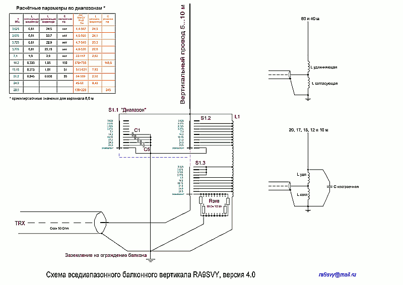

Сергей RA9SVY сообщает о своём успешном опыте использования балконной антенны из удочки 8.6 метра.
RA9SVY писал(а):
Я сделал и эксплуатирую уже много лет балконную "удочку", сначала монобенд (работал от 160 до 10 м), потом двухдиапазонную, теперь вседиапазонную. За это время перепробовал разные схемы СУ для одной и той же "удочки" высотой 8,6 метра. Такой размер выбрал не по расчёту, а по принципу "чем больше, тем лучше". Некоторые результаты своих изысканий опубликовал на разных фолрумах и в двух номерах "Радиомира КВ и УКВ" № 7 2012 год и № 4 2013 год. "
RA9SVY_.png [ 15.42 Кб | Просмотров: 54764 ]
Крупная схема антенны RA9SVY: http://www.qth.spb.ru/modules/coppermin ... RA9SVY.png

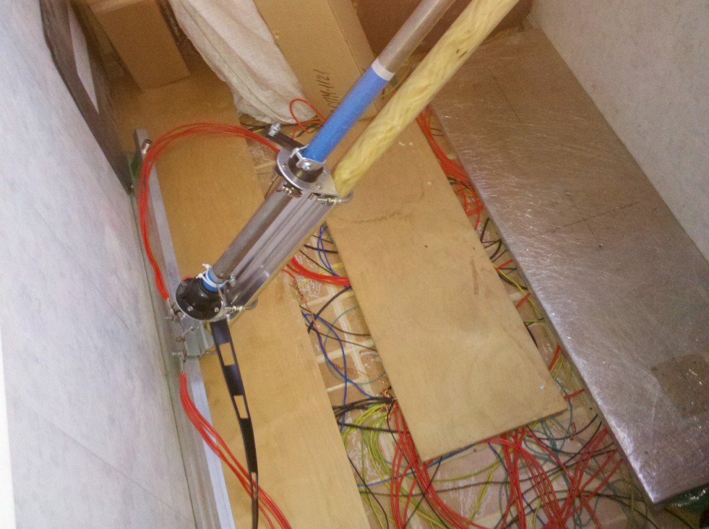

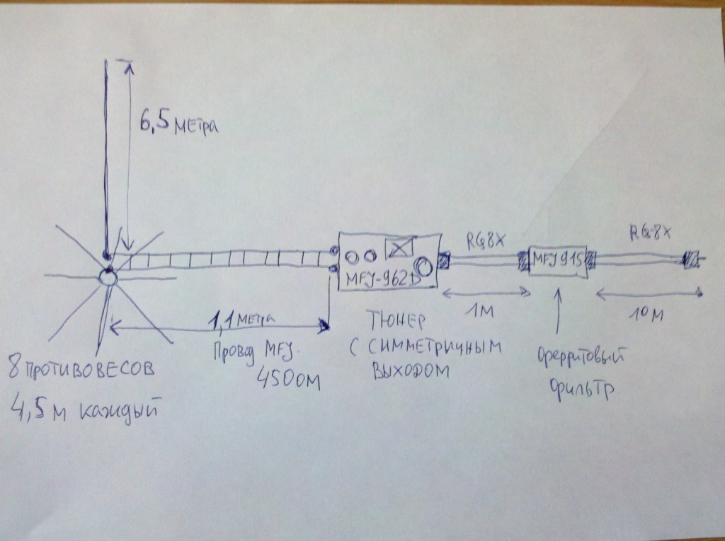

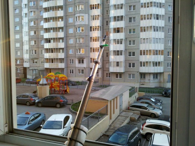

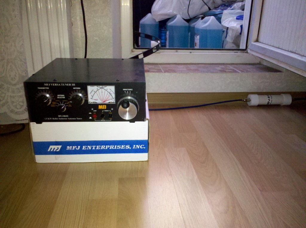

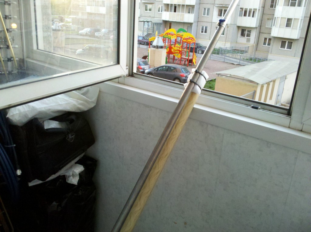

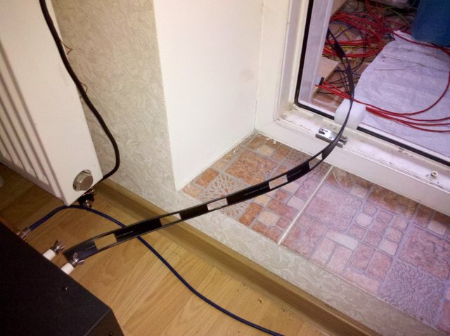

Всем привет! Больше года использую данную антенну. Раньше было удилище, теперь самопал на основе High Gain AV-18S (меньше "трепыхается" при сильном ветре). Прекрасно строится на 3,5 - 29 (тюнер с вариометром), на 3,5 без подстройки полоса 20 кГц, на 29 около 400 кГц. Несмотря на второй этаж и закрытый двор отвечают все кого слышу. Из последних QSO, на 7-ке GT4FOC, на 20-ке CU/I4EML, BD9GBV, 6V7S, 8Q7EJ, 9K2MU, VP5/W5CW, на 10-ке A61Q и 4S7W. Не могу сказать что отвечали с первого раза, но и без особого напряга.
Комментарий к файлу: Схема от руки, прошу не пинать.
7.jpg [ 117.14 Кб | Просмотров: 54535 ]
Комментарий к файлу: в сложенном состоянии
6.jpg [ 200.78 Кб | Просмотров: 54535 ]
Комментарий к файлу: тюнер
5.jpg [ 158.11 Кб | Просмотров: 54535 ]
Комментарий к файлу: линия 450 Ом
4.jpg [ 168.23 Кб | Просмотров: 54535 ]
Комментарий к файлу: на всю длину
3.jpg [ 152.31 Кб | Просмотров: 54535 ]
Комментарий к файлу: опора
2.jpg [ 151.73 Кб | Просмотров: 54535 ]
Комментарий к файлу: основание с противовесами
1.jpg [ 153.3 Кб | Просмотров: 54535 ]

Вы когда говорите что на штырек вам все прямо так сразу отвечают, уточняйте, в какой модуляции работали, а то новички подумают что прямо так в SSB с полмира на хлыст работаете. :roll:
