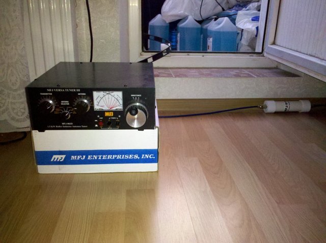

Как и ожидалось, настраивается антенна простой перестановкой "крокодилов":
- провод сверху, который закорачивает (убирает) ненужные витки удлиняющей катушки - резонанс.
- от жилы кабеля на витки согласующей катушки - сопротивление.
- земляной общий провод, т.е. земля.
С четырьмя удлиняющими катушками резонанс ниже 1.7 МГц...
На 1.9 МГц - подключение к третьей снизу катушке, согласующий виток тоже 3-й снизу. На самом деле, нужно "крутить" частоту и смотреть, где резонанс. Т.е. не настройка антенны происходит, а от обратного, поиск частоты где КСВ=1. ;-)
Антенна настолько узкополосная, что приближение оператора к антенне меняет её настройку.
Шум на частоте резонанса S8, по краям снижается S4... S1. Сигналов нет.
1.9.jpg [ 5.31 Кб | Просмотров: 53710 ]
На 3.6 МГц подключение к первой плотной катушке, примерно посередине её (12 витков сверху). Для перестройки внутри диапазона 3.5 - 3.7 МГц придется использовать точки в пределах витка, т.е. тоже узкая полоса (по КСВ<2 составила 10 кГц). При этом, на частоте резонанса слышно все "продувки" и общие вызовы, например, R1ATK :-) на 3630 кГц на 59+, уровень бытового шума S7...S8. Работу на передачу толком не проверил, сосед дал оценку 57, я передал ему 59+. :-)
3.6.jpg [ 6.3 Кб | Просмотров: 53710 ]
Думаю, на 7 и 10 МГц будет ещё лучше. Антенна ставится за 2 и убирается за 1 минуту.

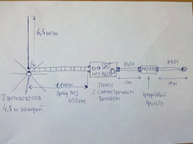

Всем привет! Больше года использую данную антенну. Раньше было удилище, теперь самопал на основе High Gain AV-18S (меньше "трепыхается" при сильном ветре). Прекрасно строится на 3,5 - 29 (тюнер с вариометром), на 3,5 без подстройки полоса 20 кГц, на 29 около 400 кГц. Несмотря на второй этаж и закрытый двор отвечают все кого слышу. Из последних QSO, на 7-ке GT4FOC, на 20-ке CU/I4EML, BD9GBV, 6V7S, 8Q7EJ, 9K2MU, VP5/W5CW, на 10-ке A61Q и 4S7W. Не могу сказать что отвечали с первого раза, но и без особого напряга.
Комментарий к файлу: Схема от руки, прошу не пинать.
7.jpg [ 117.14 Кб | Просмотров: 53677 ]

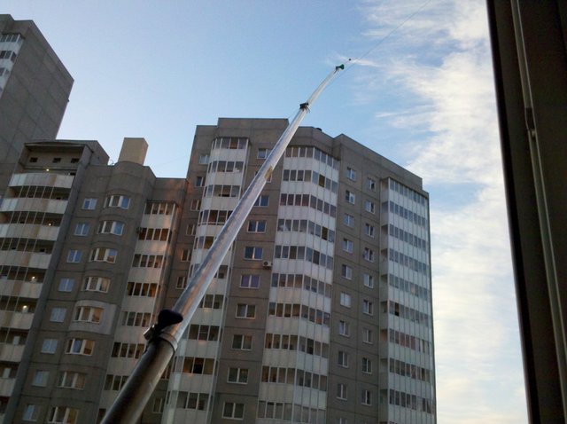

Комментарий к файлу: в сложенном состоянии
6.jpg [ 200.78 Кб | Просмотров: 53677 ]

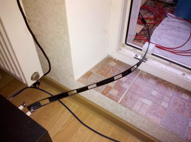

Комментарий к файлу: линия 450 Ом
4.jpg [ 168.23 Кб | Просмотров: 53677 ]

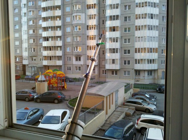

Комментарий к файлу: на всю длину
3.jpg [ 152.31 Кб | Просмотров: 53677 ]

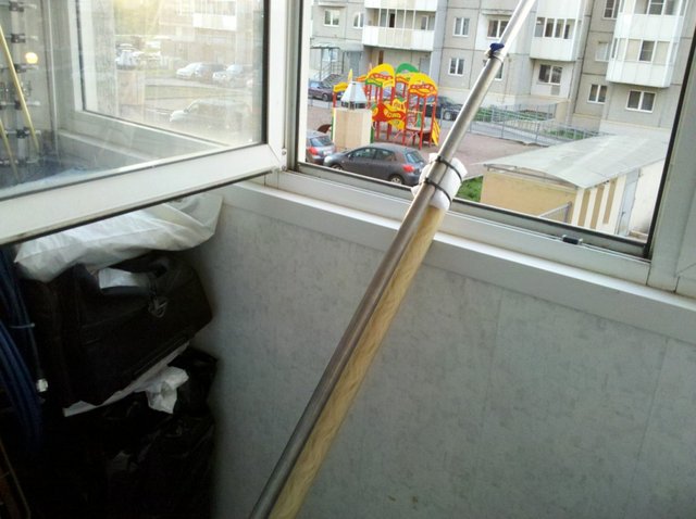

Комментарий к файлу: опора
2.jpg [ 151.73 Кб | Просмотров: 53677 ]

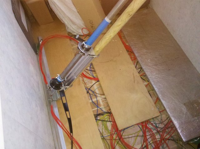

Комментарий к файлу: основание с противовесами
1.jpg [ 153.3 Кб | Просмотров: 53677 ]
