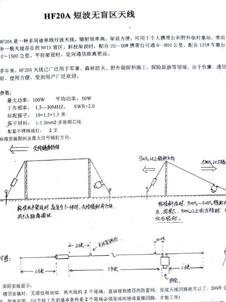

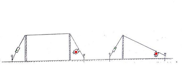

Всем привет! Кто-нибудь может смоделировать антенну HF20A??? Интересно узнать ее диаграмму направленности, ибо в китайском мануале не совсем понятно, куда она излучает. Помогите пожалуйста!
Длина провода между нагрузкой и трансформатором 19 метров. Длина проводов от нагрузки и транса до металлических кольев, вбитых в землю - 1.5 метра. Высота опоры 4-5 метров. Красная точка на картинке это транс, зеленая - нагрузка. Транс 9:1 UNUN, нагрузка 450 Ом. На картинке все есть.

Добавлю, что практические испытания этой антенны показывают какую-то белеберду :) . Похоже на НЧ она стреляет в зенит, а на ВЧ точно не в сторону нагрузки. Интересует ДН антенны именно при подвесе её на одной опоре.
Имеется мануал на китайском....в подвесе на двух опорах, всё понятно - ДН должна быть, как у Бевереджа.

HF20A первый вариант установки (две опоры):
Комментарий к файлу: HF20A две опоры
hf20a.gif [ 40.43 Кб | Просмотров: 29487 ]
HF20A второй вариант установки (одна опора):
Комментарий к файлу: HF20A одна опора
hf20a2.gif [ 40.1 Кб | Просмотров: 29487 ]
В диапазоне 40 метров зенитное излучение -6дБ (проигрывает InvV 2 балла по S-метру)
В диапазоне 20 метров диаграмма стреляет в зенит.
В диапазонах 15 и 10 метров направленность в сторону резистора нагрузки с максимальным КУ=+1дБ (сравнимо с GP). При варианте установки с двумя опорами, излучение ослаблено на 8 дБ точно по оси полотна. Так что IMHO второй вариант предпочтительней (есть потеря усиления, зато ДН без глубоких провалов).
Таким образом, антенна эффективна лишь на верхнем крае КВ диапазона (15 и 10 метров). В диапазонах 7 и 3.6 МГц работает как малошумящая приёмная.
