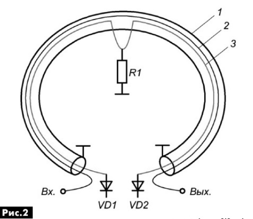

Вот, коллеги, вопрос встал с настройкой наружной антенны, а КСВ-метра под рукой-то и нет. Скажете - "пойди да купи, вон их сколько". Я тоже так сначала подумал, а потом, изучив суть вопроса, как-то задумался, а имеет ли смысл тратить 4...10 тысяч на этот в общем-то примитивный аппарат, лучше эти деньги истратить более рационально (ну к примеру вложить в приобретение хорошей гарнитуры).
Короче. Надо делать КСВ-метр своими руками. Приглянулась конструкция на основе коаксиального кабеля с продернутой второй жилой. Измерительная часть, конечно, простейшая, но изредка можно сложить-разделить пару чисел.
Вопрос к тем, кто сталкивался - насколько этот вариант адекватен на "двойке" и "семидесятке"? Имеет смысл потратить пару вечеров?

Сообщений: 299
На 144 МГц собрал и попробовал . С калибровкой пришлось повозиться . Консультации можно , наверное , у самого автора получить . Риф

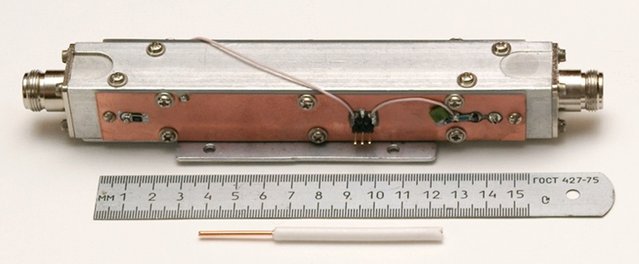

Делал измеритель на укв диапазон. Датчик делал такой:
Извиняюсь за качество снято на камеру 0.3МР лет 8 назад...
физика - направленный ответвитель на полосковых линиях.
Изготовлен на двухстороннем стеклотекстолите. Диоды, конденсаторы и подстроечник с другой стороны припаяны.
Работал нормально. Самое сложное это откалибровать измерительную головку и потом сделать/нарисовать шкалу.

СообщениеДобавлено: Вс 20 мар 2016 01:00

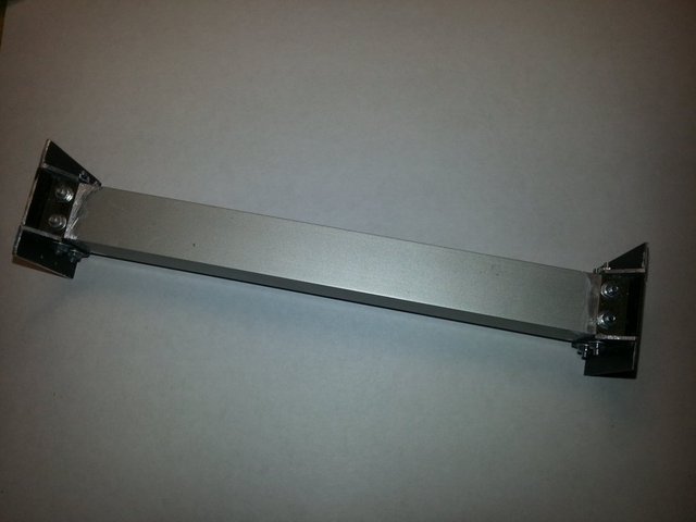

Кто что может сказать по поводу датчика КСВ в виде такого вот волновода, как на картинке. Нужный сортамент есть в "Максидоме": квадратный профлить с внутренним размером 17,5х17,5; круглая трубка/стержень с наружным диаметром 8 мм. Z получается порядка 48 Ом.

СообщениеДобавлено: Вс 20 мар 2016 23:13
Сообщений: 581
Тоже вполне рабочий вариант. Только будут некоторые затруднения в изготовлении, т.к. добавиться какая-никакая металлообработка, и ответвители надо сделать строго одинаковые и расположить точно.

Приму дар с благодарностью! А вообще здесь интересен, конечно, не только результат, но и процесс. "Слесарка" не пугает, 2-3 вечера, и будет все готово. Иное дело, что волновод довольно критичен к геометрии, надо, кроме симметрии, центровать центральный проводник, делать плавный переход на разъем. Попробую, очень интересно, что получится.
Еще задумался по поводу детектирования прямой и обратной волн: какие получаются уровни сигналов, не вносит ли существенную погрешность начальный участок прямой ветки диода (рекомендуют германиевые, но все-таки...)? Может быть имеет смысл сначала сигналы усилить на одном каскаде, а уж затем и детектировать?

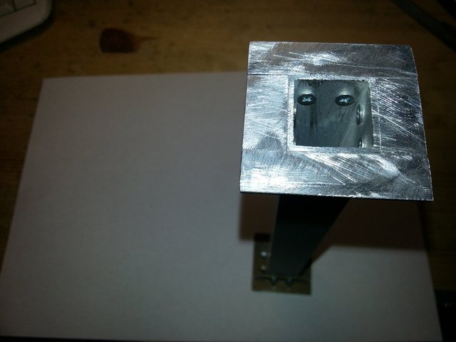

СообщениеДобавлено: Ср 23 мар 2016 00:29
UB1ACC писал(а):
Я делал этот волновод из медной трубки.
Параллельно пробую коаксиальный волновод. Фланцы с торцов - крепление для UHF разъемов. Сделаны из угольников и прикручены винтами (другого варианта торцевого крепления не придумалось, все же вручную, с помощью ножовки и моторчика с цангой). По расчету все красиво, а вот что по жизни будет.
Центровать центральный проводник собираюсь так: подобрал круглый контакт от старого разъема типа 2РТТ, он с натягом входит в трубочку центрального контакта UHF. Центральный проводник засверлю с торца по кондуктору и вставлю туда ответный штырек. Соединение будет разъемным для сборки, а центровка получится автоматом.
Отводы попробую сделать из трубочки от гнезда типа Г1,6 - там как раз есть диэлектрическая гаечка с основанием. В основание вклею провод на эпоксидке.
Пока получилась такая заготовка.
