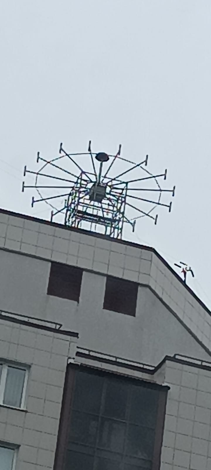

И всё-таки в связи с доступностью своего балкона - я решил попробовать реализовать на нём антенну для КВ, съёмный вариант. Размещение - снаружи остекления балкона, лучи диполя - провод внутри электротехнической трубы. Поскольку конструктивно лучи съёмные - испытал три варианта, отличия первых двух вариантов - в расположении катушки внутри и количестве витков в катушке, третий вариант - лучи удлинил на 0,6 метра до 2,6 м. Результат - возможность слушать от 40 до 10 метров, понятное дело, что на 40 м в городе почти сплошные шумы, работать на передачу получилось на 10, 15, 17 и 20 метрах. Окна и балкон у меня расположены строго на запад, к сожалению - это сильно ограничивает возможности связей на КВ. Но на 10 Вт излучаемой мощности всё-таки удалось провести несколько связей с Италией и неожиданно - с московским районом СПб в мемориале "блокада".
КСВ - от 1,5 до 10, с организацией согласования на разных диапозонах ещё не решил задачку...

Для увеличения эффективности антенны, можно полотна антенны сделать в виде спиралей, намотав на сами трубки провод. Для 20 м диапазона по 5 м, с небольшим шагом, а для работы на 10-15-20 м диапазонах, можно наматывать сразу тремя проводами: по 2.5 м; 3.5 м; и 5 м соответственно. Настройка отматыванием проводов. Если есть возможность, то антенну желательно вынести на 1.5-2 м от балкона или хотя бы ее среднюю часть. Максимальный ток у диполя в середине и ее желательно удалять от предметов. Саму антенну можно запитать двухпроводным фидером, тогда на разных диапазонах он будет трансформировать входное сопротивление антенны по разному, но конечно все это нужно использовать с тюнером, можно применить автоматический на 100 Вт от N7DDC. Сами спиральные диполи будут резонировать на нужных диапазонах, а тюнер будет согласовывать разного рода изменения входного сопротивления антенны. Можете прочитать книгу В.В. Овсяникова "Вибраторные антенны с реактивными нагрузками", есть в свободном доступе. Там как раз и ведется речь об укорочении антенн реактивностями и объединении в параллель нескольких антенн.

Да, спасибо за совет, рассматривал вариант спиральной намотки, это будет червёртый вариант "лучей" для антенны. Насчет удаления средней части от балкона - пробовали раньше это решение на "удочке" которую выставляли перпендикулярно на 2-4 метра, большого эффекта не ощутили... Относить антенну дальше опасно, особенно зимой - получается большая нагрузка на точку крепления, рычаг большой! А тюнер автоматический для антенны рассматриваю, как раз готовый от N7DDR, на КВ использую Mini SW2022, так что на этот тюнер давно посматриваю...

А почему Вы не рассматриваете вариант - натянуть антенну на столб освещения. У Вас высота этажа хорошая, можно что-то City Windom и можно работать на всех диапазонах с очень хорошим КПД.

Столб освещения проблематично, во-первых, это только до первого приезда электриков для профилактики, а во-вторых, можно словить индустриальную помеху 9+40 от самой лампы освещения.... Но вот там на фото просматриваются какие-то деревья, может за них зацепить антенну? Высота шека над землей довольно большая (метров 20?), проводная антенна скорее всего будет работать вполне прилично.

Вариант "зацепить за дерево или столб" не рассматривается - не та локация, где это пройдёт незамеченным и проживёт сколь- нибудь продолжительное время... Только в габаритах своего собственного балкона!

Если быть точным - над землёй 28 метров. Даже теоретически (практический вариант натяжки провода я не рассматриваю) при луче антенны из провода я получаю "проблематичную" диаграмму направленности в одну сторону строго на юг, но в комплекте с помехами от многопутного хода электрифицированной железной дороги, в другую сторону на север - всё перекрывается домами такой же или даже большей этажности... окна (все в квартире) расположены строго на запад!
Собственно эту антенну я делал для того, чтобы проверить работоспособность своего трансивера Mini SW2022 и возможность с его помощью проводить КВ-связи, этого результата я добился применением этой антенны, КСВ-метра от RV3YF и некоторых ухищрений для обеспечения приемлемого КСВ на передаче, всё в условиях города и имеющихся индустриальных помех.
Все "проводные" связи с длинными антеннами предполагаю проводить вдали от города, если будет позволять текущая занятость...
Бегло прочитал кое-что в книге В.В. Овсяникова "Вибраторные антенны с реактивными нагрузками", но нужно читать внимательно, пока не получилось...
Также изучаю возможность выхода (при согласии собственника или управляющих эксплуатацией этих зданий организаций) на крыши нежилых строений, но это уже другая история...

А если попытаться сделать вибратор на основе длинной (7-10 метров) китайской удочки перпендикулярно стене дома? С закреплением комля на балконе. В текущей конструкции антенны мне основная проблема представляется в том, что полотна антенны расположены очень уж близко к стене и несущим конструкциям дома - наверняка же железобетон... В результате весьма значительная часть излучаемой антенной мощности так и будет в этих ж/б конструкциях и оставаться. Ну и на прием - получаете все бытовые помехи от всякой китайчатины в квартирах соседей.
Так что скорее всего, надо думать над тем, как вынести антенну или хотя бы основную излучающую часть куда подальше.... Понятное дело, в городе каждому приходится выкручиваться кто как может, так что эти мысли не в претензию, а просто к размышлению.

Первые эксперименты были с удочкой - точка питания была вынесена приблизительно на 5 метров от края балкона, лучи растянуты к углам. Также просто выносился один луч, к нему цеплялся центральный провод коаксиала, провод оплётки - заземлялся через металлический каркас дома (балконы имеют конструктивные элементы, приваренные к каркасу здания). Результат - не впечатлил, что то было слышно, но вот на передачу результата не было... Поэтому после некоторых размышлений и консультаций с R1BAN я пришёл к выводу сначала изучить и попробовать симметричные вибраторы, возможно - в дальнейшем попробовать петлевую (кольцевую) антенну, но при наружном размещении тут свои проблемы, особенно в точке съёма питания...
Так что всё это варианты "на безрыбье"...
С "легальным" выходом на крыши - также есть некоторые нюансы, начиная от ставших более "обязательными к исполнению" нормативов по безопасности и охране труда и заканчиваю любовью к мембранным кровлям, для которых даже когти (не говоря о клювах) ворон и бакланов оказываются слишком опасными, и они текут...
Так что вопрос с антенным хозяйством - остаётся сложным! Если аппаратура уже почти что в карман умещается, то уменьшение антенн пока что идёт успешно только для гигагерц!
