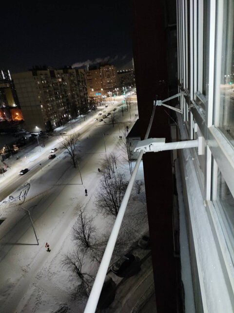

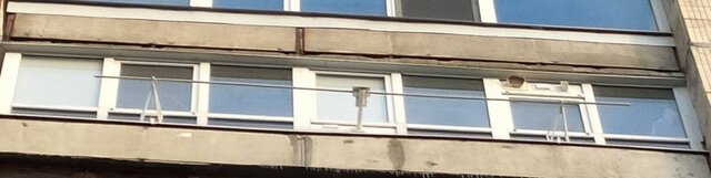

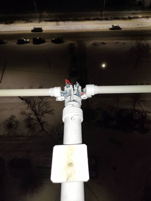

И всё-таки в связи с доступностью своего балкона - я решил попробовать реализовать на нём антенну для КВ, съёмный вариант. Размещение - снаружи остекления балкона, лучи диполя - провод внутри электротехнической трубы. Поскольку конструктивно лучи съёмные - испытал три варианта, отличия первых двух вариантов - в расположении катушки внутри и количестве витков в катушке, третий вариант - лучи удлинил на 0,6 метра до 2,6 м. Результат - возможность слушать от 40 до 10 метров, понятное дело, что на 40 м в городе почти сплошные шумы, работать на передачу получилось на 10, 15, 17 и 20 метрах. Окна и балкон у меня расположены строго на запад, к сожалению - это сильно ограничивает возможности связей на КВ. Но на 10 Вт излучаемой мощности всё-таки удалось провести несколько связей с Италией и неожиданно - с московским районом СПб в мемориале "блокада".
КСВ - от 1,5 до 10, с организацией согласования на разных диапозонах ещё не решил задачку...

Для увеличения эффективности антенны, можно полотна антенны сделать в виде спиралей, намотав на сами трубки провод. Для 20 м диапазона по 5 м, с небольшим шагом, а для работы на 10-15-20 м диапазонах, можно наматывать сразу тремя проводами: по 2.5 м; 3.5 м; и 5 м соответственно. Настройка отматыванием проводов. Если есть возможность, то антенну желательно вынести на 1.5-2 м от балкона или хотя бы ее среднюю часть. Максимальный ток у диполя в середине и ее желательно удалять от предметов. Саму антенну можно запитать двухпроводным фидером, тогда на разных диапазонах он будет трансформировать входное сопротивление антенны по разному, но конечно все это нужно использовать с тюнером, можно применить автоматический на 100 Вт от N7DDC. Сами спиральные диполи будут резонировать на нужных диапазонах, а тюнер будет согласовывать разного рода изменения входного сопротивления антенны. Можете прочитать книгу В.В. Овсяникова "Вибраторные антенны с реактивными нагрузками", есть в свободном доступе. Там как раз и ведется речь об укорочении антенн реактивностями и объединении в параллель нескольких антенн.

Да, спасибо за совет, рассматривал вариант спиральной намотки, это будет червёртый вариант "лучей" для антенны. Насчет удаления средней части от балкона - пробовали раньше это решение на "удочке" которую выставляли перпендикулярно на 2-4 метра, большого эффекта не ощутили... Относить антенну дальше опасно, особенно зимой - получается большая нагрузка на точку крепления, рычаг большой! А тюнер автоматический для антенны рассматриваю, как раз готовый от N7DDR, на КВ использую Mini SW2022, так что на этот тюнер давно посматриваю...

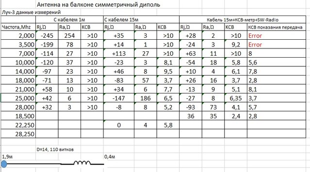

То, что согласование необходимо - показывают простые замеры... NanoVNA пока что у меня отсутствует... Глубокое впечатление на меня произвело влияние ЛЮБОГО дополнительного элемента в линии от трансивера до антенны на получающийся на выходе результат! От тех самых пикофарад монтажной ёмкости и микрогенри индуктивности самой линии!

А зачем Вы такую катушку установили в полотно? Сами у себя украли 40 см длины антенны. При таком количестве витков на ВЧ это дроссель, который отсекает часть антенны, за этим дросселем ток конечно есть, но он очень маленький и практически на параметры антенны не влияет. При этом эта катушка (дроссель) установлен почти в конец полотна и его влияние уменьшается и поэтому для увеличения его влияния, нужно увеличивать индуктивность и в конце концов наступает момент, когда для более высоких частот катушка становится дросселем. Поменяйте местами концы полотен, что бы катушка была ближе к точке питания и этот дроссель замените катушкой, намотанной с шагом, толстым проводом на диаметре 50-60 мм, где-то витков 10-15. Это где-то удлинит полотно антенны на 1.5-2 м, правда из-за катушки уменьшится рабочая полоса, но с тюнеров все будет хорошо. А еще если Вы на концы антенны сделаете емкостные нагрузки, типа крестовина длиной 40-50 см и соединенные концы вместе, то полоса антенны останется широкой.

А зачем Вы такую катушку установили в полотно? Сами у себя украли 40 см длины антенны. При таком количестве витков на ВЧ это дроссель, который отсекает часть антенны, за этим дросселем ток конечно есть, но он очень маленький и практически на параметры антенны не влияет.... Поменяйте местами концы полотен, что бы катушка была ближе к точке питания и этот дроссель замените катушкой, намотанной с шагом, толстым проводом на диаметре 50-60 мм, где-то витков 10-15. Это где-то удлинит полотно антенны на 1.5-2 м..... А еще если Вы на концы антенны сделаете емкостные нагрузки, типа крестовина длиной 40-50 см и соединенные концы вместе, то полоса антенны останется широкой.
Есть у меня "луч" с катушкой рядом с точкой питания - результаты оказались на практике хуже, чем с указанным лучом. С емкостной нагрузкой на конце - при случае попробую поэкспериментировать, емкостная коррекция напрашивается по замерам... Катушку диаметром 50-60 мм конструктивно врезать в "луч" из электротехнической трубы D=20мм неудобно, поэтому катушки расположены внутри и имеют D=14 мм.
При этом стоит учитывать, что вся конструкция должна быть лёгкой и достаточно прочной... Всё-таки на первом месте сейчас у меня идея попробовать антенный тюнер, который подбираем сам подключаемые ёмкости и индуктивности, к июню надеюсь его заполучить...
Спасибо за проявленный интерес, 7-3!

Тюнер-тюнером, он только согласует выход трансивера с антенной, а излучает в эфир именно антенна, поэтому для Вашего случая это антенна с максимально возможным КПД (эффективностью). Если не хотите делать "большие" катушки, тогда намотайте провод диаметром 14 мм, что бы поместился в трубу, два луча по 5 м (около 113 витков). Намотайте на такой оправке виток к витку и затем растяните внутри трубы. Входное сопротивление антенны сильно увеличится и проще будет согласовывать антенну. ЕН желательно сделать в любом случае. Еще вариант это одну антенну-катушку разместить в трубе, а другую антенну-катушку на трубе, например на 40 м, намотав по 10 м(приблизительно) провода, так же наматываете виток к витку, где-то 160 витков, а затем растягиваете. Получатся антенны которые будут резонировать на 20, 40 и 15 м (гармониковый резонанс 40 м антенны). А на 10 м диапазон просто натягиваете провод (длиной 4.5-5 м) параллельно этим антеннам, на расстоянии 10-15 см, при этом его ни куда не подключаете, получаете антенну типа "open sleeve", у Вас как раз общей длина на 10 м хватит.
