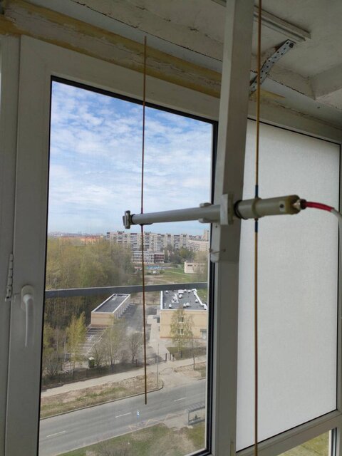

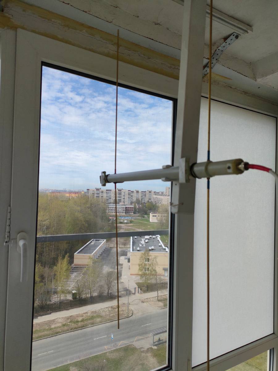

Я тут все время о простых антеннах пишу.
Понятно, что вращающиеся лучше. Однако то, что с простыми антеннами в эфире делать нечего это не правда. Меня таки дожали коллеги и я сфотографировал контур своей антенны Фукса, сделанной на скорую руку, о которой недавно писал. Фото и привожу. Изображение
Красный провод длиной 42м заброшен на дерево.
На эту антенну за последнее время пятью ваттами SSB. Европа, почти все районы России, включая нулевой, Турция, Штаты, Индонезия.
На изготовления этого устройства ушло едва ли более 20 минут.

Диапазона перестройки СУ на сколько бэндов хватает?

В том варианте, который на картинке работает 17-80м. Когда закорачиваю часть витков, оставляя 7, работает 10 - 40м.

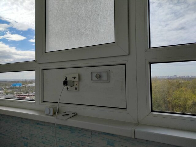

а в стеклопакете просверлена акуратная дырочка под красный провод?:)

Пока нет. Это экспериментальный вариант, временный. Вот так по наглому, просто в окно и окно закрыто. Впрочем иногда и открыто. :) Имеющийся резиновый уплотнитель аккуратно обжимает проходящий провод, благо он не толстый.

Ориентируетесь по минимуму КСВ или по индикатору тока в антенне?

Конденсатор не простреливает на 5 вт? У меня такой же есть. Хочу попробовать.

С учетом того, что это лишь режимы измерения, при минимуме в режиме КСВ, получается максимум отдаваемой мощности. Собственно о КСВ говорить сложно, поскольку линия слишком коротка.
Все нормально. Там вольт 150 получается всего. Конденсаторы эти на 500 рассчитаны.
Неоночки вполне светятся. :)

Уже подумываю, а не "разменять" ли мне свой V-beam 2х42 на 2 "фукса". :) Что-то я разочаровался в этой антенне. Придется, правда, городить огород с дистанционным переключением антенны по диапазоном.

В стеклянном пакете есть отверстие для дренажа, обычно в нижней части.........фукс работает......
